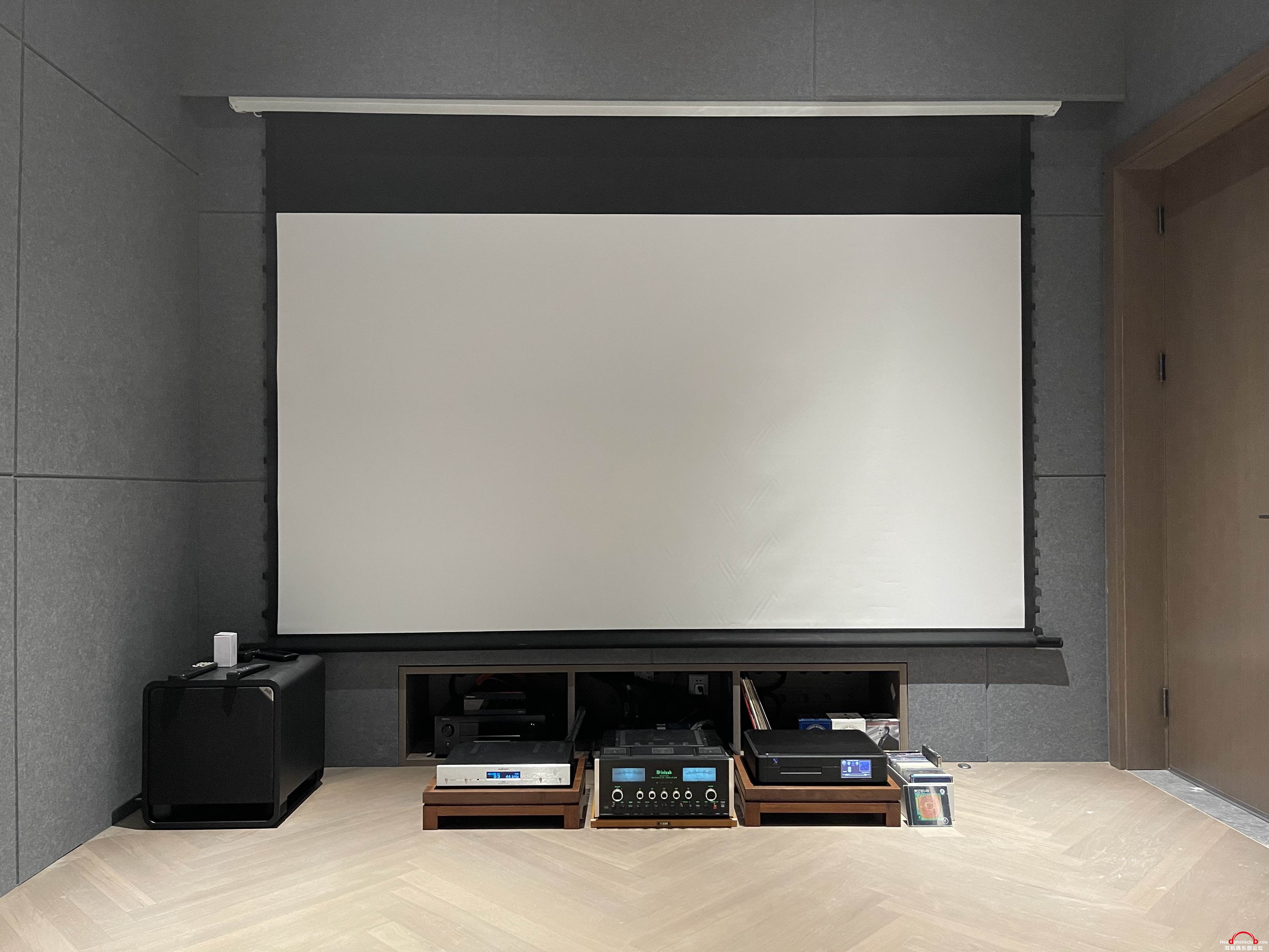

在地下室装修影音室,家人和孩子以看电影为主,我的听音乐的需求被压制。 后来琢磨了半天,做了一个妥协 (妥协是牺牲音乐效果为代价的)
1. 把固定投影幕改成了电动升降布。把HIFI音箱藏到幕布的后面,听音乐时升起来。
2. 在墙面设置了少量的扩音板(影音室是大面积的吸音板), 以后再加一块地毯。
3. 影音功放一组线,HIFI设备单独拉了专线。 (但暂时还没找到合适的HIFI用地插,只有墙插,以后再想办法)
妥协的代价:
- 4429只能在一个小空间里摆放,四周局促。无法使用专用脚架,在音箱下方垫了大理石块减少柜体的震动。
- 影音室的吸引和扩散是个矛盾。
看音乐还是听音乐?
由于现在的投影是4K的,AV功放带有一大堆功能,而且能解码DSD,和Air Play,我也开始通过投影来“看”音乐,通过7.1的生效,加上12寸低音炮来“看”视频音乐会,视觉效果是“脑补”变得直接了当,乐器的位置不用“听声辨器”。 这是看音乐的好处! 网络上高品质的5.1音频很多,视频音乐会也很多。
说说妥协后的听音室效果
目前还没有时间用我的Audionet附带的测音软件进行声音修正,这后要专门进行处理。 目前听下来,4429的声音没有受到摆位局限的太多的限制。 与在客厅时候听音乐效果对比,影音室出来的声音的丰盈度,泛音的丰富度提升非常明显(小提琴和钢琴的声音是最为明显的)。(对4429的潜力发掘有极大的正面作用,让我对这对服役10多年的4429就有刮目相看的感觉)声音的空间感和定位感,现比较均有质的提升。在没有处理减震、电源插座、地毯等等其他的辅助措施的情况下,我觉得HIFI部分的提升是非常直观的。
不过现在是这样,音源质量如果不好,会被放大问题。以前在客厅听的过去(感觉还不错的一些CD)到视听室来听,问题一大堆。 经典的大厂的CD就比较经得住考验。
希望收到大家给出进一步改善的建议!(附上影音室面积图。长 6米,宽 3.7,高3.5米,高度部分空间足够)

后部和左右两侧的环绕音箱位置太高了吧,应该基本跟坐姿时人耳高度平齐吧,这么好的条件,只做7.1.2可惜了,应该做7.1.4
