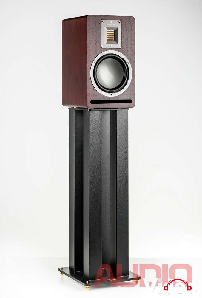

QR1 是书架式设计,带有一个不寻常的低音反射开槽端口,位于前面板的最底部。我会将设计风格描述为简洁,典型的斯堪的纳维亚风格。箱体的水平边缘有独特的圆倒角,QR1 看起来非常现代。可用木饰面包括三种涂漆版本:丝白木色和钢琴黑色、哑光胡桃木色。

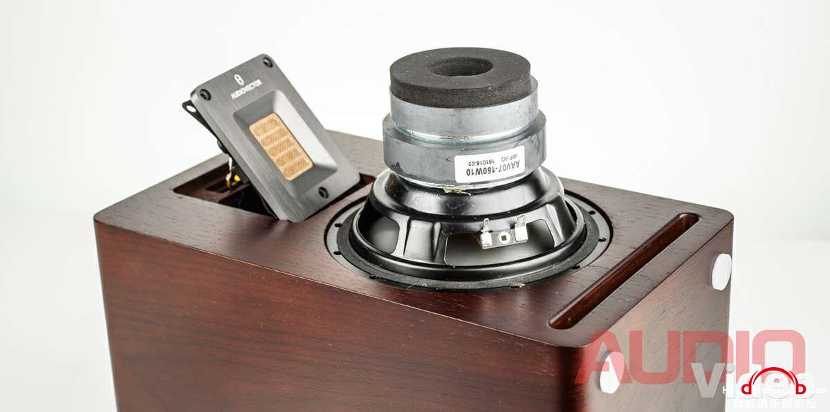

AMT驱动单元是整个QR系列所共有的。箱体和单元之间使用了阻尼泡沫

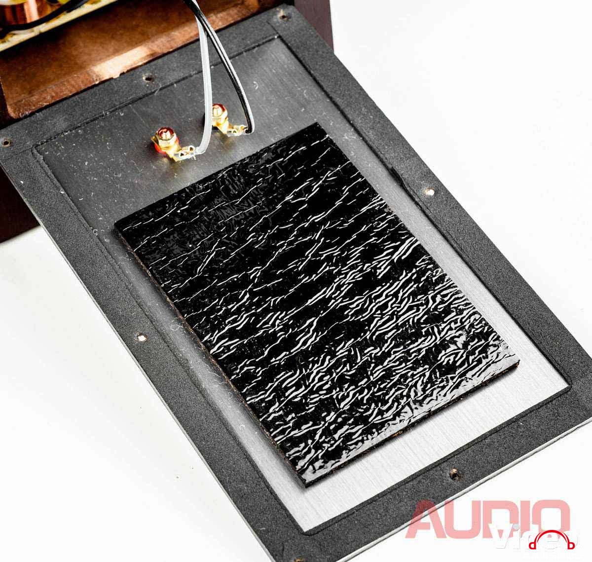

箱体在两个地方进行了加固。在更高的地方,有一种与前壁上的肋骨结合在一起的横板。往下看,有一个连接侧壁的单一横板。阻尼是粘在侧壁上的毡片。后部异常大的铝制障板已经用硬纤维增强沥青垫进行了减震。

低音喇叭的双磁钢看起来有点滑稽,其实粘在顶部的是厚厚的阻尼泡沫。这是一个细节调整, Ole Klifoth 关注这些
