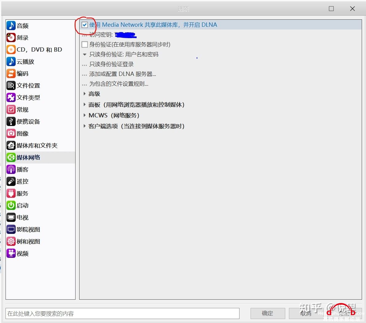

以上所有方法,都需要打开jriver的媒体网络功能。菜单->tools工具>Options选项>media network媒体网络
打开媒体网络
打开媒体网络

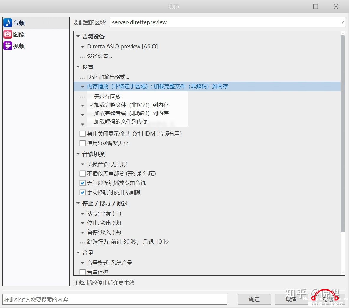

充当media server的jriver,内存播放要选择为“非解码加载到内存”。充当播放输出的jriver,要选择“加载解码的文件到内存”
内存播放设置

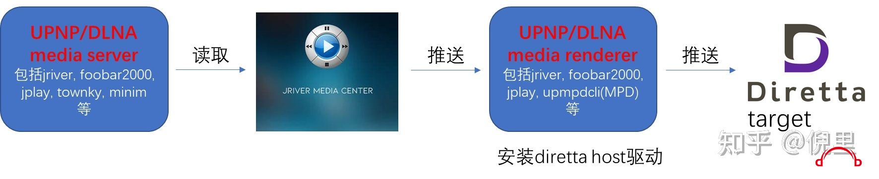

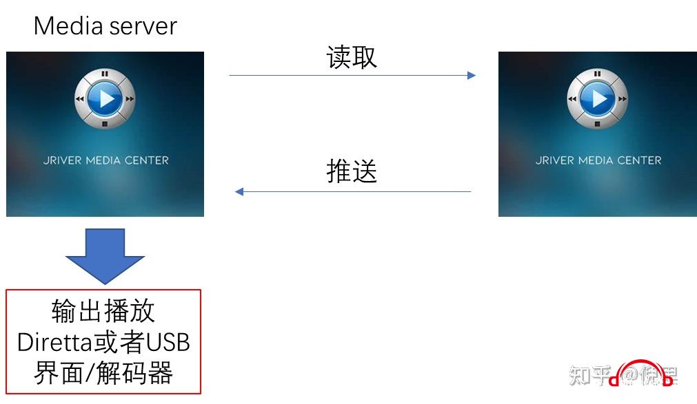

推送

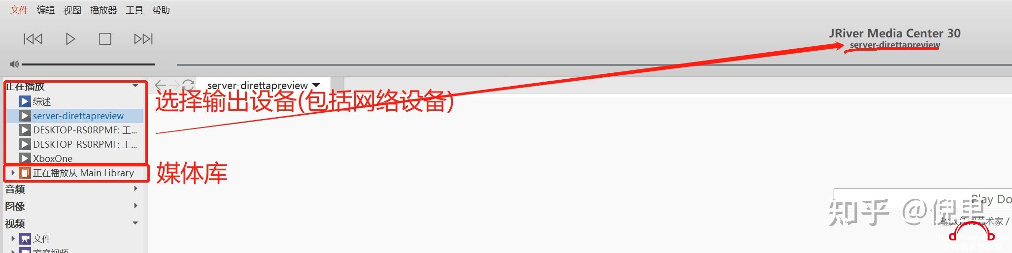

jriver可以像roon一样进行推送串流。这时候jriver充当media server,可以推送给所有的upnp/dlna renderer。包括jriver自己,或者upmpdcli(MPD),jplay,foobar2000,这些支持upnp/dlna串流的播放器软件。

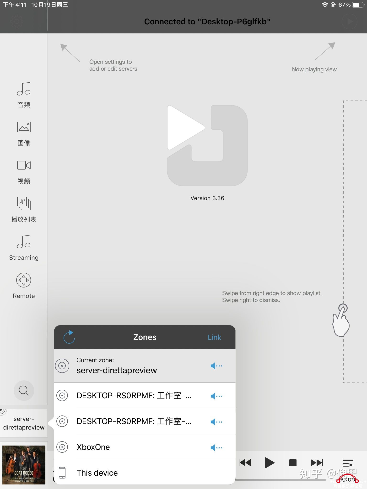

选择jriver推送串流,在pc界面端,只需要在左上角选择哪个输出设备即可。这个列表,将本机播放区域,其他jriver机的播放区域,或者其他upnp/dlna设备都会自动陈列。选择任何一个输出设备,就实现了该设备的输出。
桌面选择输出设备
桌面选择输出设备
在jremote上也是一样,左下角区域选择zones输出设备,直接切换,即可完成。
jremote选择输出设备
jremote选择输出设备

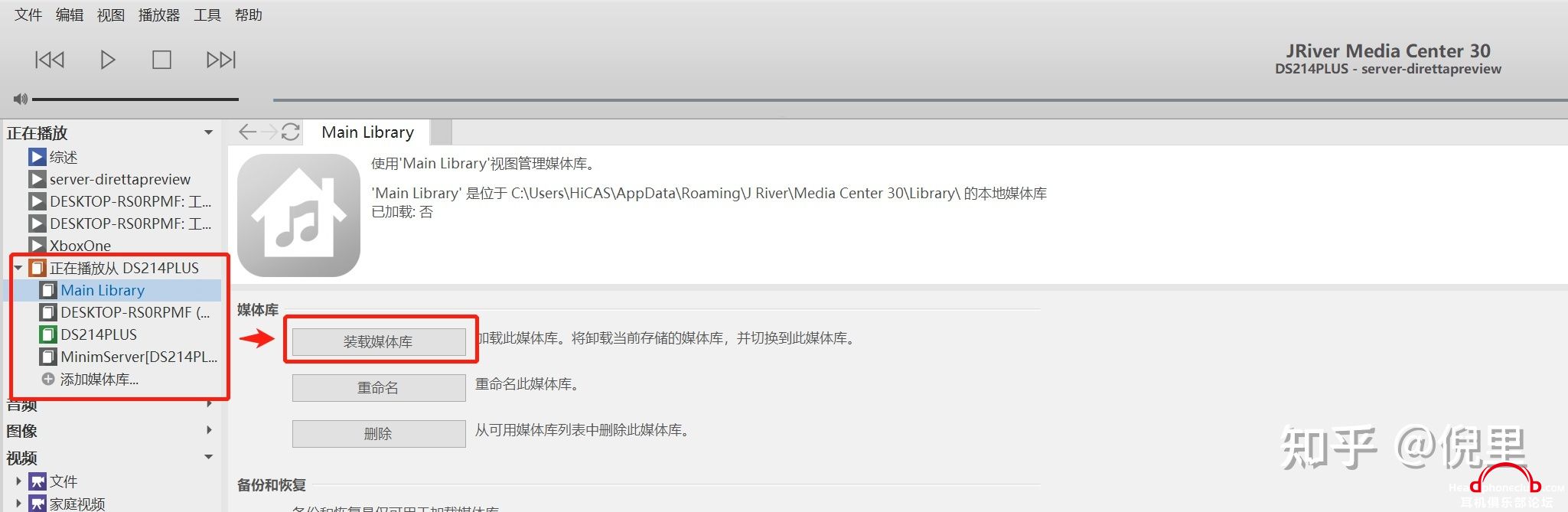

读取
jriver也可以读取另外一个upnp/dlna media server的媒体库进行播放。

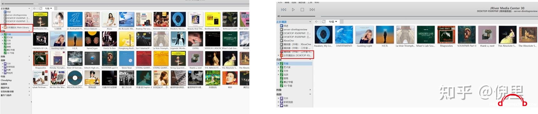

也是再左上角的媒体库,点开下拉,出现UPNP媒体server选项,如果同一个局域网网段,会自动列出,选择进行加载即可。
桌面选择媒体库
桌面选择媒体库
也可以通过菜单>文件>媒体库,进行选择和设置
菜单选择媒体库
菜单选择媒体库

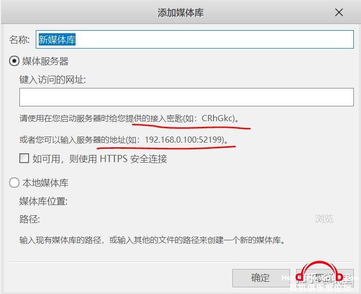

如果没有自动列出,可以手工添加。添加方法和设置jremote一样。此处也可以加载外网的媒体库,比如发烧友之间互相分享媒体库,就可以通过此方式实现。
新建媒体库连接
新建媒体库连接
当选择好新的媒体库,进行加载以后,媒体列表就会刷成新的媒体库文件了。然后就正常播放就实现了“读取”方式的串流播放。

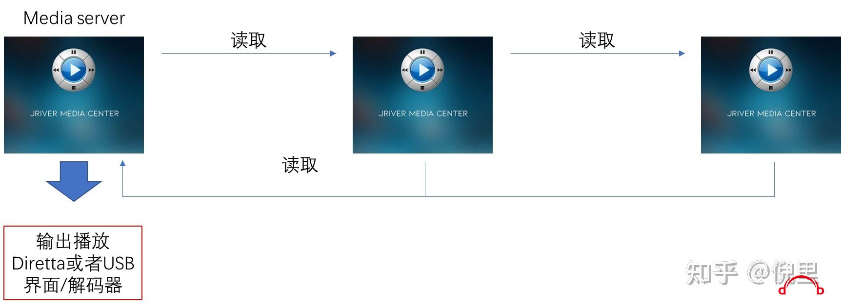

变化
使用jriver,读取可以无限进行下去。推送只能一次
无限读取
无限读取

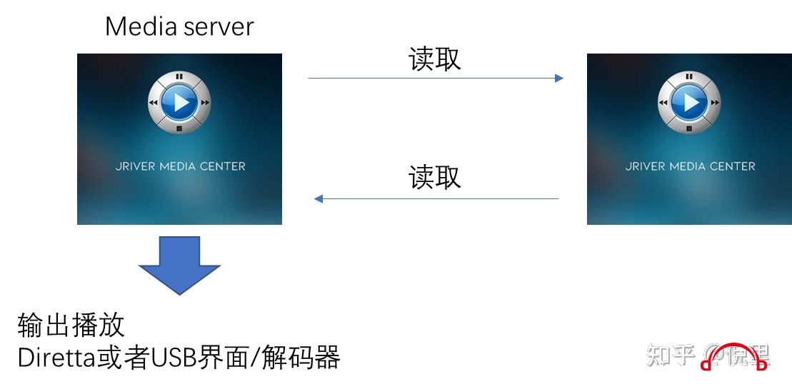

还有一种变形,就是双机互相读取。二机实现二次串流(原来要三机)本地播放。先将远端机读取本机的媒体库,然后自己再去读远端机的媒体库,就能实现如下二机二串的串流方法。
二机二串
二机二串
以上变形可以任意组合下去,把自己的媒体库分享出去,然后从其他机再读回来播放。
分享媒体库,再读回播放
分享媒体库,再读回播放

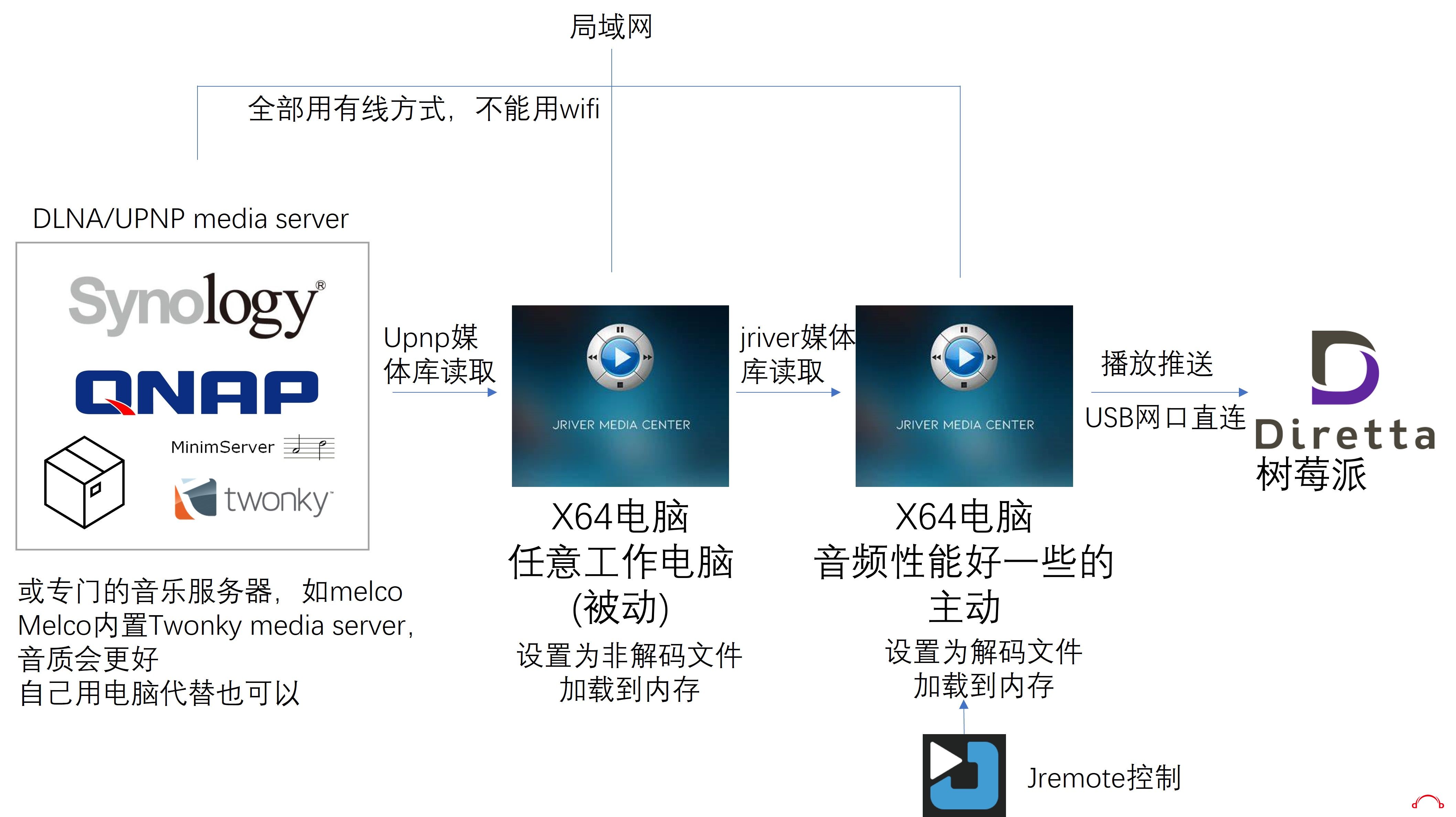

对于普通用户,推荐这套方案,存储能力,复杂容易程度,便利性,价格成本,都可以完全承受下来。
用群晖或者qnap网络存储,开启内部的minim media server。注意这里不是用smb/网络邻居,是dlna/upnp的媒体库远程访问。这里的群晖/qnap是为了方便考虑,如果用专门的melco媒体服务器,或者自己pc搭一个twonky媒体服务器,音质会更好。
第一台电脑不用追求音质,任意工作电脑都可以,他的工作就是加载群晖/qnap的媒体服务器,目的就是为了利用现有电脑多串流。电脑多串流和多加洗水(usb洗水,i2s/spdif洗水),道理是一样的,就是为了多缓冲。有人买了5个time,有人买3个helen,这钱相比比利用现有电脑直接串,后者成本性价比肯定更好。
不必专门去准备一台pc专机去做这个事情。也可以不必一定要,拿掉这个机,server>jrvier>树莓派diretta也成立。
这台电脑可以用我们平时用的pc工作电脑,娱乐电脑,mac mini等,如果实在没有,用笔记本电脑也凑活用。
网线网线网线,不要用wifi。
upnp/dlna的串流,对网线/交换机的适应性,比roon要好。roon必须要好交换机网线才能声音好。jriver用普通家用路由器交换机网线,音质就提升很明显。
jriver的内存播放,设置为非解码的文件/目录提取到内存
加载上一台的dlna/upnp媒体库
加载上一台的dlna/upnp媒体库

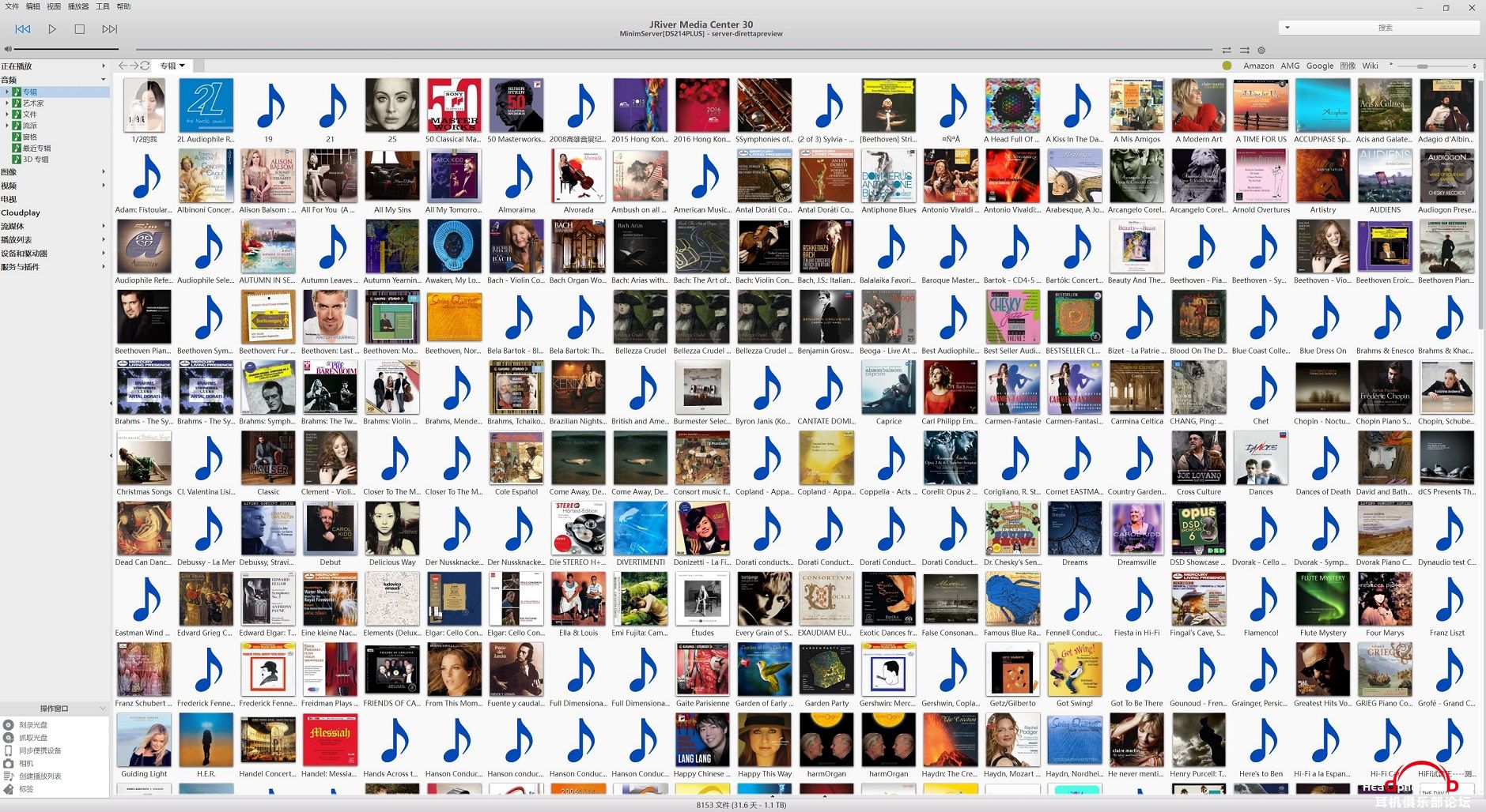

加载完都是这样
几个T的都没问题
几个T的都没问题
记得用tag软件修改标签,会呈现的非常美观
tag管理有几个技巧:
1. dsd文件都解压缩成dsf格式,可以加标签。dff文件没办法加标签。转换软件,hqp官网有提供一个dff2dsf的小程序。转换没有音质损失。
2. sacd.iso文件最好解成dsf,对比过,dsf播放声音比iso播放音质更好一些。
3. 多艺术家的目录专辑,要加一个album artist,一般是various artists,这样专辑就会集合在一起。
4. 有可能,把dsd都转成pcm。jriver的dsd播放是dop方式,不像roon支持原生dsd播放,jriver播放dsd音质比pcm略微差一点点。dsd转pcm,建议用audiogate,转换声音相当好。
tag管理管理好tag
tag管理管理好tag
第二台jriver作为主控用,读取第一台电脑的媒体库,然后播放和控制使用。这一台建议音频性能好一些,用linux或者极简win7。jriver的内存播放设置为,解码文件加载到内存。并安装diretta host驱动。后面用一个树莓派启动diretta。树莓派不要接入家庭网络,在前一台主机上用一个usb网卡,然后直接网线接树莓派。树莓派当diretta桥音质非常好,可以明显提升整体系统音质。经过测试,树莓派对线电不敏感,用不用线电都可以,开关电源也很明显提升音质。
这一套没花多少钱,也没有额外多出什么设备。实际播放器就一台,树莓派也很小巧。完全可以隐藏看不见。但是这一套的音质,相当nb。不信你试试。
当你对jriver的upnp/dlna串流机制比较熟悉以后,可以在进一步改进串流方案,音质进一步提升。

jriver还有一种串流方式,可以接受来自roon,hqp,QQ音乐或者其他任何播放软件的音频输入。这就是jriver asio renderer
所有正式安装(非portable安装)的主机内,都会增加一个jriver asio renderer。这个asio renderer就是把音频渲染输出工作放回到了jriver里面。
这时候的原理图可以变成如下模样:播放软件可以选择jriver asio输出,
也可以在再加一个jplay asio进来,jplay asio声音比jriver asio音质更好。jriver asio和jplay asio也可以互相选择对方进行输出。
注:1. jriver内部封了jplay asio。所幸的他只是封名称,在注册标里面把jplay asio改一下名字,就可以在jriver里面继续用了
2. linux版本会不会出现jriver alsa,我还没有测试过。
3. diretta host的驱动也是利用asio renderer的方式。
jriver asio输出的时候,还可以继续选择一个网络upnp设备(zone区域)继续再推送一次。如果是网络upnp设备是windows,可以再利用jrver asio或者jplay asio再渲染输出一次。这种方式又可以让jriver推送无限进行下去。

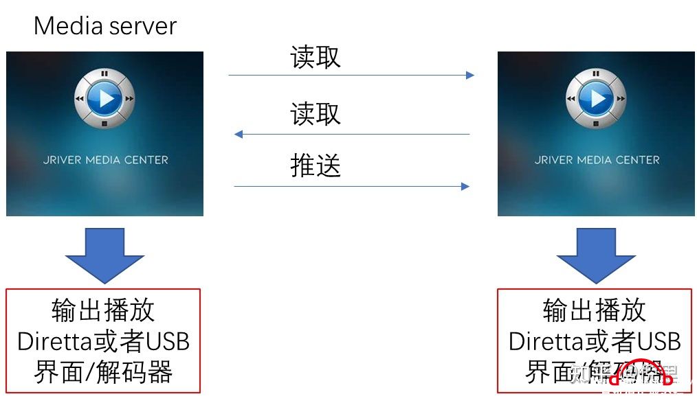

二机三串也可以实现
二机三串
二机三串
