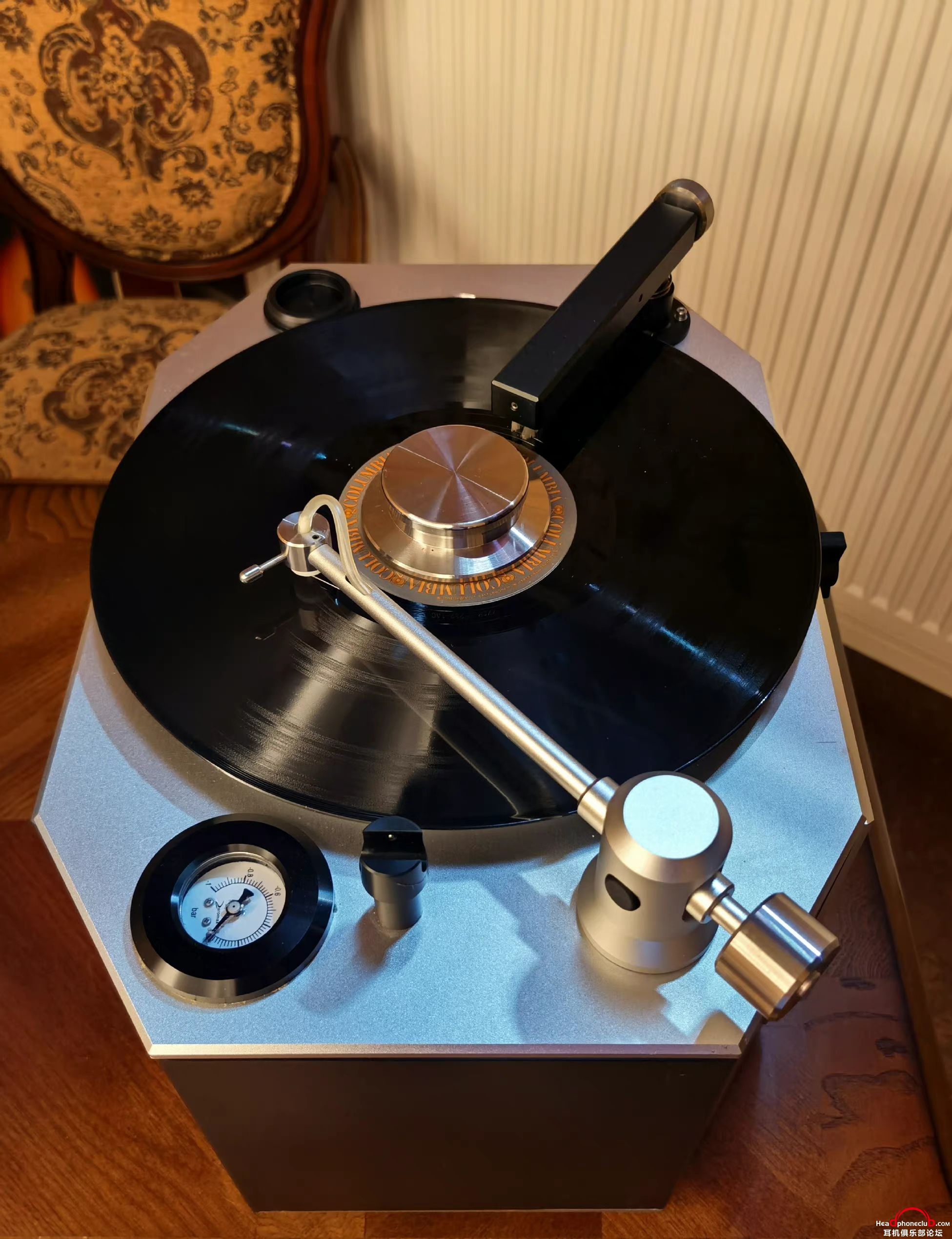

搞了个Lyrebird的走线式洗碟机。
搞黑胶真的是“乐在折腾中”。连洗碟也是一种折腾和乐趣。市面上大量的欧美日二手黑胶买回后播放有灰尘带来的噼啪杂音甚至造成跳针。很多用家采用超声波洗碟,价格低廉而效果不错。一般是超声波清洗槽边上加装一个固定唱片且能旋转的夹具,一次能夹5-6张唱片浸入清洗槽清洗。我也用过,然后觉得效果不够满意 ……
然后就开始尝试Lyrebird这种走线式、自动吸干的洗碟机。虽然只能一张张洗,但据称效果更好,而且洗完马上可以听而无需等着晾干。
尝试洗了两张,洗后马上播放,效果立竿见影,杂音大幅减少,跳针基本绝迹,音质提升。我没有用所谓“黑胶专用清洁液”,只是纯净水+少许中性洗衣液。
之前帮朋友卖过德国进口的两万多元洗碟机。当时想为什么有人花这些钱买洗碟机,自己玩后完全理解了。玩LP,洗碟确实也是一个带来乐趣的环节。对发烧友来说,能带来声音改变、改善的环节,都可玩。

走线式洗碟机工作时也比较安静,是一个优点, 比超声波洗碟、真空洗碟机安静太多了。超声波洗碟工作时人必须走开,不然就是折磨啊。

我的不知是否同一个牌子,是国产的ZeroMax,不错的,实际用过很好!
4239
 楼主| 发表于 2022-10-23 13:39:20 | 显示全部楼层
貌似和我的Lyrebird很象。

国内应该Lyrebird先推出的。
ZeroMax,看外形我觉得更小巧些;欧博的线洗和ZeroMax简直一样,不知道是否贴牌的。

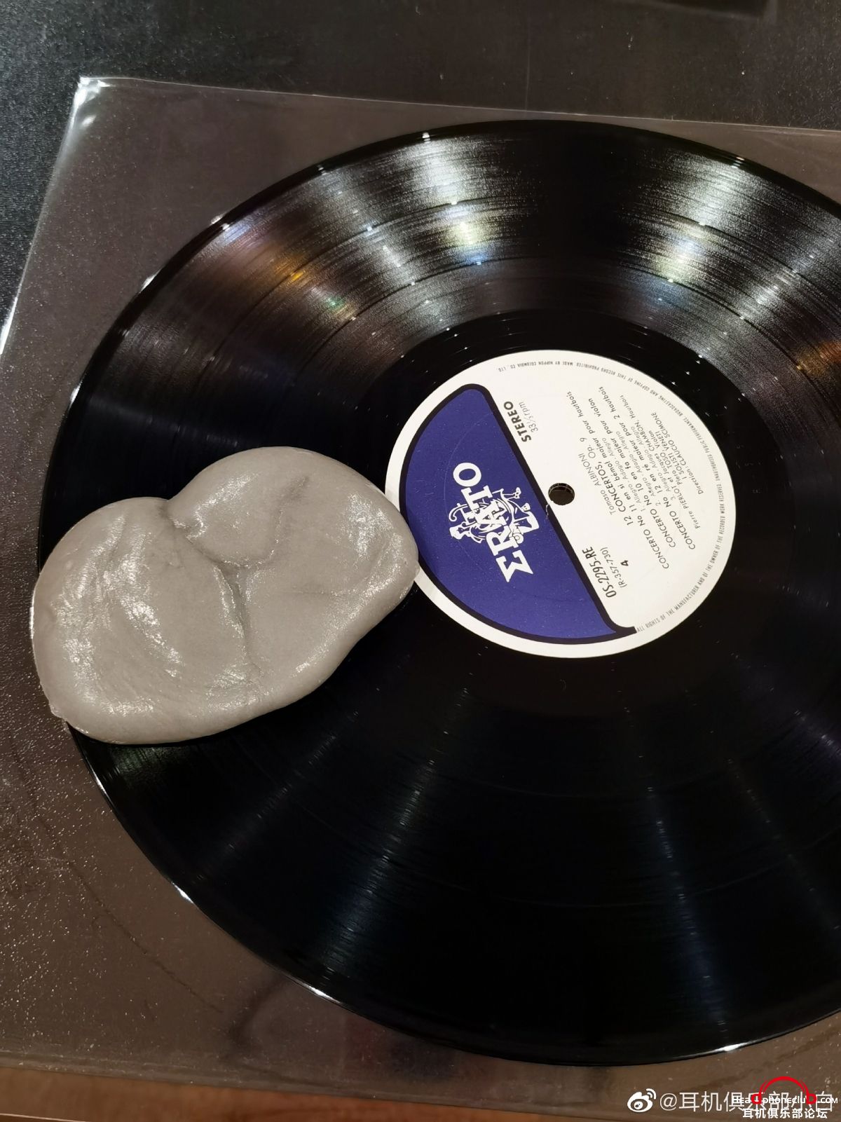

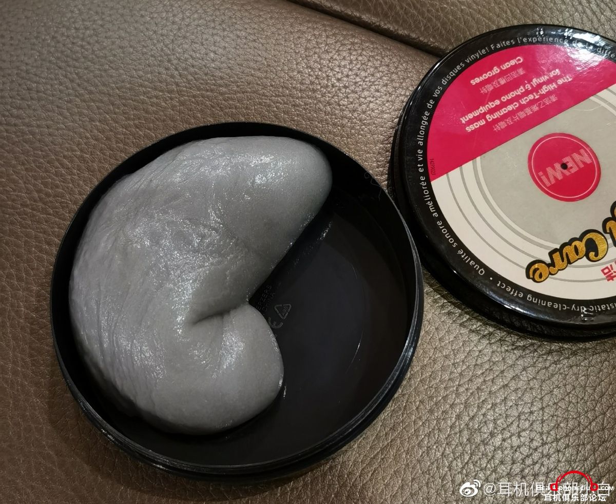

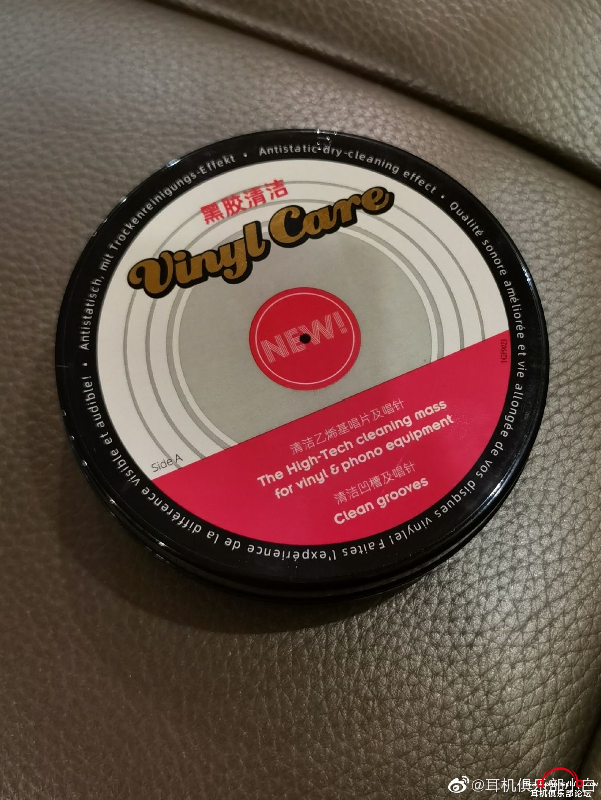

我乐于尝试各种不同的黑胶唱片清洁方式。除了用水的洗法外,还有一种“干洗”,用特殊配方类似胶泥的物质。我买了一盒尝试。特殊的胶泥是含有水分和乙醇的,拿在手里半干半湿的,压在唱片的纹路上,不能摩擦只能按压,理论上它会深入纹路中粘走污垢。清洁完毕把胶泥放回盒子保存,可多次使用。
当然它吸附污物过多后就不能再用了,也不可清洗,直接扔掉。
,播放后观察唱针也并未带下很多污垢,但是无法和线洗机相比。线洗仍是我所知效果最佳的清洁方式。胶泥可以作为老碟的“预处理”,之后仍需要水洗。
评价下这种清洗胶泥:确认这种胶泥清洁的方式有一定效果,确能去掉一些污垢,播放后观察唱针也并未带下很多污垢,但是无法和线洗机相比。线洗仍是我所知效果最佳的清洁方式。胶泥可以作为老碟的“预处理”,之后仍需要水洗。另外提醒一下,有人告诉我国外曾有研究表明这种胶泥如果用于清洁唱针,会有微量残余物包裹在唱针表面,无法去除,可能导致声音的改变。如果谨慎的话,建议尽量不用这种胶泥以免污染唱针及唱针杆,特别是高级的唱针,慎用。

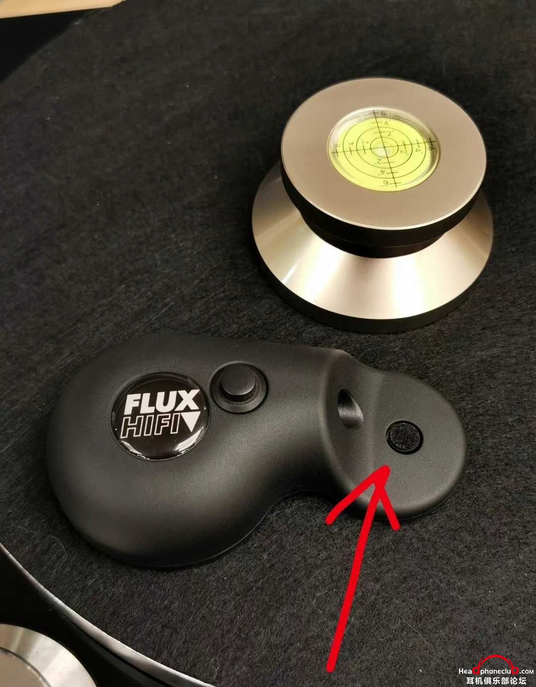

又一个黑胶新玩具:德国FLUX唱针清洁器。使用很简单:滴一滴清洁液在红色剪头所指的部位,打开开关,FLUX开始高频振动,让唱针落在那个部位,15秒后收工。下图显示出清洁前后唱针和针杆的样子。
我用后用放大镜观察唱针,确实如图所示,唱针和针杆干净了很多,看上去似乎瘦身了(外面包裹的污垢脱落)。声音也可听得出改进。
由于唱针一直在沟槽里“刮”,很容易沾染各类污垢、纤维,放大镜一看往往吓一跳。用小刷子刷,基本是刷不干净。FLUX这种确实可以清洁得比较彻底。这也没什么高科技,希望有国产厂家仿制。

用过线洗就不会再考虑别的洗碟方式了。
那个洗唱针的要注意电池可能会长时间忘记换导致腐蚀漏液。我的昨天拿出来洗针就发现电池漏液了。

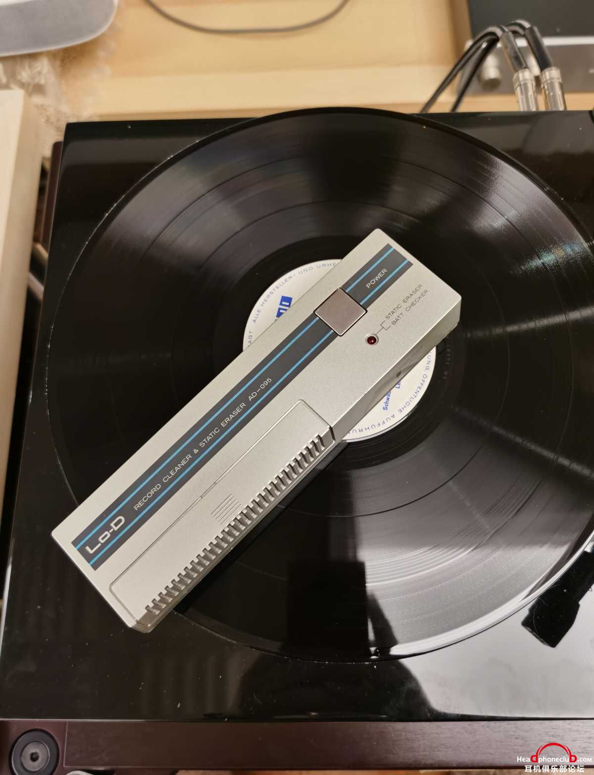

玩黑胶的花头就是多,周边配件包括清洁唱片的、清洁唱头的、帮助调整唱头唱臂的,都多。有些人会觉得很麻烦,但喜欢折腾的人会觉得“好玩”。
这个日立出品的小道具能帮助消除碟面静电、使唱片不易吸附尘埃。Lo-D是Hitachi用于Hi-Fi制品的品牌。底部有个洞,插在唱机转轴上,会自动旋转(自走),对碟面消静电。 一般情况让它转个四五圈就够了。
这是个老产品,现在新产品里也有起到类似效果的,但处理形式不同。大家有玩过的话也可推荐一下。
