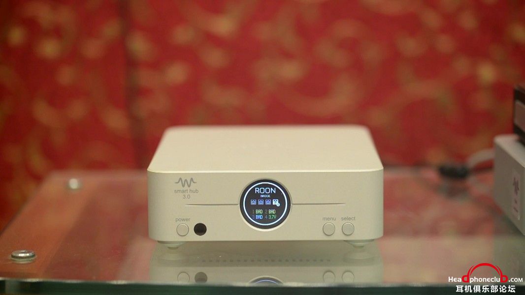

Wcore2.0EXT+WsmartHub3.0助力ROON.DSP 2幂次倍串流输出
ROON.BRIDGE高精度串流通道+ROON.DSP 2幂次倍高精度串流输出,完全释放ROON.CORE手脚。
舍去网络交换器,采用网络集线器模式。让ROON.BRIDGE离RAAT.CORE最近距离。
EXT串流数据隔离器+OCXO高精度时钟串流+OCXO.USB时钟封装。一流的时钟架构+低噪声电源架构+先进的网络环境。
ROON官网对于ROON.BRIDGE的描述,转录如下
While it is possible to run Roon Bridge in many Linux environments, it is designed and optimized for use in dedicated or semi-dedicated devices where it's possible to coN T Rol the audio hardware exclusively.
虽然可以在许多 Linux 环境中运行 Roon Bridge,但它经过特别设计和优化,可用于专门控制音频硬件的专业或半专业设备。
Waversa就是按照这个专业要求设计和开发的。
设备核心技术介绍;
电源;WLPS电源处理器
时钟:OCXO
CPU:ARM CORTEX A7
播放器;内置JRIVER播放器
EXT数据噪声隔离器
Wlps.EXT DC电源隔离器
建议使用方法,后续中。。。

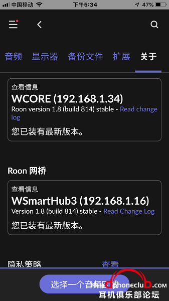

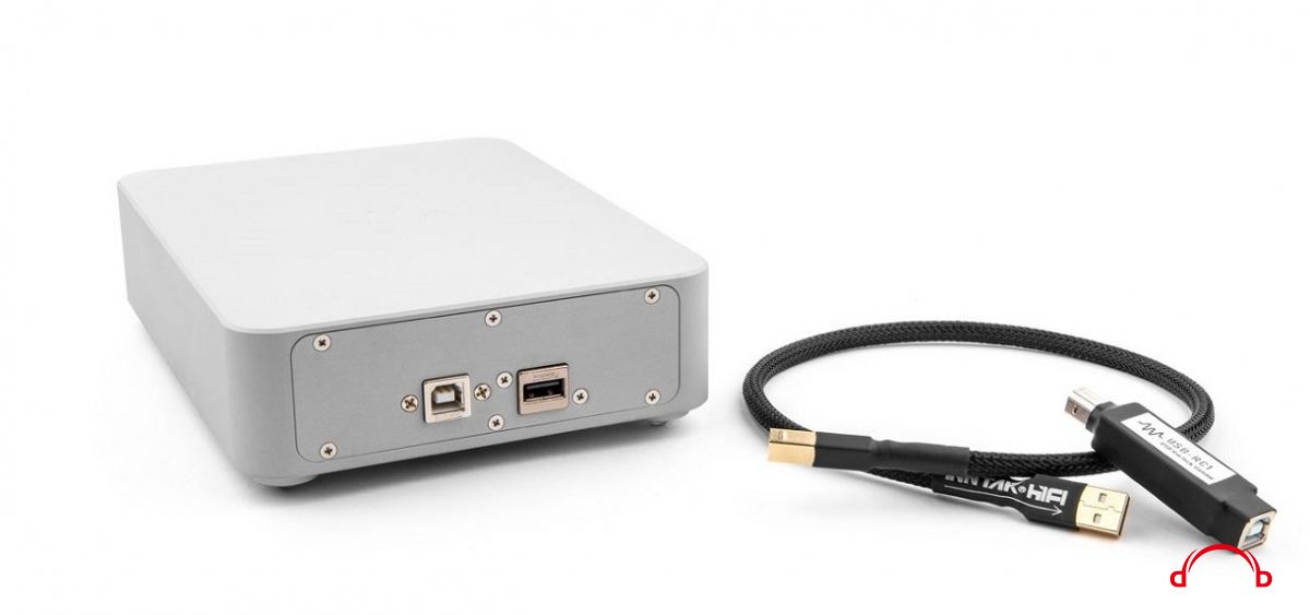

ROON自己的输出有3种方法,1.内置播放器的USB输出 2.ROON.READY的标准网络串流输出 3.ROON.BRIDGE的高精度网络串流输出
随着人们对于精度要求的提高,对于ROON的HIFI要求也摆在现实中。今天技术ROON.READY已经不能满足这个要求,ROON.BRIDGE的高精度架构产品应运而生。
ROON.BRIDGE串流架构是基于ASE67协议上发展而来。

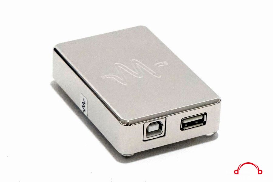

W USB-EXT 参考隔离器
ROON手机APP和HUB3手机APP 显示位置

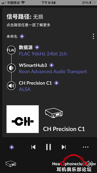

ROON链路显示照片,BRIDGE传输,USB隔离进DAC。
ROON.DSP 2幂次倍串流输出链路显示
注解;2幂次倍串流输出是使用DAC最大带宽传输数据的低损失方法。
也是一种依靠高精度时钟的传输方法。
WaversaW USB-EXT1 噪声隔离器

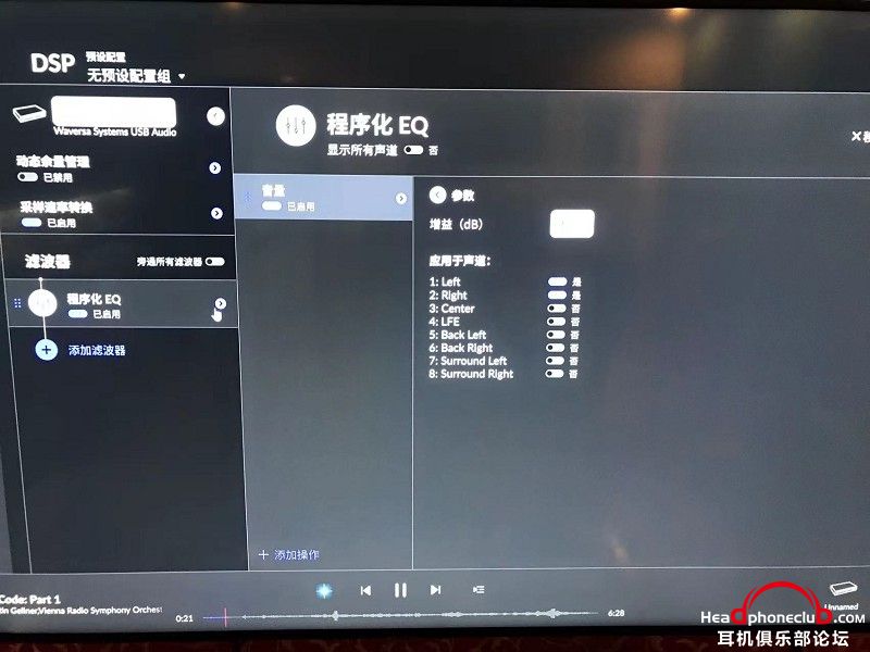

2幂次倍串流输出设置;
打开链路DSP设置 打开 2幂次倍串流输出
打开程序EQ 增加增益插件 调整串流输出增益,至少可以增加1dB,来平衡输出。
也可以使用CD转盘的响度作为参考,调整到响度一致。

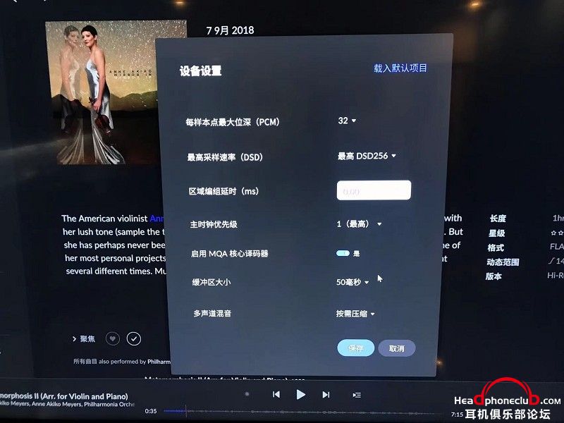

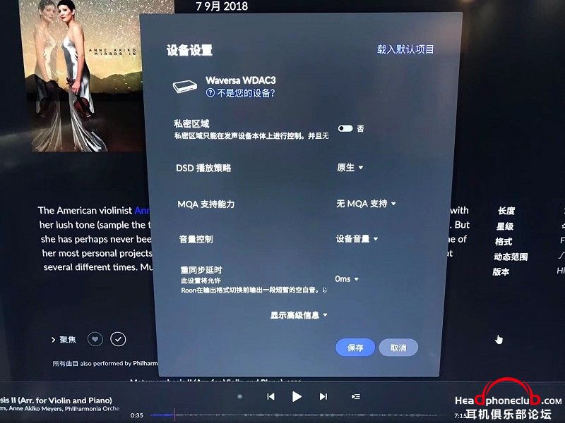

ROON.DSP 2幂次倍串流输出辅助设置
缓冲区大小设置,缓冲时间越短,声音越透。
在不影响使用的情况下,越小越好。

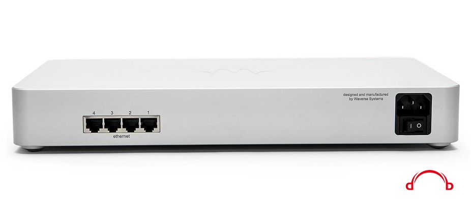

WsmartHuub3 网络设置100M全工模式
2幂次倍串流流量4M不到(32bit384khz)
