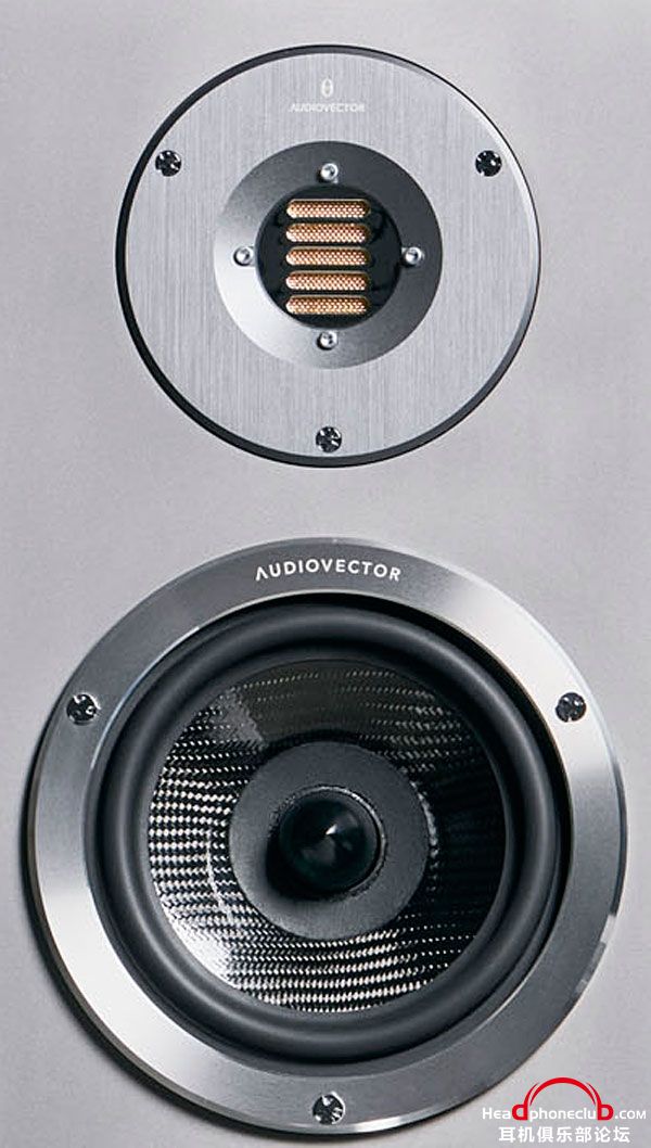

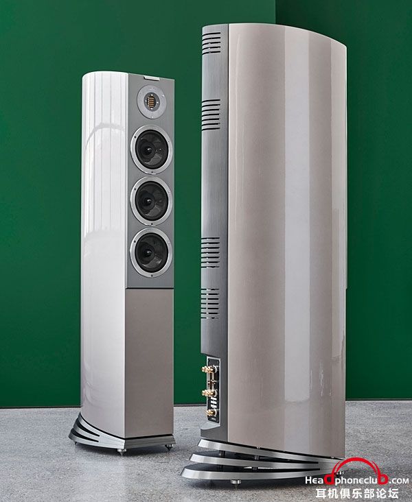

闪亮的前挡板上安装了三个6.5英寸中低音单元,由Ole及其团队设计,并在绅士宝制造,每个单元都工作在不同的频带;另外,如前所述,安装了一个该公司最先进的AMT气动高音单元。中低音扬声器的振膜结合了碳纤维和芳纶纤维,“使用了合成木材树脂”,这最后一条信息是由Audiovector首席执行官Mads Klifoth提供的,他是Ole的儿子。Mads继续说,“这两种纤维类型都很强,它们一起形成了一个非常坚硬、轻盈、无杂声的振膜。在我们的听觉测试中,这个是我们在许多候选产品中确定的”。音圈缠绕在钛合金成型器上。因为钛的磁性比铝小,而铝是顺磁性的,所以用钛代替,“与其他大多数驱动器相比,大大减少了滞后现象”,Mads告诉我。
在R8水滴形箱体的背面,有一块凸形铝板。在该铝板的顶部、对应于高音单元的位置,有五个水平开槽,可以让AMT气动高音的背面声波向后方辐射出来。这是声场增强概念的一部分,也有一点低压缩概念的方面。在铝板上对应第一个中低音单元的地方,有一个4英寸中音驱单元,通过七个水平开槽向后方辐射,这是声场增强概念的另一个组成部分。Ole告诉我,这个向后发射的4英寸单元,使用“聚丙烯膜和强磁铁”。下方有两个端口开口,每七个水平开槽对应一个端口,其中一个是下面两个、频率较低的中低音单元共享腔室的反射端口,另一个则是下射等压低音系统的反射端口。

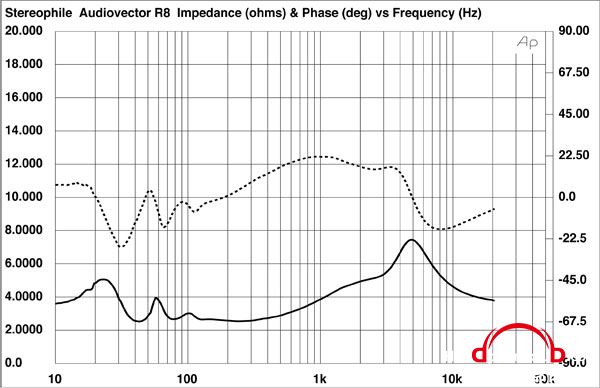

R8的灵敏度标称为92.5dB/W/m。我的估计略低,90dB(B)/2.83V/m,但这仍然比平均水平高得多。Audiovector  R 8的标称阻抗为8欧姆。使用Dayton Audio的DATS V2系统,我发现阻抗大小(图1,实线)在整个频带中小于8欧姆,几乎在整个低音和中音都保持在4欧姆以下。我把这个测量结果与另一个R 8样品进行了核对,阻抗值是相同的。最小幅度在43Hz时为2.52欧姆,在250Hz时为2.54欧姆。电相位角(虚线痕迹)一般很低。然而,EPDR(脚注1)在29Hz和42Hz之间确实下降到2欧姆以下,最小值在36Hz为1.4欧姆,在510Hz和530Hz之间为1.63欧姆。R 8对电流的需求将因其高灵敏度而得到改善,但它应该与能妥善驱动4欧姆负载的放大器一起使用。
图1,Audiovector R 8, 电阻抗(实线)和相位(虚线)(2欧姆/垂直方向).

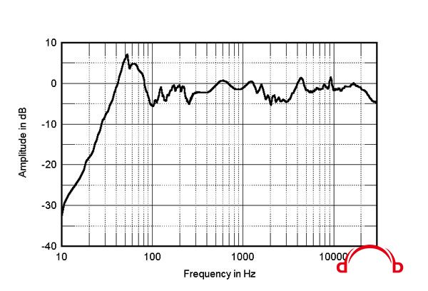

图4中300Hz以下的黑色轨迹显示了近场响应的复数总和,每一个都以辐射区域的平方根的比率加权,并对与名义远场麦克风位置的距离差异进行声学相位补偿(脚注3)。它在内部等压低音系统覆盖的区域达到峰值;该区域以下的滚降大约有18dB/倍频程的斜率。在图4中的300Hz以上,轨迹显示了R8的远场响应,在以推荐轴为中心的30°水平窗口上的平均值。平衡是相对均匀的。在临场区域的凹陷很可能导致我对扬声器灵敏度的估计比标称略低。100Hz和450Hz之间的输出也比500Hz和1.6kHz之间的输出低一点。
图4,Audiovector R 8, 在50英寸处轴上的消声响应,在30°水平窗口上的平均值,并对麦克风响应进行校正,近场响应的复数总和绘制在300Hz以下

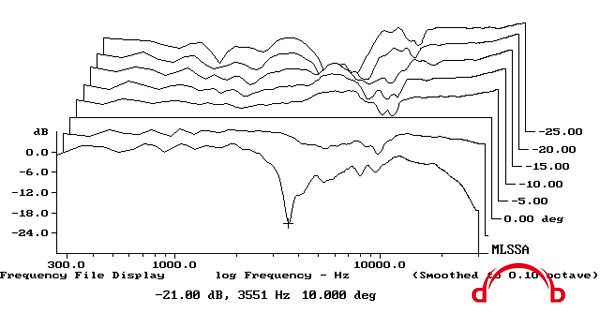

图5显示了R8的水平辐射模式,归一化为推荐轴上的响应,因此它显示为一条直线。在JA的房间里,物理情况限制了离轴测量,使其与两侧呈45°,而不是我通常的90°。扬声器的弥散是相对均匀的,轴外的明显峰值和低谷补偿了轴上输出的低谷和峰值。高音扬声器在最高音频八度开始变得具有方向性,正如预期的那样。图6显示了Audiovector的垂直色散,再次归一到推荐轴上的响应。有用的是,在建议轴线以下5°的响应,将接近JA的听觉轴线,与建议轴线上的响应没有什么不同,尽管中高音的凹陷加深了一点。在该轴线下5°以上的3.55kHz处出现了一个凸出。当你移动到建议轴以上时,高音扬声器通带的输出就会增加一点。
图5,Audiovector R 8, 在50英寸处的横向响应系列,归一化为聆听轴上的响应,从后到前:偏离轴45-5°的响应差异,参考响应,偏离轴5-45°的响应差异

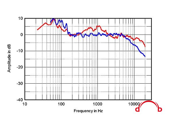

图7中的红色轨迹,显示了Audiovector R 8在Jim Austin房间里的1/10倍频程平滑的空间平均响应。空间平均化(脚注4)倾向于平均化400Hz以下的峰值和低谷,这是由于房间的共振模式。蓝色的轨迹显示了Magico A5在相同条件下的空间平均响应,除了JA大楼的供暖/通风系统的亚音速噪音外,在我进行A5测量的那个早上,该系统无法关闭。当我测量Audiovector时,供暖系统没有运行;因此,图7中的红色轨迹描绘了他们的输出,其频率比Magico的低。由于扬声器有不同的灵敏度,我在此图中对它们的中低频和中高音的输出进行了标准化加权。
图7,JA的聆听室里Audiovector R 8(红色)和Magico A5(蓝色)的空间平均1/10倍频程响应
两对扬声器在室内都有过多的中低音能量,我怀疑至少部分是由于JA房间里的低频模式的激励现象。A5在聆听位置的平衡令人印象深刻,Audiovector在中上层产生了较多的输出,而在临场区域略少。对于这样的响应,是否会听到上层中音被夸大或下层中音和高音被压制,取决于所播放的音乐。
我在R8上听了自己的一张唱片,波特兰州立室内合唱团的《Translations》专辑中的 In Paradisum,不仅对清晰的立体成像印象深刻,而且对扬声器出色的中音衔接印象深刻。这很可能是图7中所示的平衡的结果。
R 8在前两个音频八度的输出比A5高一点,但如果你把1kHz的电平作为参考,室内响应以一种普遍平稳的方式向下倾斜。在室内测量中,高倍频程具有平坦测量曲线的的扬声器,听起来好像高音向上倾斜。

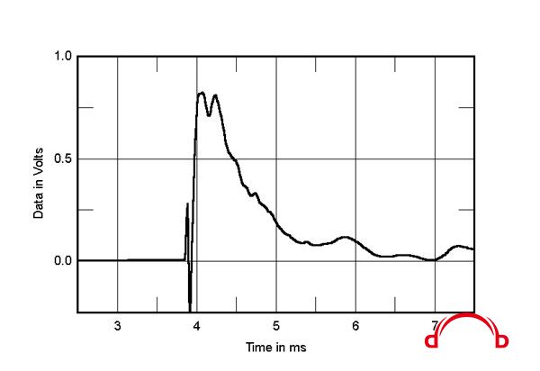

在时域中,R 8在推荐轴上的阶跃响应(图8)显示,高音扬声器和低音扬声器都以正极性连接。高音扬声器的阶跃衰减与顶部低音扬声器阶跃的正向开始平滑地融合在一起,但在200μs后有第二个到达,估计是来自中间低音扬声器。该图中6ms前的轻微上升可能是等压低音系统的输出,观察其近场输出发现它也是以正极性连接的。除了在轴上远场响应中的高音峰频率上的延迟能量脊,R 8的累积频谱衰减图(图9)相对干净。
图8,Audiovector R 8, 在50英寸处听轴上的阶跃响应(5ms时间窗口,30kHz带宽)

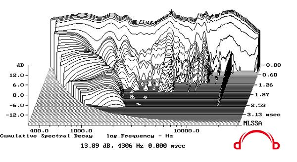

图9,Audiovector R 8, 在50"(0.15ms上升时间)的听轴上的累积光谱衰减图
