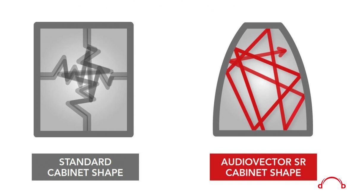

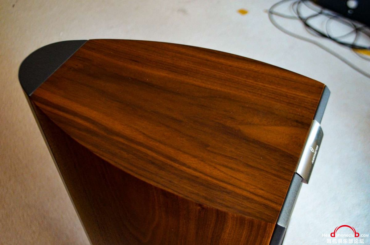

R3 Arreté极点而言,我们看到一个具有优雅曲线的箱体和一个倾斜的底板,以避免任何的平行面。R 3沿用了声学上有利的船体形状,其中铺装有坚实的板状框架,确保了高度的稳定性。
弯曲的侧板是通过在热蒸汽上塑造的HDF板,并使用所谓的声学胶水将它们压在一起而形成的。结构和弯曲使箱体非常稳固,这就是为什么不需要太厚板材的原因,同时也就是为什么R 3 极点的重量非常较轻,仅为19.7公斤。
高贵的饰面和优雅的形状:无论其声音潜力如何,Audiovector R 3都是非常漂亮的家具(摄影:H. Biermann)
弯曲度太厉害了,这在传统层压木材的方法中是不可行的,会导致断裂。相反,坚实的、完美的铣削和涂漆声学胶合的HDF,是一个很好的解决方案,也承诺了更多的稳定性。
该草图大致显示了与矩形箱体相比,非平行侧壁(右)的效果。事实上,驻波也会在不平行面之间振荡,但远没有矩形那么强烈(来自Audiovector)

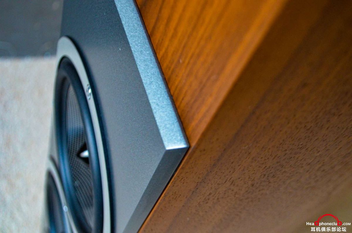

这个箱体中唯一没有被曲率赋予更大强度的部分是档板。因此,它是用额外的HDF来加固的。
额外加固的挡板看起来很好,并将由低音引起的共振降到最低(摄影:H. Biermann)

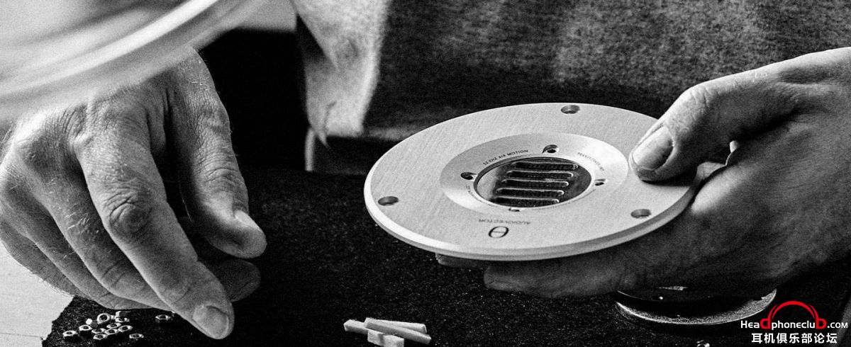

优秀的AMT气动高音单元是由Audiovector自己生产的。虽然内部生产要比从专门工厂那里购买昂贵得多,而且需要大量的技术诀窍,但自己生产保证了最高的质量标准。Audiovector似乎在这方面做得很好,因为他们的AMT听起来特别优秀。
AMT单元是在Audiovector手工制作的(图片来自Audiovector)
Audiovector的AMT气动高音在背面是开放式的。这可以最大限度地减少共振。但辐射到后方的高频能量释放到哪里了呢?Ole因势利导,将Audiovector R 3 极点 变成了在高频音域具有偶极特性的扬声器。
通过背面的出音孔,R3 极点整个高频音域辐射到后部 (摄影: H. Biermann)

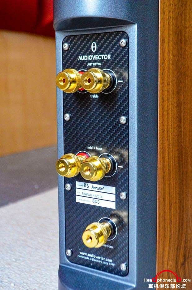

但是Audiovector R Arreté极点系列,还有一个特殊的功能,应该让对技术感兴趣的发烧友竖起耳朵:一个名为“自由接地”的消除高频耗散的神奇端子。
在背板有五个音箱线连接端子。五个?是的,没错。高、低分频,然后下面的是自由接地线的连接端子 (摄影: H. Biermann)
新派 (NuPrime)、奥笛(Audium)、奥立(Allnic)、神曲(Tsakiridis Devices)、Audiovector(傲力)、康图(Konto Acoustics)总代理
518
3010
2019-6-13
 楼主| 发表于 2022-11-14 14:58:46 | 显示全部楼层
“自由接地”使你摆脱了高频干扰
自由接地背后的理论是这样的:首先,由于音圈的运动,驱动单元的往复运动在金属框架上引起了电压差,这使声音变差。同时,金属部件像磁铁一样吸引高频(HF)杂讯。这些高频杂讯也在金属部件上游荡,劣化了重播性能。Klifoth用细线连接驱动单元的金属框架,恼人的干扰杂讯通过一个小型的滤波分频器,在freedom端子处汇集,通过“自由接地线”(需要另购,每套650欧元)移除。
驱动单元的框架等金属部件累积的高频杂讯,通过Freedom 端子消散(摄影:H. Biermann)
“自由接地”专用连接线, Audiovector提供了一种特别高端和安全的形式。图片为欧规插头,销往中国市场的为美规插头(摄影: H. Biermann)
扬声器接地的想法并不完全是新的。Tannoy较高端的型号已经提供了很多年。在Audiovector这里,和在天朗那里一样,这一招效果好得吓人。如果我们插上Freedom接地线,所有的轮廓都变得更加清晰,声音图像更有可塑性,更深,更立体。即使是泛音丰富的低音提琴,也有更多的轮廓和冲力。尽管花650欧元买这样一条接地线并不是小数目,但我还是要强烈推荐它。声音的改善是值得的。

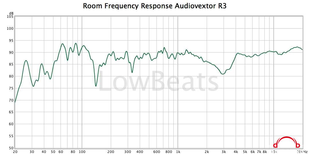

正如已经提到的,开发团队更依赖于听觉上的正确调谐,而不是线性、平滑的频率响应曲线。R 3 极点 是这方面的最好例子。3kHz附近特别敏感的频段被Klifoth明显降低。
Audiovector R 3 极点 在LowBeats聆听室中的频率响应。150赫兹的凹陷是由于测量点的原因,3KHz的凹陷是设计团队有意为之的(测量:J. Schröder)。
然而,阻抗曲线是完全不重要的。线性化到4欧姆,搭配放大器不应该有问题。R 3 极点 有相当大的电容相移,但由于它总是在高频范围内,而不是在与功率有关的低频范围内,所以连接的放大器不会受到限制。

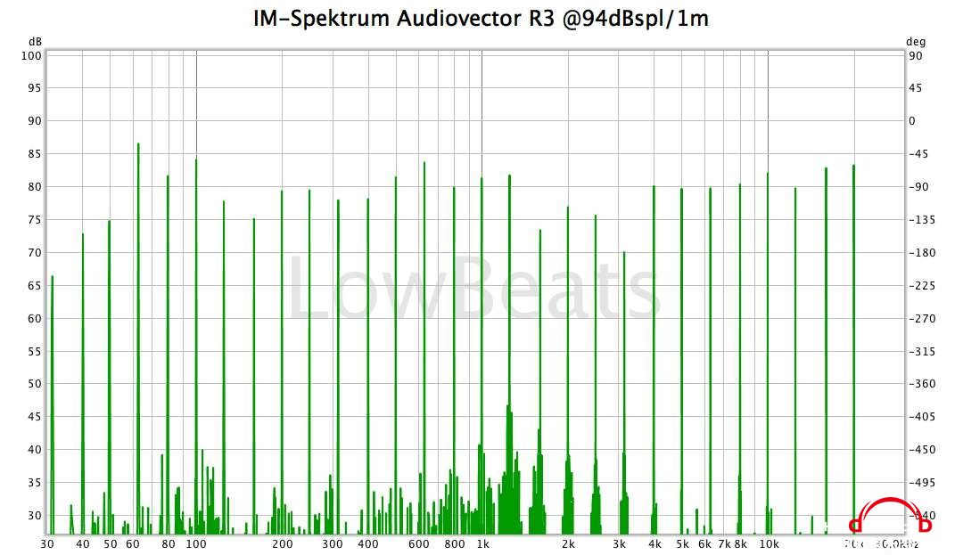

Audiovector R 3 极点是体积相当小的落地式音箱,但其最大音量却令人惊讶地高。在客厅的平均音量(绿色)除了中高音,几乎没有失真
在94分贝(1米距离)时,只有在约1200赫兹时有轻微失真,其他方面无可挑剔(测量: J. Schröder)
在100分贝(1米距离)声压时失真度开始高了(测量:J. Schröder)
在更高的音量时,失真也开始增加。最大音量约为110分贝,对于这种体积的扬声器来说,这是一个不错的价值表现。或者,换一种说法:这是你现在可以用非常好的17厘米高保真低音炮实现的。但你需要大量的动力来使Audiovector达到这个水平。我们为此使用了Director2加s800的SPL前后级组合。这在声音风格上当然不太合适,但听起来很有魔力。

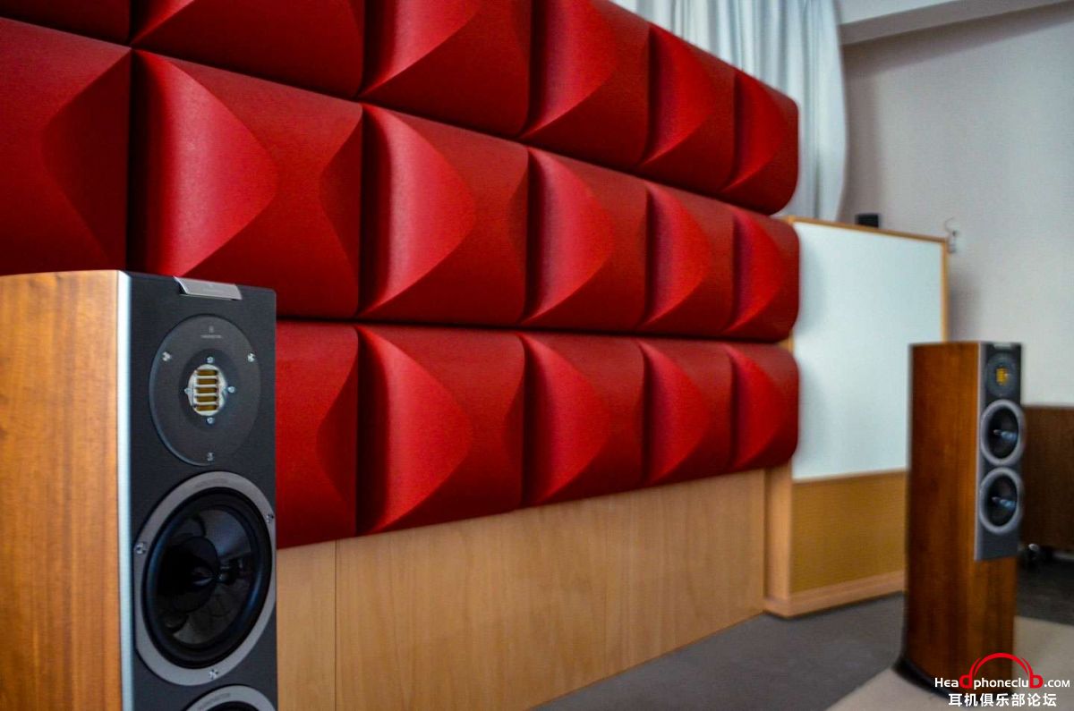

R 3 极点在LowBeats大聆听室中。在一些试听环节中,我们会转动移动后声学板,使白色吸收面在一定程度上减少AMT的后部高频能量。但如果有一个反射的背景,它听起来更精细、更壮观 (摄影: H. Biermann)
不仅如此,它还以其极其立体、细致和轻盈的声音让人惊叹。与Q Acoustics C 500和前面提到的Canton A55(价格都只贵一半)相比,Audiovector对各个乐器和歌手的声音进行了更精确的重现。它做到了发烧友一直想要的东西:制作精良的录音显得如此立体,以至于邀请听众在乐器之间散步。
这也可能是由于高音扬声器的偶极特性造成的。如果你把R 3 Arreté极点 放在离后墙很近的地方(大约30-40厘米),并对角度做一些试验,从后方辐射的能量就会变得清晰可闻。这也扩大了舞台,使人清楚地看到额外的高音单元能量对整体印象的积极影响:它听起来更精细。
