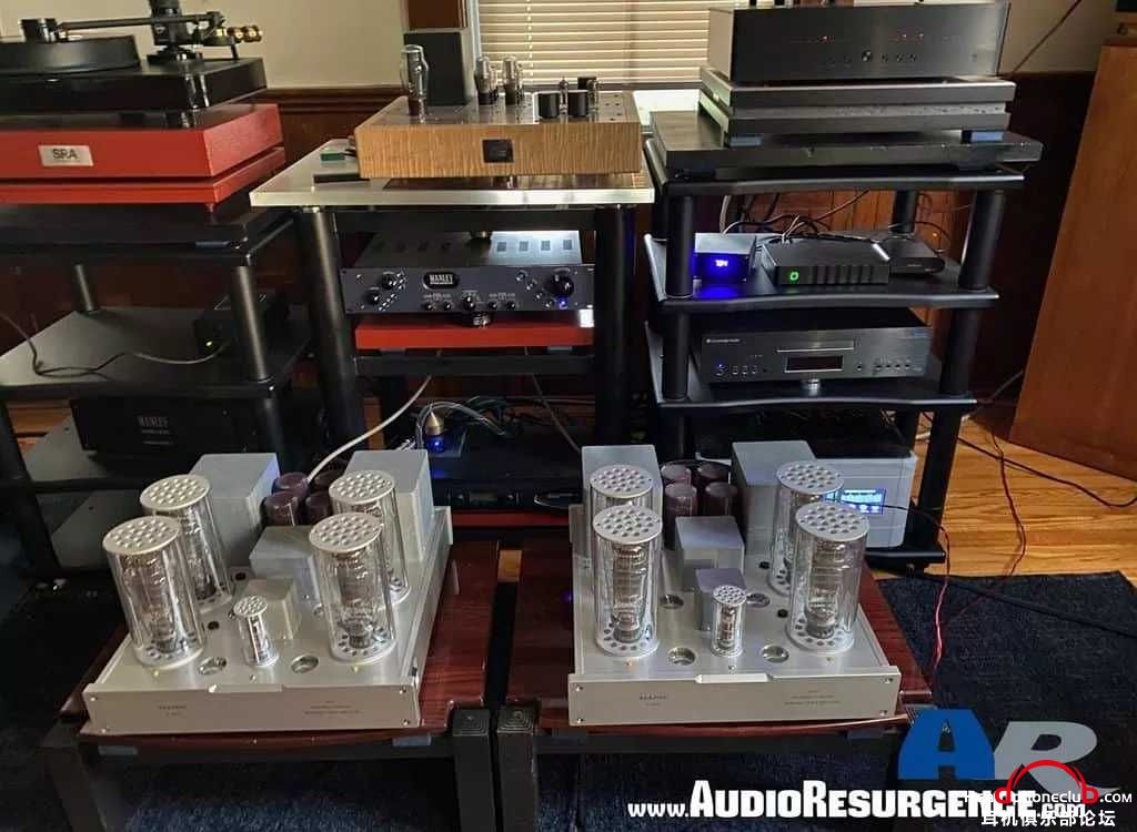

Allnic Audio A-6000 单端300B单声道后级进驻
我发现西海岸一家有信誉的经销商提供的这对后级,是一对升级版,使用优质的Emission Labs电子管,看到广告时勾起了我使用Allnic Audio L-5000 DHT胆前级的美好回忆,在我看来,它是最好的。A-6000的额定功率为每声道50瓦,对杰士古董号角来说是过剩的,但很可能会起好作用,而且还可能与我手头的其他扬声器一起使用,即Dunlavy Audio SC-III和Merlin Music Systems TSM Black Magic Edition。因此,考虑到Klispchorn在我的房间里工作的一些挫折,可能很快就会被送出门外,所以我决定在Allnic Audio胆后级上投下硬币,并希望得到最好的结果。
放大器是用18轮大卡车运来的,两个大木箱被捆绑在一个托盘上。由于我住在乡下,长而曲折的碎石车道上不能容纳半拖车,我不得不在附近的停车场卸下胆机。开箱是相当顺利的,箱子完成了它们的工作,里面的东西在跨国旅行中没有受到伤害。
把放大器加入到系统中是另一回事,这些东西很大!!! 430毫米宽、470毫米深、240毫米高,每台净重为40公斤!

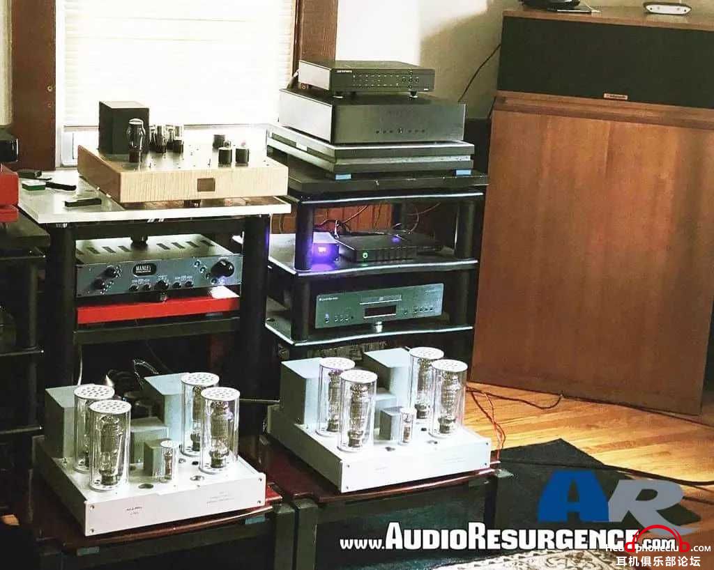

这些是电子管....然后,就有电子管了
放大器附带一套备受推崇的Emission Labs 300b-XLS电子管(八只),后来我又买了一套新的Genelex Gold Lion PX300b。保护罩的尺寸适合较大的Emission Labs电子管。Allnic A-6000调整偏置非常简单,每个管子都有一个相邻的偏置表和一个调整螺丝,只需转动螺丝,让指针在表面上的两条线之间即可。有两支管不能正确偏置,我从纽约最近的Emission Labs经销商George Lenz的Tubiesusa.com订购了替换的电子管。值得一提的是,EML 300b-XLS电子管在各个网站上都显示“缺货”,我在研究价格时注意到这一点。我看到一对最便宜的交易是975美元,最高的是1100美元。因此,这些管子并不便宜。
几天后,替换的一对到达了,放大器的偏置正确,我就开始比赛了。嗯,不完全是。经过几个小时的预热,我注意到一个通道有一点电子管的嘶嘶声,所以我把8个EML电子管拔掉,用全新的Genelex PX300b来代替它们。电子管的嘶嘶声在我的105db的Klipschorn上很明显,但在Merlin和Dunlavy扬声器上却很安静。
整个电子管的事情花了大约5天的时间来解决,在这个时候,我只想坐下来听音乐。于是,Genelex电子管被插入,我坐下来享受音乐。

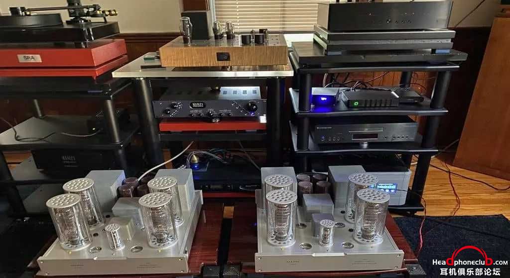

A-6000拥有坡默合金输出牛,提供50瓦的纯A类高功率输出(使用XLS类型的300B时为60瓦),是一个双并联单端功率放大器。A-6000的驱动管是一个6GV8,Allnic Audio的所有者、设计者朴康秀先生使用这个功率五极管,通过一个扼流板电感来驱动300B。
Allnic采用了软启动电路,以保护电子管和其他部件。只有在电子管充分预热后才施加高的B+电压。
A-6000的负反馈可切换,通过放大器顶板上的拨杆开关来选择。在开启位置,大约有6db的负反馈。关掉负反馈会使感应增益大大增加。事实证明,对于Klipsch horn来说,这个增益太高了,导致了在他们105db的敏感负载中产生了太多的电子管嘶嘶声。关掉负反馈后,声音变得更开扬、更流畅、更有音乐感,但只有在扬声器不是像杰士号角那样的超高效率类型时,才真正有用。在使用效率较低的Merlin和Dunlavy扬声器时,关闭负反馈就显得很重要了,这一点我将在后面讲到。

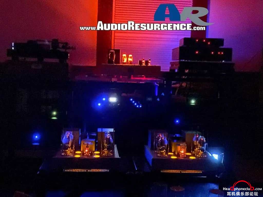

我把Merlin放在之前在地板上标记的位置,然后把它们从房间里移走,为杰士号角让路。在这个位置上,音箱离前墙有72英寸,离侧墙有16英寸,房间宽16英尺。很明显,两个箱子之间距离太远,需要大量的内坳摆位来稳定中心声像,所以从座位上我只能看到一点箱体的侧面。由于雷神已经从我的生活中消失了近一个月,在比较雷神TPA-60和Allnic A-6000时,我不得不依靠记忆,但这其实并不是一件难事。事实上,差异在最初的几秒钟内就很明显,它们真的黑跟白那么明显。Allnic填满了整个声场,这是我以前没有听到过的,包括我珍贵的雷神。
在这之前,我并没有意识到梅兰扬声器的真正能力。我知道它们能够创造一个宽广而深邃的声场,但我以前从未听到过声场中有如此密集而逼真的声像,还有这样的透明度! 从字面上看,这是一个进入录音空间的干净而清晰的窗口。我播放的第一首曲子是《旧金山的星期五晚上》的开场曲,这是我常用的测试录音,由Al Di Meola、John McLaughlin和Paco DeLucia演奏。第一次,我可以清楚地听到倒数和脚步声,然后是两个音乐家在舞台上一左一右的相当惊人的画面。敲击的音符,比我系统中以前的其他放大器听到的更有深度和体感,整体表现非常逼真!这是我迄今为止系统重播最接近现场的感觉。
事实上,“life-like栩栩如生”这个词最能说明A-6000的表现。我知道在发烧友的评论中,这是一个有争议的术语,但从一个音轨到另一个音轨,我一直在想,“哇,这是我听过的最接近现场的音乐”。在音乐的真实性方面,有许多单独的组成部分需要结合在一起,才会变得明显。当然,拥有一个深/宽声场,有助于为整体体验创造一个视觉氛围。在开灯并朝前墙看的情况下,扬声器几乎不在视野中,而是紧贴着侧墙,但音乐“图像”似乎占据了房间前三分之一的整个空间,基本上呈现在一个宽阔的空间中。接下来,我想说的是,宽松、毫不费力的呈现方式,是“幻觉”的关键。系统对所有的动态峰值作出反应的能力,而不阻碍音乐的起伏,这对真实感“幻觉”的产生很重要。令人惊讶的是,Allnic A-6000使我的每声道60瓦的雷神放大器听起来几乎是动态受限的。当然,这不是纸面上的瓦数,它显然不仅仅是功率的规格,因为雷神的每声道比Allnic放大器的纸面功率多10瓦。(使用Genelex的300b电子管为50瓦,EML 300b XLS则可提供60瓦)。所以我只能想象这是A-6000优越的变压器的产物,设计师在官网的资料中明确提到了这一点。
