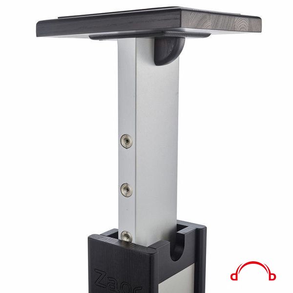

 楼主| 发表于 2022-11-28 10:59:33 | 显示全部楼层
要么用耳朵去对齐高音的高度,
也就是用座椅。
要么调整脚架的高度,让音响来适应耳朵。
所以,座位固定高度,比如只有沙发的发烧友,
高度可调的书架音箱,才是您更好的选择。忘了落地音箱吧,缺点太多了。
