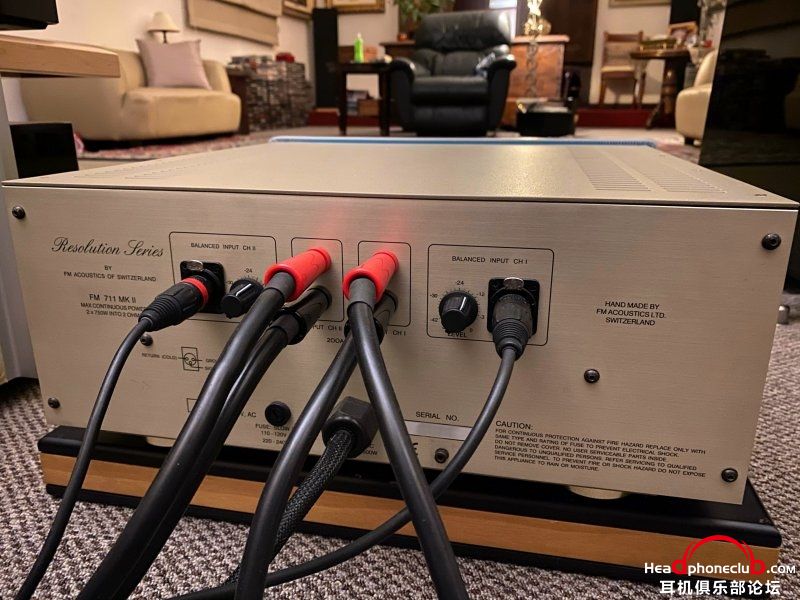

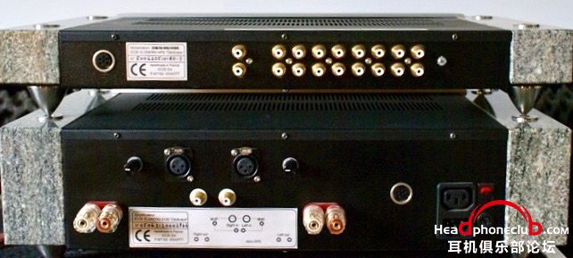

上到FM 711后级,
小到旗下最迷你的后级背后的蓝色旋转杆,
就连某文的Telos 600等大型机型的背后,
都有这个在普通民用功放后面没有的东西。
这个神奇的小玩意,可以优化整体系统信噪比减小信号削波失真的可能
甚至可以改善房间不对称导致的音像的左右不对称,尤其是对于那些缺少左右声道平衡balance调节功能的前级。

 楼主| 发表于 2022-12-21 20:58:10 来自手机 | 显示全部楼层
主要的区别是,
音量如果只有一个,应该位于前级输入端,避免信号电平过高而产生的削波。
然后在前级输出端,或是是后级的输入端,才应该作为真正的“音量”控制。可以提高信噪比,避免动态压缩。
不少前级就是这么设计的,但如果做为“唯一一个”音量调节,很危险。
音量旋钮,不是控制放大的,而是用来调节衰减的。
位置越往后,通过的“信号”越多,“信”噪比中的信号越多,信噪比越高。
所以,FM官方网站上写着,11-2点为止最佳。
而icos的前级,音量直接设计成这样,懂的发烧友才明白其用意。

 楼主| 发表于 2022-12-21 21:06:27 来自手机 | 显示全部楼层
而后级输入,保留“音量”旋钮。
