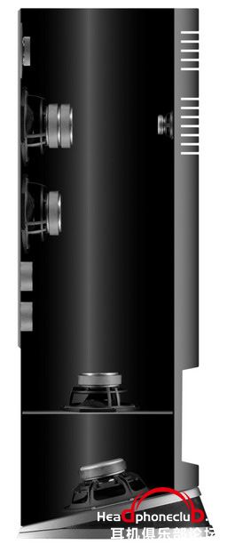

R6扬声器的横截面(图片为Arreté极点版本,由Audiovector提供)
所有版本都有一个精确的低音再现系统,提高了其线性、深度和脉冲响应。新的碳纤维/芳纶振膜是我们使用过的最轻、最硬和内部阻尼最高的,其结果是改善了清晰度、更好的动态和更丰富的细节。
Ole和我对这个新系列中取得的成就感到非常自豪。全球42家分销商在他们的演示室中使用R6,而且该型号销售业绩很好。我非常感谢世界各地的爱好者继续信赖我们并允许我们成长。

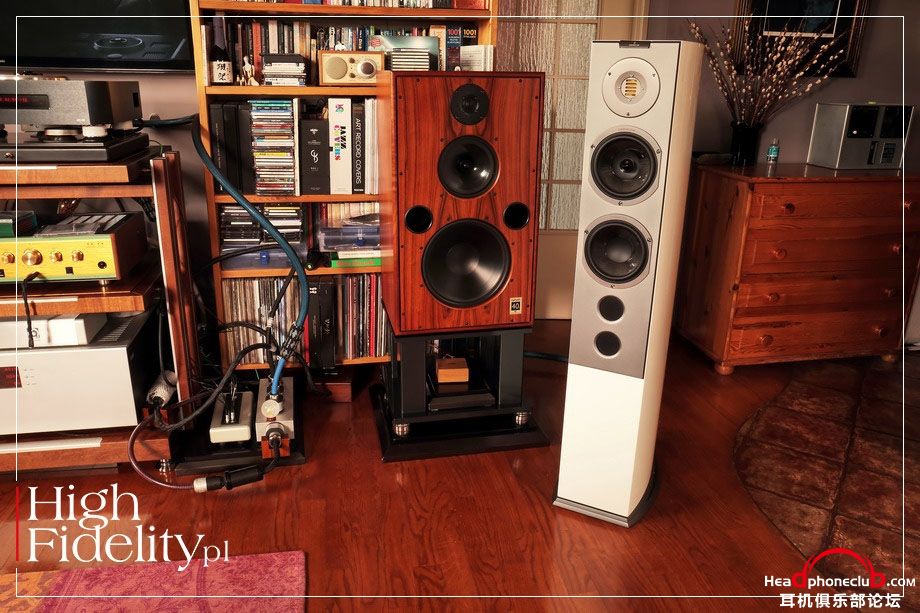

⸤ 我们是如何聆听的 Audiovector的扬声器间隔250厘米,距离聆听位置210厘米。我想这是他们应该与听众的最小距离。同样重要的是,摆位不要离后墙太近,在我这里是70厘米(从后墙算起)。还值得确保的是高音扬声器不要太高,因此,座位与扬声器的距离为3米以上或是最佳选择。我把扬声器对准聆听位置,因为向内扭动的声音效果更好。
Audiovector R6 Avantgarde前卫 与Harbeth雨后初晴 M40.1扬声器进行了比较,后者放置在日本Acoustic Revive的脚架上,配有Pro Audio Bono防震脚。功放为Soulution 710晶体管放大器,音箱线是Siltech Triple Crown。

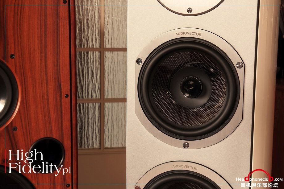

Audiovector的AMT气动高音单元配备了非常强大的钕磁铁,轻质、精确涂层的聚酯薄膜,并根据Audiovector专有的无能量驻留(NES)解决方案与箱体去耦。由于声场增强(SEC)的概念,高音扬声器在前后都是开放辐射的。中音驱动单元有一个中央固定相位锥体和双磁铁。所有驱动器都是在丹麦手工制作的。
R6系列型号(Signature签名、Avantgarde前卫和Arreté极点)配备了新的内部Isobaric Compound Bass(ICB)等压式低音系统,该系统由两个低音单元组成,一个6.5英寸内藏单元,和一个朝下辐射的8英寸单元。两个扬声器同步工作,通过共同的壳体内部空气连接。
我们应该补充说,中低音换能器有一个钛制的音圈,强大的陶瓷铁氧体磁铁,以及刚性的镁合金框架。芳纶碳纤维交织振膜能产生丰富、清晰和生动的声音。
镀金端子是专为Audiovector制造的,它们操作舒适,安装在一块铝板上。包装箱内包括磁吸面罩。扬声器制作精良,令人印象非常深刻。 ■
