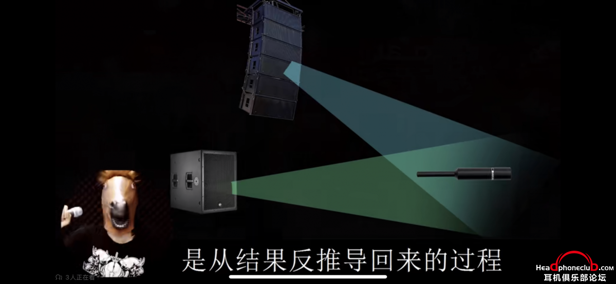

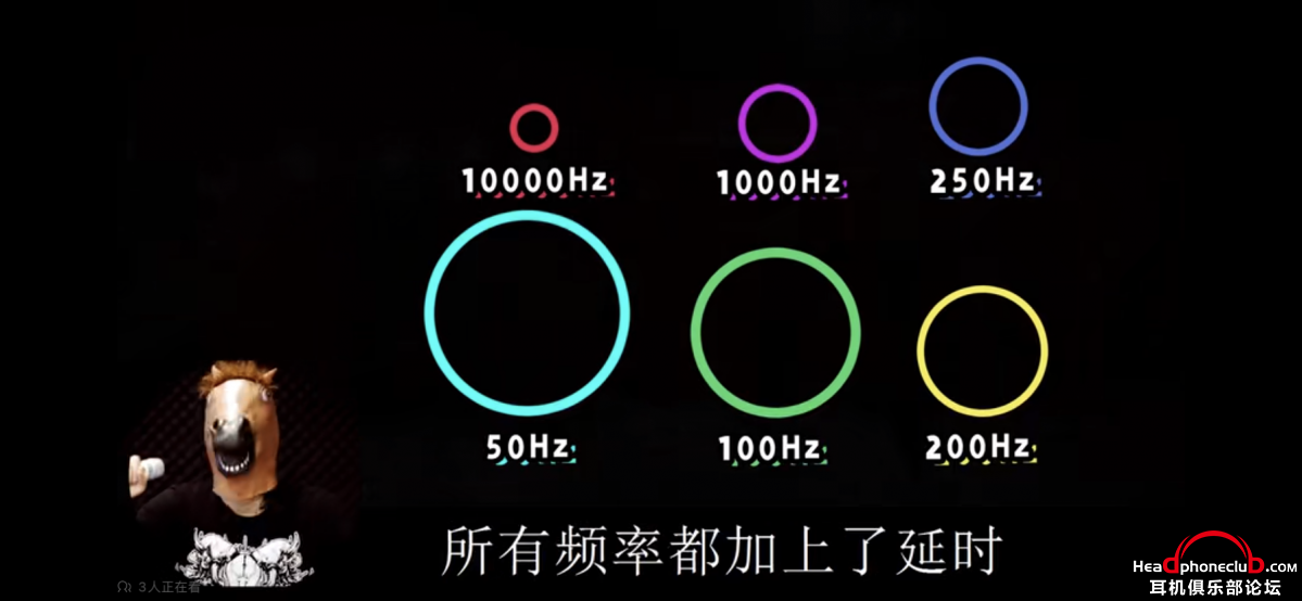

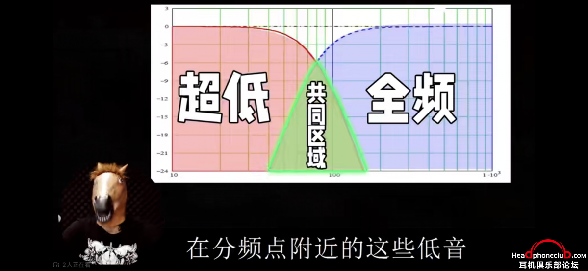

因为一旦分频,(下图1中绿色区域)其中的每一个频率,都会“被带来”一个“延时”,
由于每个频率的时间周期长短不同
(下图2 图3 )
故只有在确定的“座位”和“中高音音箱”的位置后,然后通过不断移动重低音位置,
配合仪器或者金耳朵,加上一定的方法,
才有可能得到将立体声的中高音和低音“较为理想”(非100%)对齐的效果。
这是专业音响人员的做法,现在你也知道了。

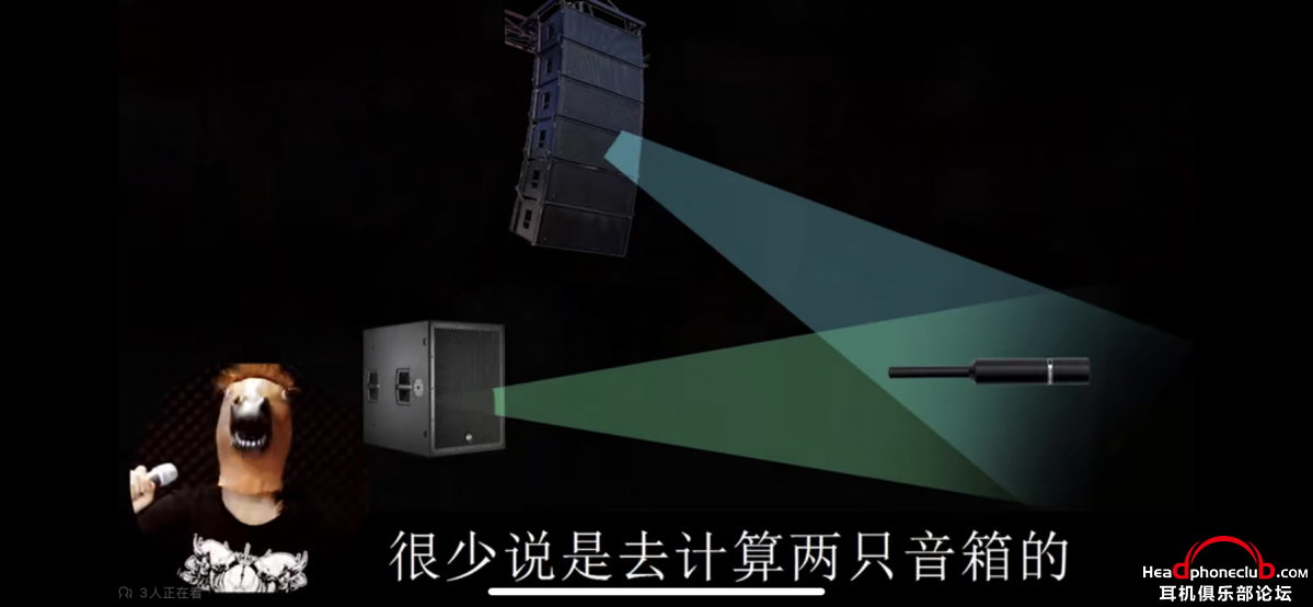

上面3张,和下图摘自“愤怒的调音师”的专业视频,“什么是相位”
负责立体声的中高音音箱,与独立的单声道的重低音音箱,
才是高保真音箱系统的真正形式。

首页的最后5张图,解释了延时和相位的问题。
不同频率的周期不同,一旦加了延时,是区域段的所有频率都加了延时,
而延时的时间,对不同频率而言,其延后的“周期段”是不同的。
所以,只能反过来,通过调节摆位来比对。
所以,需要重低音音箱可以独立调节位置,用来对比。
