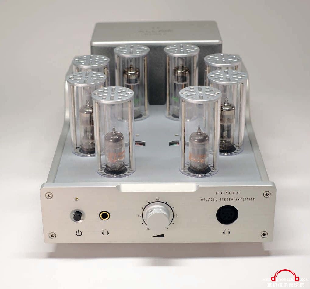

没有采用输入级双三极管、输出级五极管的通常电路组合;电子管的奇怪组合并不是简单地拼凑起来。一旦变压器缓冲被取消,电子管的线性和失真特性就变得至关重要。因此,HPA-5000XL使用一个6AN8作为第一增益级,两个E180CC作为第二增益级,以及四个7233作为功率驱动电子管。所有电子管都是NOS(全新的库存管),只有E180CC在电气上适合于替代管,尽管12AV7等在声音上未必匹配。这确实意味着你在某种程度上被锁定在罕见的电子管选择上,如果需要更换的话。但这些都是可靠的设计,应该可以听上几千小时。HPA-5000和HPA-5000XL的核心区别,在于XL型号有平衡输入和输出。

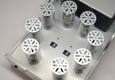

这些电子管安装在它们自己的保护罩里面,Allnic创造了一种整洁和优雅的方式,而无需常见的丑陋的金属笼子;而且,一些管座还使用Allnic Audio专利的“电子管阻尼吸收凝胶”,旨在使振动远离潜在的电子管麦克风效应。有机玻璃保护罩可以用附带的内六角扳手取下。
电子管排列整齐,中间有两个小偏压表和偏压调整螺丝。这很好,容易理解,手册中根本不用介绍这个偏压系统。在听觉测试中,它不需要重新偏压,而且很高兴地以+28dB的电压增益,提供近5W的功率输出。
这是一个真正的平衡电路,有Allnic Audio自己研发的正负消除电路,和精确的41级银质单触点衰减器作为音量控制。这与通常的数字音量控制或碳膜电位器不同,因为HPA-5000XL声称在任何音量水平下的通道平衡精度为±0dB!

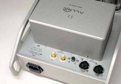

虽然5000XL有一对把手和后面的连接保护器,它的铝制机箱非常坚固,但这不是一台适合粗暴处理的放大器。那些电子管是敏感的灵魂,它们需要如入睡般安稳,而不是颠簸的环境。你可以选择平衡或单端输入,使用位于机身后部的一个按钮,建议你在切换前把音量调到零。公平地说,在听觉上我更喜欢XLR而不是RCA输入,然而,这并不是一个强烈的偏好,所以如果你的设备没有平衡输出,这也没什么大不了的。前面有一个6.35mm耳机孔和一个四芯XLR耳机输出端子,然后除了一个电源按钮外,就是这里的所有:没有遥控器,没有其它旋钮按键,只有最基本的指示灯。
也许HPA-5000XL给人的第一印象是它非常的。我们本能地看到 电子管,并为想象中的的15公斤左右的重量做好准备,因为大多数胆机的铁变压器都很重。但是,Allnic的HPA-5000XL只有一个电源变压器,因此它的重量只是9公斤,更易安置。这并不是什么问题,对那些还没有摆脱“重就是好”、会自动喜欢更沉重器材的音响初哥,多骗骗他们吧!
