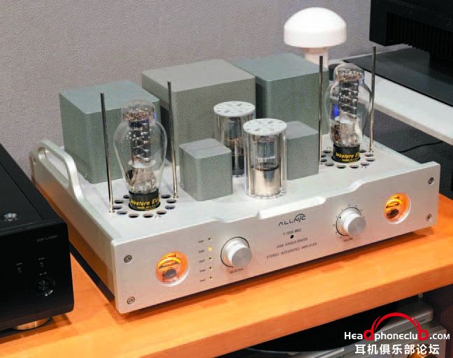

在这二十五年间,韩国Allnic几乎相隔一年或甚至每年都会有新产品又或者改良机款面世,因此公司自1997年成立以来,累积至今,已经相继推出数十款真空管制品,当中单就使用 300B 作输出管的机种,便有多个不同选择,产品涵盖单声道功 率 放 大 器和合并放大器在内,在他们芸芸新旧出品当中,这部售价6万多港元的T-1500 MK2,一部机便已集齐前后级放大器于一身,是款改良自Allnic在2010年推出T-1500的第二代强化版设计,由于这是Allnic近年300B的力作之一,值得发烧友对此倍加留意!

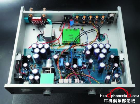

本港发烧友对韩国音响器材热衷程度一向不高,对Allnic这个品牌自然亦相当陌生,不过,Allnic Audio这间由电声工程师朴康秀自资成立的公司,最独特处在他们的放大器使用 Permalloy 铁芯输出变压器。这种变压器的原创设计来自1916 年Western Electric的工程师G.W.Elmen同类制作,是种由铁与镍组成的特殊合金设计,但碍于由坡莫合金制造出来的变压器成本高昂,同时制作上亦存在一定难度,因此,使用Permalloy变压器的商厂商数量一直不多,不过,朴康秀成立AIlnic,追求的目标就是要透过使用各类型优质零件,制造出可以媲美日本著名真空管放大器的产品,因此一直努力不懈,朝着这个方向进发,只因为朴康秀明白变压器的质素高低对放大器质素影响深远,当中对使用输出牛的放大器设计特别明显和重要,因此虽然制作这类变压器费用高昂,但他依然决定为Allnic产品使用Permalloy输出牛,而且除了为一众Allnic产品各自独立绕制合适的坡莫合金变压器外,亦悉心挑选各类优质零件,配合匠心独运的电路设计,但求发挥相辅相成作用,当中应用300B作功率管的T-1500 MK2,正好借着单端SET设计充份发挥坡莫合金变压器的威力,且还特别为此使用了非常巨型的变压器镍合金芯,务求避免出现100mA高电流水平时的磁饱和现象。

强化300B功率输出

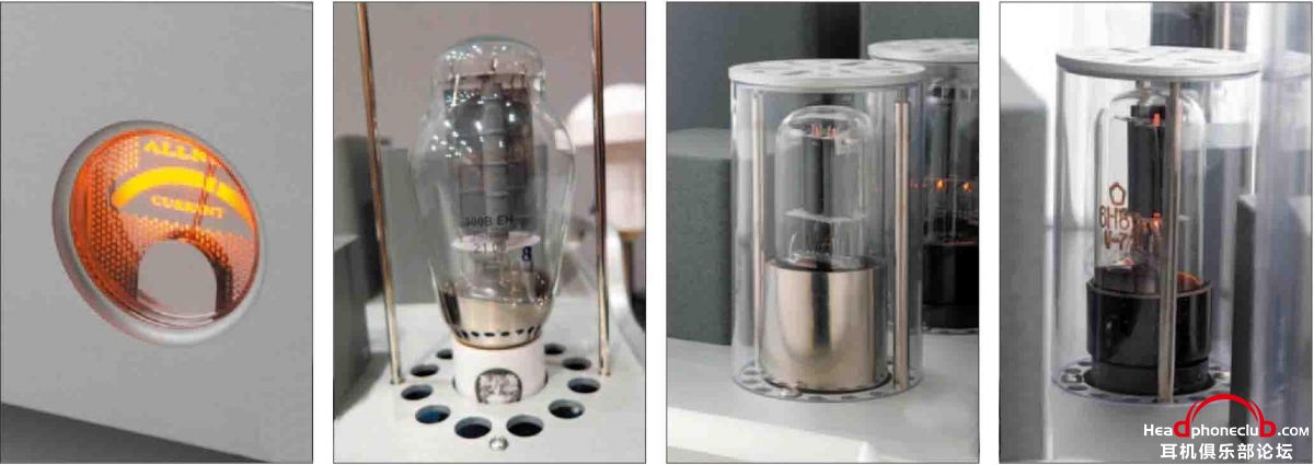

Allnic T-1500 MK2除了左右声道各用一支300B(跟机所用的300B是Electro-Harmonix 出品)作功率输出外,驱动级亦特别使用放大因数约20-mu的6SN7三级管,配合使用100%的Permalloy扼流圈,确保低功率损耗并拥有高阻抗负载,为单端300B提供一定驱动力。至于初级放大方面,T-1500 MK2 则用上一支拥有高放大因素(High-mu)达70的双三级管6SL7,让总增益达到+35dB 水平,且这两支真空管今次还特别采用前后排列方式处理,而非像第一代T-1500使用两支PCL86并列左右同时夹在两支300B之间,可见第二代产品经过不同程度的优化改良,而且,工程团队还特为T-1500 MK2放大器使用由Allnic自行研发一种带阻尼作用之Absorb-GEL独特胆座,目的在减低真空管产生的麦克风效应,杜绝噪音,因而有效把这部放大器的底噪压缩到最低程度,也难怪这部单端立体声放大器如此宁谧和表现稳定。与此同时,Allnic 为了减低真空管放大器的失真情况,特为T-1500 MK2改用能提供高达150V摆动电压的【电感驱动】电路,使T-1500 MK2失真低至仅只有约 0.3%水平,若采用传统的 RC【电阻-电容】电路的话,则仅能提供约 70V 摆动电压,且失真率较高,未能达到朴康秀心中所求。在悉心改良和强化的精密设计下,T-1500 MK2 除了失真率特别低外,功率输出亦比一般单端300B立体声放大器更高,达到10W +10W(4Ω/8Ω/16Ω@1kHz)水平,由于T-1500 MK2的功率输出较一般单端 300B 放大器略高,因此大胆使用由英制造的 Rogers 复刻版 LS3/5A SE与之匹配,脚架是意大利Music Tools出品,使用Music Tools的原因,来自这其实是对特为LS3/5A 扬声器炮制的脚架,四大粗壮支柱的全金属设计,只要顺着 Music Tools品牌标志正向安放,其顶板大小便刚好与 LS3/5A底部的横阔完全吻合,因此若喜欢以重型脚架配LS3/5A的话,Music Tools会是个理想选择,而今次配合 Pioneer UDP-LX800作音乐讯源, 发觉Allnic T-1500 MK2不负众望,果然能够有效驾驭效率相对较低只有82.5dB的这款SE特别版扬声器,而且声甜力足而表现细腻。

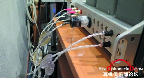

据悉设计者还为 Allnic T-1500 MK2应用了约-6dB的负回输,而也就是适量应用负回输,使Allnic这部300B单端A类放大器同时兼备优美自然的音色效果与驱动力,能够在同类设计中脱颖而出,且亦凭借着适可而止的Negative Feedback, 让T-1500 MK2 具备相对较高的阻尼系数,同时也兼得低失真和高讯噪比特性,因此无论是聆听爵士人声还是室乐创作都表现得轻快自然,感情流露浑然天成。连线时发觉Allnic T-1500 MK2各类接线端子清晰简明,五组输入连同一组Pre-out和扬声器接线柱不会全部挤拥聚合在一起,因此连线方面十分容易,且T-1500 MK2还特别使用41级银触点的衰减器,而用于这个音量调节控钮上的电阻均为非电感式,除了手感特别好外,更重要的是有助带来更佳音效,而改用跟机遥控操作自然更见得心应手,可见Allnic关注每个细节,无论内外处理均设计周详!

全机弥漫着有韩国风格的Allnic T-1500 MK2,使用了不少日制和韩制电子零件,包括来自日本的Omron继电器和韩国出品的Samyoung电容,电源开关方面设于机身侧面,且特别设有柔性开关系统,有助延长真空管的使用寿命,厚型金属机壳配特厚底板,结合总数五只由灰色金属屏蔽罩覆盖的变压器,使T-1500 MK2重量达到22kg。为了方便移动,靠近机背设有两组手挽,而且这亦是部自动偏压的机种,让更换真空管时倍添方便,左右对称的机身造型配合琥珀色的圆形偏流表,能有效展示电流实际输出量,而且除了原色机身设计外,厂方同时亦备有黑色机身的T-1500 MK2选择,是喜欢300B音色与效果的乐迷必须留意的机种!
