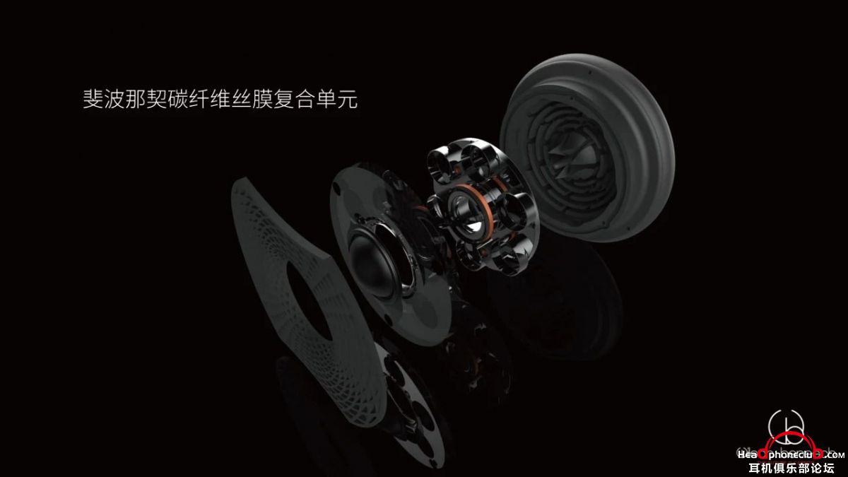

这项振膜科技还与一种新技术相结合,Wilson Benesch称之为斐波那契阻尼器。这是一个由复杂的晶格结构构成的高音单元面板。斐波那契阻尼器精确控制高音单元发声的扩散性。结果是非常平坦的频率响应。根据Wilson Benesch的说法,典型的平面高音单元面板在高音中引入了许多小的频率响应不规则性。斐波那契阻尼器是通过3D打印科技而制造的。
其他单元是2001年推出的Wilson Benesch的Tactic单元的最新版本。Tactic名称来源于等规聚丙烯。等规聚丙烯与传统聚丙烯(20世纪70年代开始广泛用于单元振膜)的不同之处在于,它不是一种均质材料,而是由编织聚丙烯纤维制成,这种技术可将材料的硬度提高五倍。传统的均质聚丙烯具有很好的自阻尼,但缺乏刚度。这种新材料在克服刚度问题的同时实现了聚丙烯的高阻尼。等压低音单元、低音单元和中音单元均采用等规聚丙烯盆体。两个上低音和中音单元还包括一个斐波那契阻尼器。
