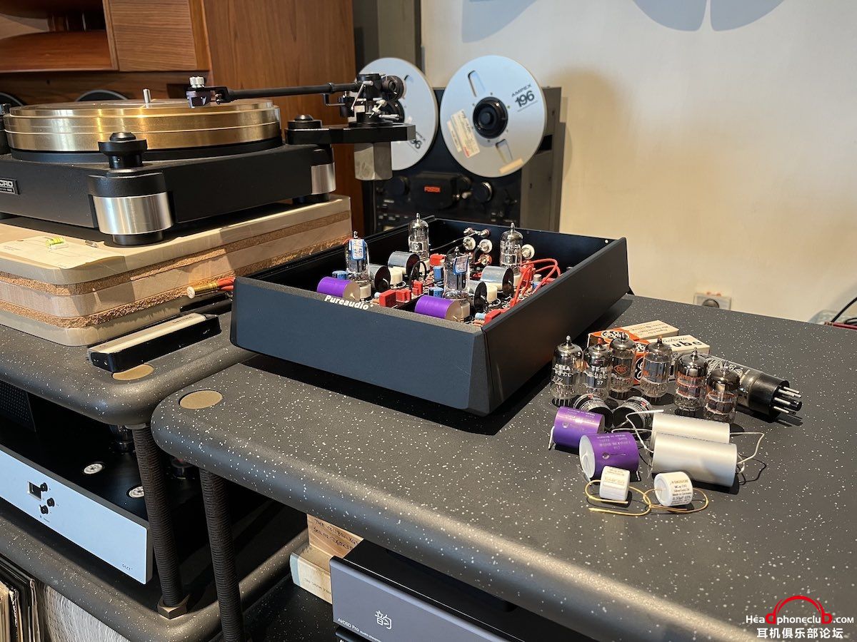

        202210月份基本定型及完成机箱的生产,并正式推出样机测试,下来就开始整体的调声测试。所以特意准备了三种牌子电容,轮流上线测试,包括英国的Claritycap,丹麦Jantzen以及德国的mcap电容。还在准备了10年前的库存古董胆测试,当然主要是电容对声音音色的影响测试,确定电容后的音色后,胆就可以自由搭配了。

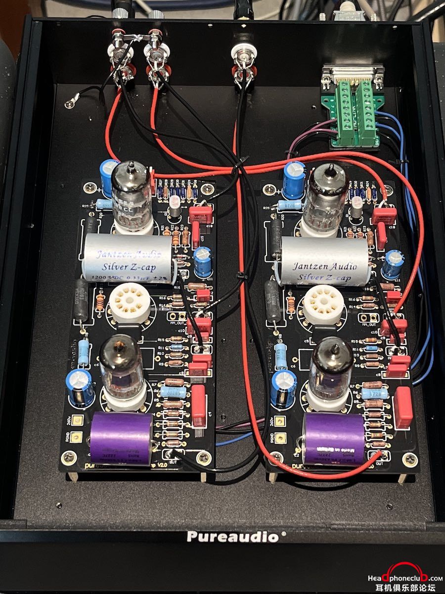

        在前期测试电容过程中,我发现英国的Claritucap电容有一种很吸引及讨好耳朵的音色,其实就是类似传统的英国声音风格,但高频的分析力很不错,重点是低频量感很好,丰满,有包围感,中频是比较中性的。所以我暂定了Claritycap(CSA)作为输出级电容。
       整体电路结构是包括有MC放大级输出电容0.33uf,以及RIAA输出级电容1uf,通过前段搭配不同的三种牌子电容搭配,我搭建了三套组合样机对比音色,分别:
1,前英国电容Claritycap(ESA)+后Claritycap(CSA)
2,前丹麦Jantzen+后Claritycap(CSA)
3,前德国Mcap+后Claritycap(CSA)
84

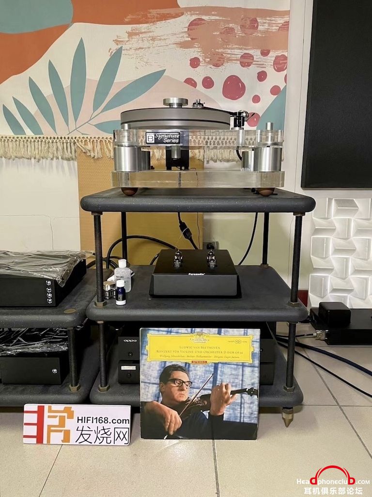

        在调声过程中,我还特意邀请了预定用户Alec 刘总一起对比测试,以及提供意见。每个发烧友心中的靓声标准都是不同的,Alec刘总以听古典及歌剧为主,几乎不听流行音乐,所以对声音要求也有自己的一个个人标准。而我个人就是古典,流行,Jazz都听,比较杂,所以对声音的要求也是比较兼顾全面性。
       最近还转跑了一趟非常发烧HiFi168的总部试音室,和斌少以及刘总一起做了一个横向的PK测试,当然是PK 10年前的PA-10
84

第一款组合:输出交连
Claritycap(ICW) CSA、级间交连丹麦Jantzen Aduio Silver Z-cap
这个配搭出来的听感是很有“胆味”的,这种胆味是来自经典胆机的味道的,声音不紧不慢,中频与低频很饱满,慵懒中又带着节奏感,低频比较松的感觉,当然这个松不是松散而是松软,而高频较为内敛,这种声音用来听Stereo Sound《邓丽君日文歌集》,把录音里面的萝卜味一扫而空,齿音大幅减少之余,邓丽君的声音也更有成熟味道更为感性,温暖而甜美。RCA谢林的《西班牙交响曲》乐队部分也因为这个配搭的不紧不慢风格,让原本RCA比较凌厉粗旷的特质大幅减少而变得柔和起来,小提琴声音琴腔也变得更为饱满,高把位时候的锐利感也少了很多听感上更为舒服。我自己意见这个配搭如果用听流行歌或者一些美国录音的黑胶唱片的话会有更舒适的听感。
