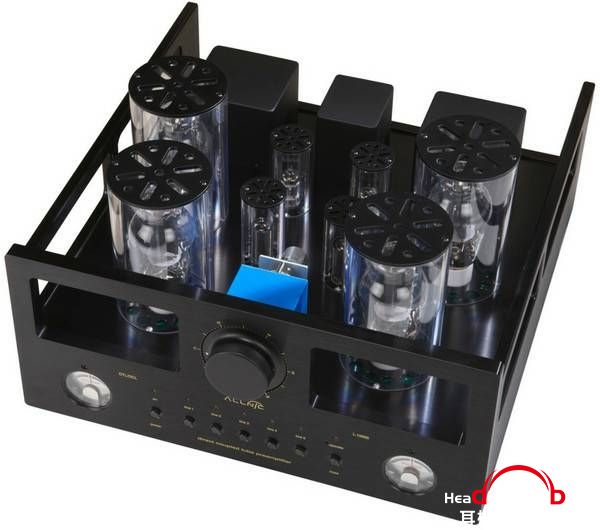

没有变压器,没有电容,这就是Allnic的L-10000前级放大器。当然,它有一个电源变压器在运行,否则怎么能工作?但,作为一个拥有6AN8输入级、12AU7驱动级和300B输出级的电子管线性放大器,它既没有输出变压器,也没有耦合电容
每声道使用两个300B平衡放大用于输出级,不需要“避孕套”保险,直接插在后级放大器的输入端上。
虽然这是一个粗俗的词语,但这一点是有道理的。剥去这些耦合元件的声染色,剩下的是直接加热三极管的纯正无污染的香味。Vinnie Rossi也有同样的想法,只不过是单端电路,包括其DHT LIO前级,以及更昂贵的L2,他们的单管单端电路没有使用其他电子管驱动,每声道只有一个300B,或2A3、PX4等等。
ALLNIC L-10000使用EH Gold 300B电子管,信噪比为120dB,带宽为2Hz-500kHz±0.5dB;在±3dB 条件下达到0.5Hz-950kHz。输出阻抗为200Ω以下,如果是旨在驱动扬声器而非耳机的功 率 放 大 器来说,这个阻抗还是太高;但作为前级,对于驱动输入阻抗稳定的功 率 放 大 器来说,就不是问题。

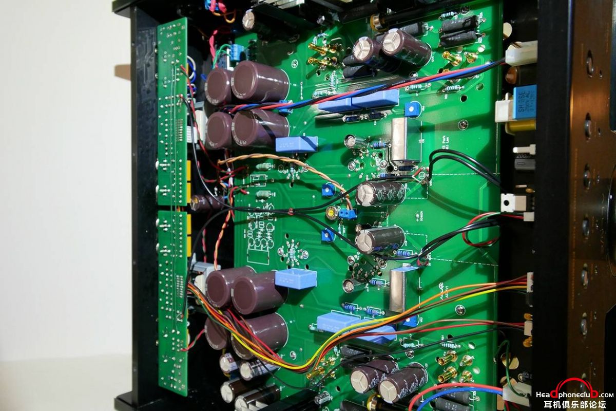

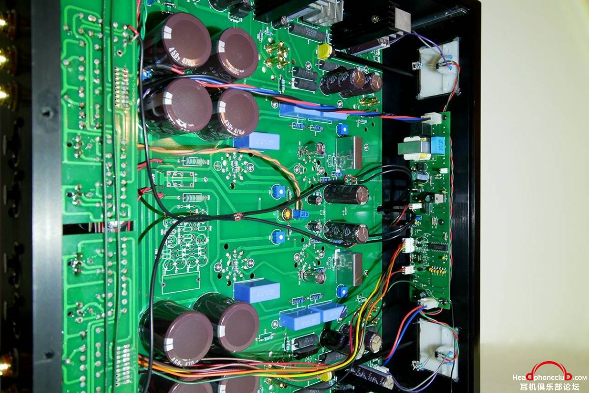

XLR变压器位于PCB板下面,图片零看不到
长长的黑色轴将偏置电流计上方的微调螺丝连接到调节电阻
这是另一个方向的图片

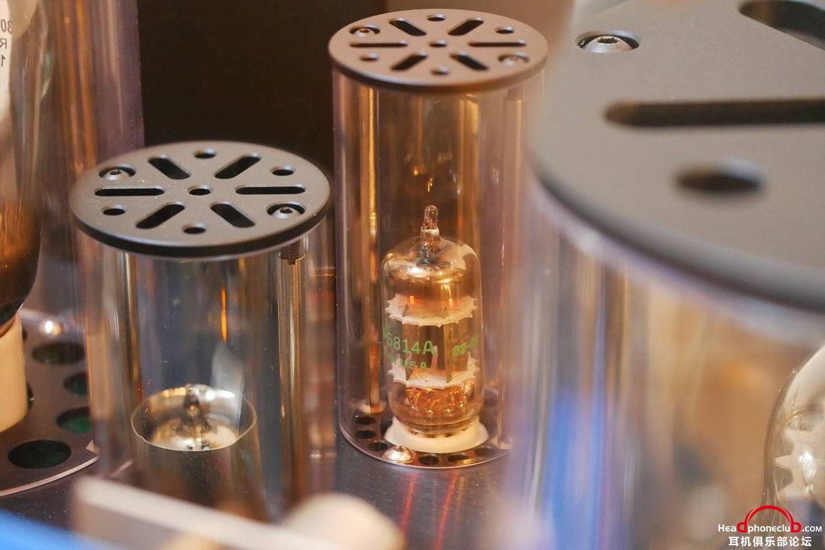

一条电源线插入左端的IEC插座中,是时候通过拆下电子管保护罩盖子来取出运输缓冲物。四个ElectroHarmonix 300B Gold在日光下并没有真正发光。6814A也是如此,它藏在金属套管里,只露出它们的乳头。
橙色爱好者将不得不专注于后面的12AU7,以捕捉任何白天的光芒;或者回到前面板,那里的背光仪表和指示灯即使在阳光下也肯定会有最明显的显示。但是,为什么朴康秀先生选择了蓝色的音量挚外壳,而不是黑色或银色?让它如此暴露,然后与机箱不匹配,显得不是那么时尚。
把遥控器音量调整一下,就可以听到连接音量挚的马达声。我很快就知道, 18dB的高增益与这个音量控制器选择的电阻搭配得很好,即使在灵敏度93分贝的扬声器上,我也可以在9点以后打开它,而且声音不会太大。
