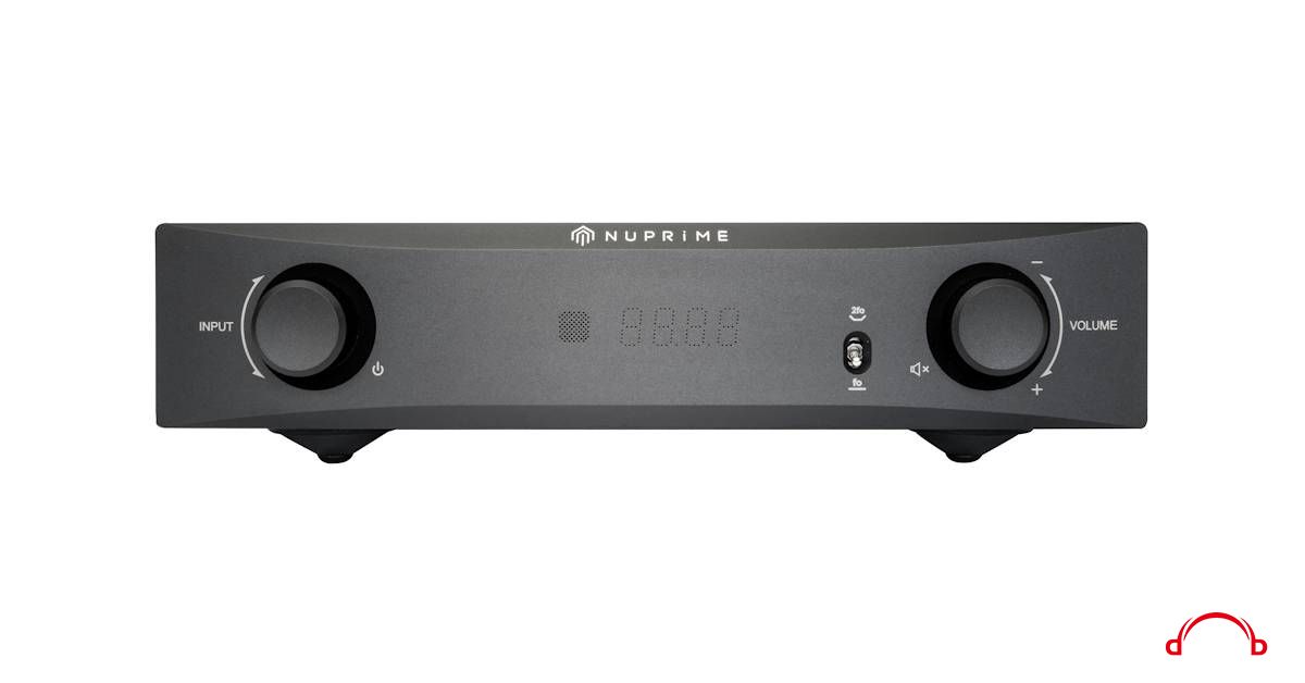

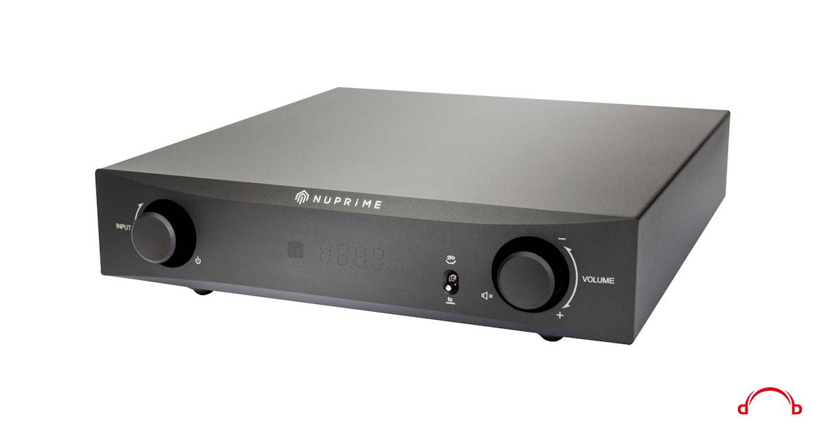

中国市场零售价:人民币¥9,900.元
NuPrime IA-9X是一款纯模拟合并式放大器,结合了两项尖端技术:NuPrime ODC(唯一失真消除)和Harmonic Generation(谐波生成)电路,提供声学特征的可调节性,成为录音室监听或家庭轻松音乐聆听的完美选择。
IA-9X提供了独特的定制声音特性选择,以满足发烧友的音乐偏好:
lNuPrime唯一失真消除(ODC)电路,可实现超低失真,实现中性和细致的声音。
lHarmonic generation谐波生成 电路,采用分立A类晶体管,可获得类似于真空管放大器的略微温暖、尾韵丰富的声音。
一个切换开关,允许你选择纯ODC模式,或ODC结合谐波生成模式。在ODC超低失真模式下,它通常适用于录音室监听,或类似摇滚乐等动态性的音乐;在听人声或古典音乐时,或者在放松聆乐时,可以选择ODC +谐波生成模式。

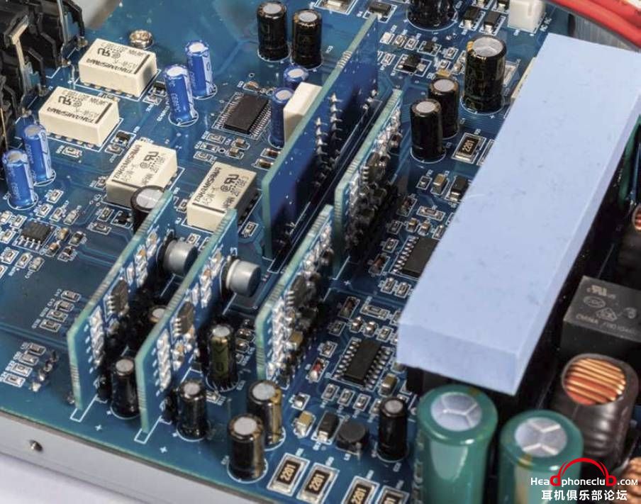

D类PWM功率放大电路,包括两个NuPrime新的ODC超低失真放大器模块(THD=0.0014%),由MUSES8820运放组成,采用新的delta sigma电路。具有出色的超低失真和高驱动力特性。
NuPrime IA-9X前级部分包括一组MM动磁唱头输入。音源输入和输出切换使用特殊的音频级继电器开关,具有最低的干扰和高度精确的传输性能。
唱头输入有多种电阻和电容值的设置,以配合不同的MM唱头。唱头放大采用2级RIAA放大电路,利用NJR MUSES8820音频运放提供准确的RIAA曲线,并在高放大倍数和性能上实现低失真。
