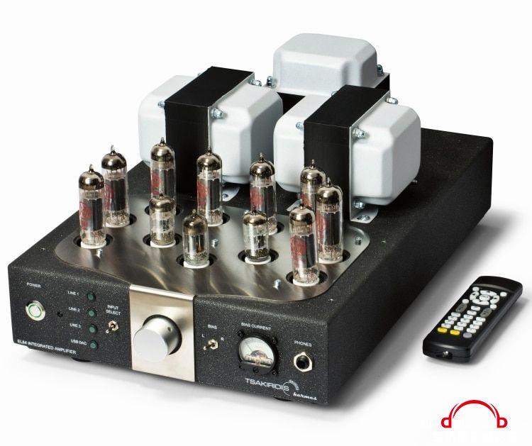

Hermes众神使者
希腊有着非常活跃的发烧友音响市场,不仅YouTube 的活跃视频证明了这一点,而且当地众多的分销商和制造商也证明了这一点,他们大多处于高端市场。 工程师 Tsakiridis 从事电子管放大器研究已有 30 多年。一开始,他为朋友制造胆机设备和改装无线电,1987年他在雅典创立了同名公司。 在希腊取得初步成功后,Tsakiridis 开始分销,尽管是渐进的,因此Hermes众神使者合并功放在展会上发布了很长时间后,最近才真正上市销售。

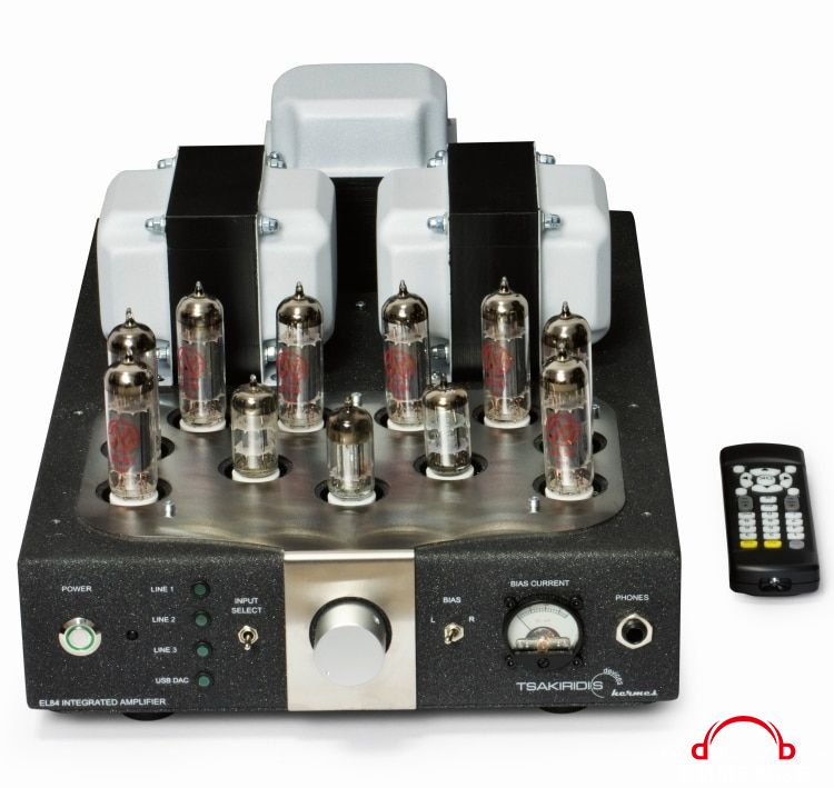

Tsakiridis Hermes神曲众神使者 是一款传统的电子管合并式放大器,采用并联推挽输出电路,每个通道有两对EL84并联,可将输出功率提高到标称的每通道 25 瓦。输入级是12AT7,然后是双三极管12AX7作为反相及推动。输出变压器手绕的多层变压器,并且提供了一个有趣的技术外观。

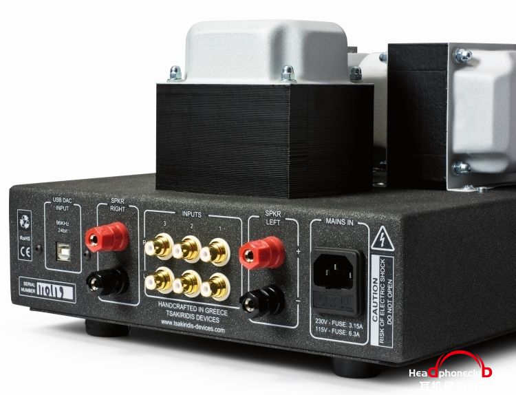

Hermes众神使者 拥有 3 路模拟线路输入和 1路USB数字解码 输入,规格是24/96。输入音源通过拨杆开关切换选择,由继电器完成;音量控制为 ALPS蓝色系列电位器,可以通过遥控器进行控制。在右侧,我们有一个电流表,可以用它来检查电子管的静态电流。还附带一个耳机插孔。
Hermes众神使者 是在希腊手工制作和,设备内部整洁,印刷电路板符合欧盟要求,信号和电源路径仔细分离。在组件中,我们注意到信号路径中的陶瓷电子管底座、低容差电阻器和隔直电容。
电子管主要选用的是斯洛伐克的JJ(Jan Jurco),该品牌生产多达35种不同类型的信号、功率和整流电子管。众神使者的表面处理是钢板和粉末喷涂的迷人组合。Hermes众神使者还有Ultima终极版本,使用Mundorf evo Silver Gold PIO信号电容、16层输出变压器、质量更好的阴极电阻和加热器,以及WBT Nextgen扬声器端子等升级组件。
