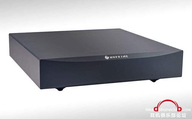

构造
从外观上看,STA-9X与之前生产的STA-9相同。 当你看到扁平的小机箱时,很难相信这是一个立体声功率放大器,能够在8欧姆负载上产生130W的连续功率,而在单声道模式下,桥接后提供高达330W的连续功率。另外,该放大器发出的热量可以忽略不计,而且由于其紧凑的尺寸,几乎可以放置在任何地方
由于面积狭小,STA-9X的后面板几乎被使用到尽。有两组模拟立体声输入,分别是RCA端口和XLR端口;XLR平衡意味着可以使用较长的信号线,没有信号干扰的风险,这可以在多声道家庭影院安装中可以派上用场,以及器材与扬声器分开墙面摆放,这就欢迎最小的器材占地面积和隐藏的能力。镀金的喇叭线端子既可以接受Y插也可以接受香蕉插。后面还有两个拨杆开关:通过第一个开关,我们可以将放大器从立体声模式切换到单声道模式;通过第二个开关,我们可以选择RCA单端或XLR平衡输入。
STA-9X的内部呈现出NuPrime的典型景观。无论是在D类输出级,还是在为XLR和RCA服务的整个输入级信号路径部分,以及在A类中运行的电压增益电路,SMD表面贴技术都是最高的。输入信号路径中使用的电容来自Elna。功率放大器本身建立在分立元件上,使用尼康电解电容和WIMA聚丙烯电容。输出级的小型环形线圈是用多股线绕制的。
电源系统非常高效,但与D类常用的开关电源不同,这个系统是经典的线性电源,它是基于一个大功率环形变压器、一个桥式整流器和由四个2200μF电解电容组成的电源组。同样值得注意的是,使用了大量的主电源滤波器。
机箱的设计是为了抑制振动,敲击时声音沉闷。轻巧的铝制顶盖通过一个滑轨安装在前面板上,接触点之间使用了弹性阻尼条。机箱支撑底座安装了四只NuPrime工程师开发的防震脚。这些措施将功率放大器外壳与最轻微的振动完美隔离,为机箱内的电子器件提供好的条件。
