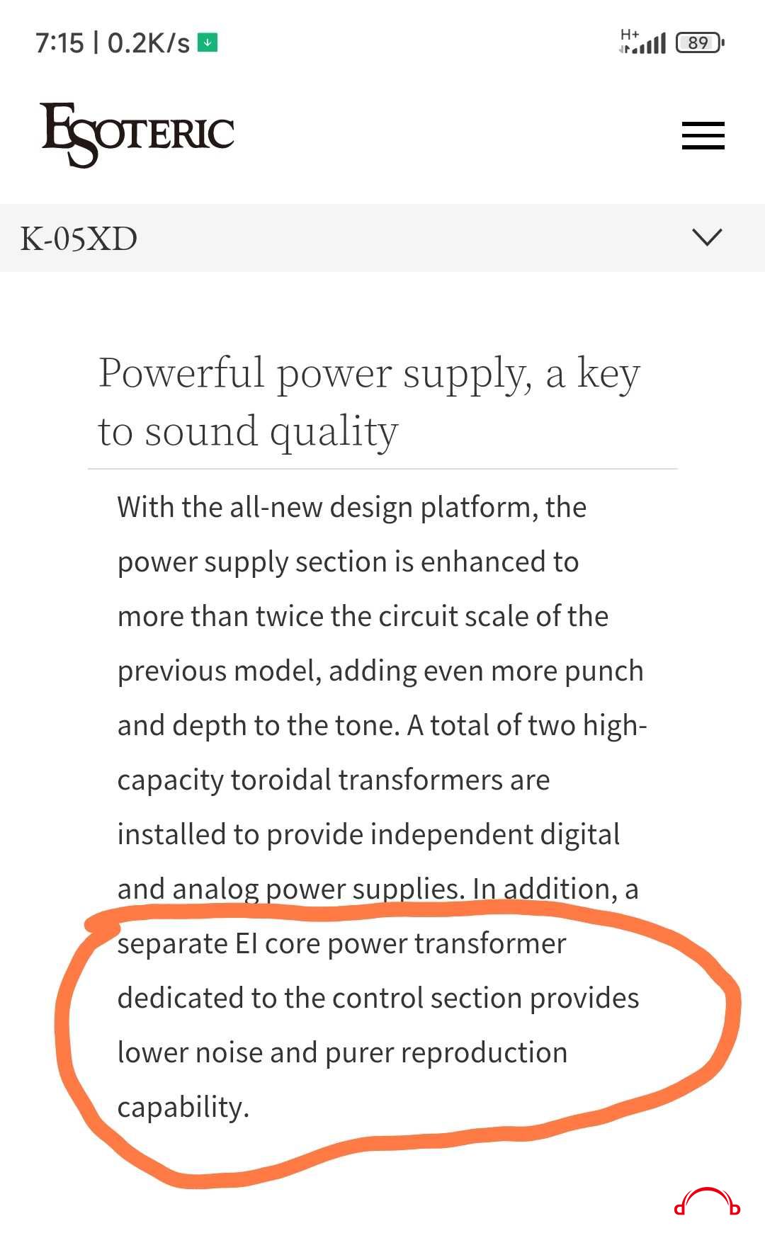

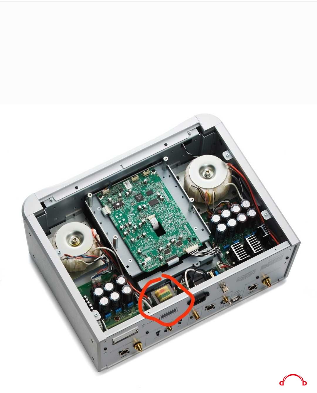

机械转盘部分不意外,塑料加铝合金结构。但是这供电给的有点迷,感觉比03的供电还好,怎么还多了一个E型变压器?虽然没有01那么夸张给四个变压器,分别对应dac左右声道,机械转盘和数字电路。有懂行的来说说是怎么回事。

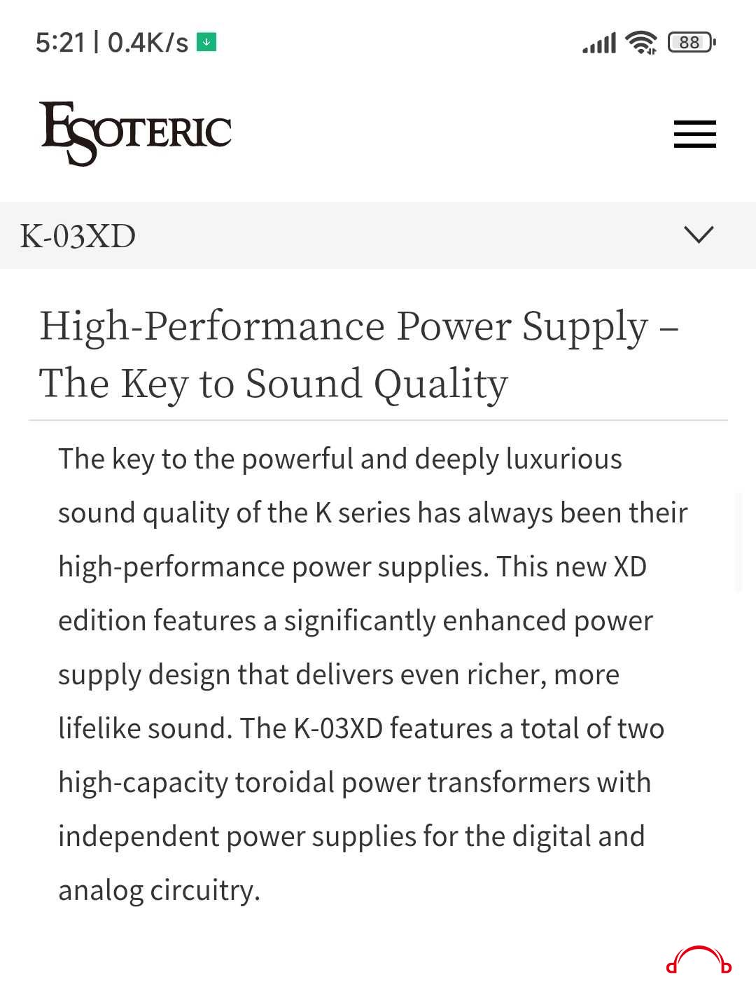

网上找到03xd内部图,和官网的叙述吻合。03只有两个变压器,分别对数字和模拟线路进行供电。也就是说,03的数字线路和机械转盘是同一个变压器。。。
