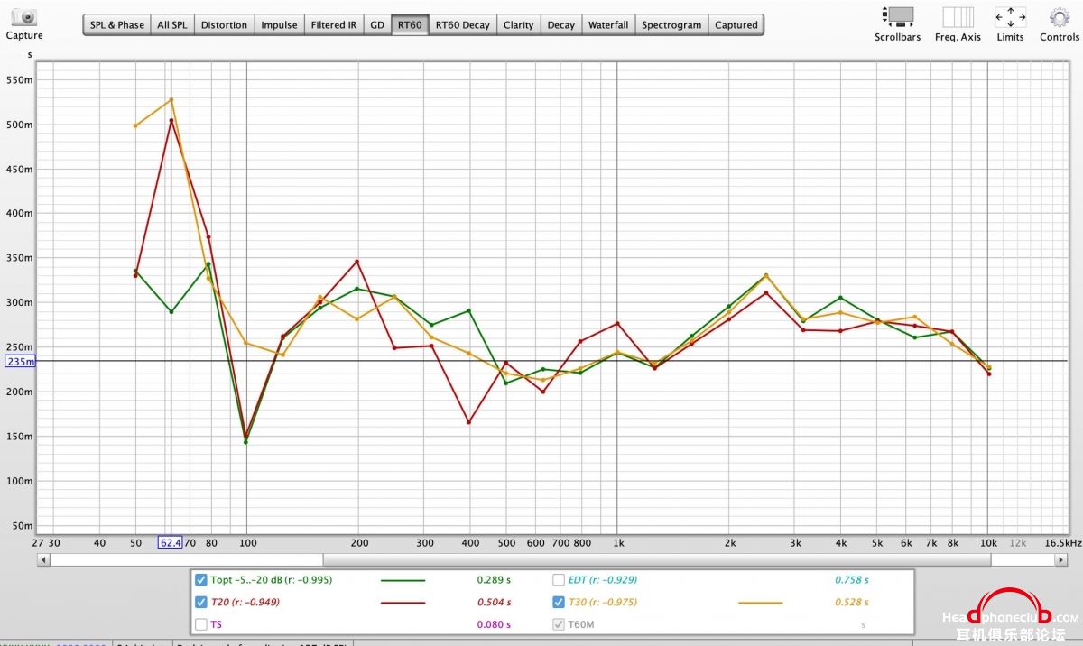

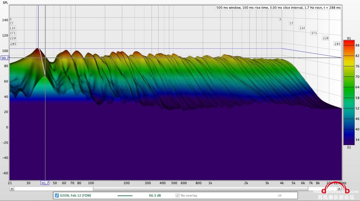

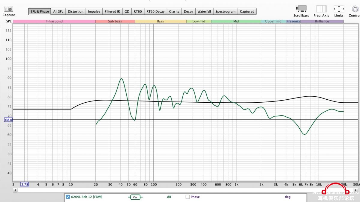

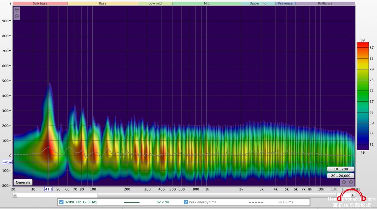

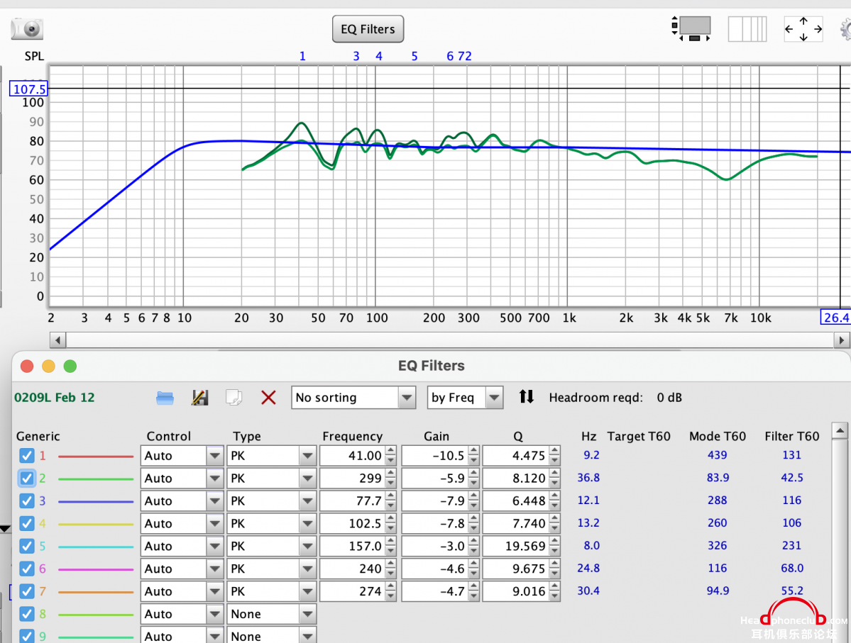

rew,dirac live都测过,后墙有低频陷阱,前墙后墙侧墙天花板都装了吸声或扩散板。驻波有改善,但仍然有不小的影响。
别着急搞声装,有驻波的时候最先审视的应该是功放控制力是否足够,尤其对丹拿这种不好推的喇叭,功放给组足了,13平玩书架完全不必担心驻波。  详情 回复 发表于 2023-2-23 11:21

看个频响图?大概多少hz的驻波
上图:  详情 回复 发表于 2023-2-23 13:14

 楼主| 发表于 2023-2-23 13:14:42 | 显示全部楼层
schpeltor 发表于 2023-2-23 11:09
看个频响图?大概多少hz的驻波
上图:
RT60
RT60
SPL
SPL
EQ
EQ
Waterfall
Waterfall
SP
SP
