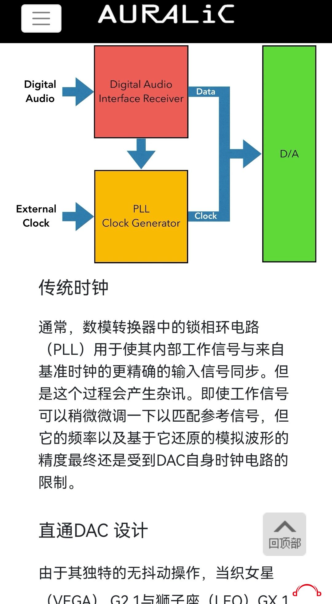

之前研究了一下VG2的工作模式,应该是文件先缓存,如果是PCM就升频处理到90.316MHz和98.304MHz,如果是DSD就不处理,然后送给DAC进行解码。至于时钟是直接供90.316和98.304给DAC,而且因为这种工作原理VG2不需要PLL,也就没有了切换不同码率文件时继电器的咔咔咔。至于SIRIUS和LEO都是给VG2挂的外挂装备,但是看工作原理应该还是LEO的改善最大。
话说回来按理都是缓存,无论用那种传输方式对VG2的声音表现应该都没有影响才对,实际上有线无线区别还是很明显的,真是奇怪了。

vega内部应该不是升频,而是通过缓存重新赋予一个高倍频主时钟信号。走Lightning link输入的话,好像不需要过缓存(照理应该也传输时钟信号,可能可以直接拆分,具体俺不懂)。不过即便是要缓存的USB和数字输入,同样输入端不同前端设备声音还是有明显差别,缓存重新赋予主时钟信号并不能忽略前端的优劣

在声韵姥姥款的说明里面有提到过“兆赫兹”升频,现在已经没了,而且看app播放界面里面也会显示90.316或98.304。从LEO GX的说明文案里面也可以看到数据是先经过内部的特斯拉平台处理再送给DAC,时钟不参与平台处理而是直供给DAC。时钟频率要跟音频数据的码率匹配才能用,要不就是音频数据升频匹配时钟,要不就是高频时钟降频配合音频数据。
只要是倍频就行,不是说44.1一定要给44.1的时钟,88.2也行  发表于 2023-3-6 22:32
