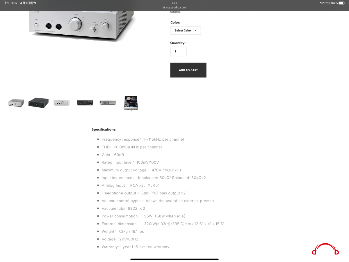

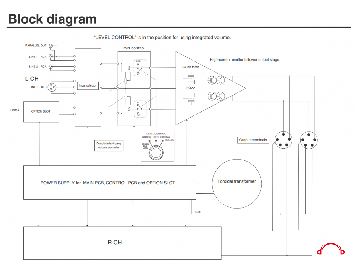

今天发现一件很有意思的事情,分享出来给大家开心开心。我们知道很多stax的玩家喜欢给Stax的官配耳放配前级,然后bypass stax耳放的音量调节。
以前717、727的时候,是要用家自己拆机通过跳线调节的。现在t8000就直接把bypass选项弄在机器的前面板(700t\700s在后面板),可谓贴心为用户着想。
按照Hat的说法,t8000就是一台带电位器的后级,设计之初就是要你外接前级。
官网是怎么说的。volume control bypass: allows the use of an external preamp (跳过音量控制,可以使用外置前级)
当然也有人认为,stax的bypass只是跳过了电位器,并不是真正的跳过机内前级,whatever that means。
今天我的思考,或许,有没有可能,这两种观能够同时成立。t8000本身内部就没有什么所谓前级电路,bypass了电位器就能外接前级然后提升音质。

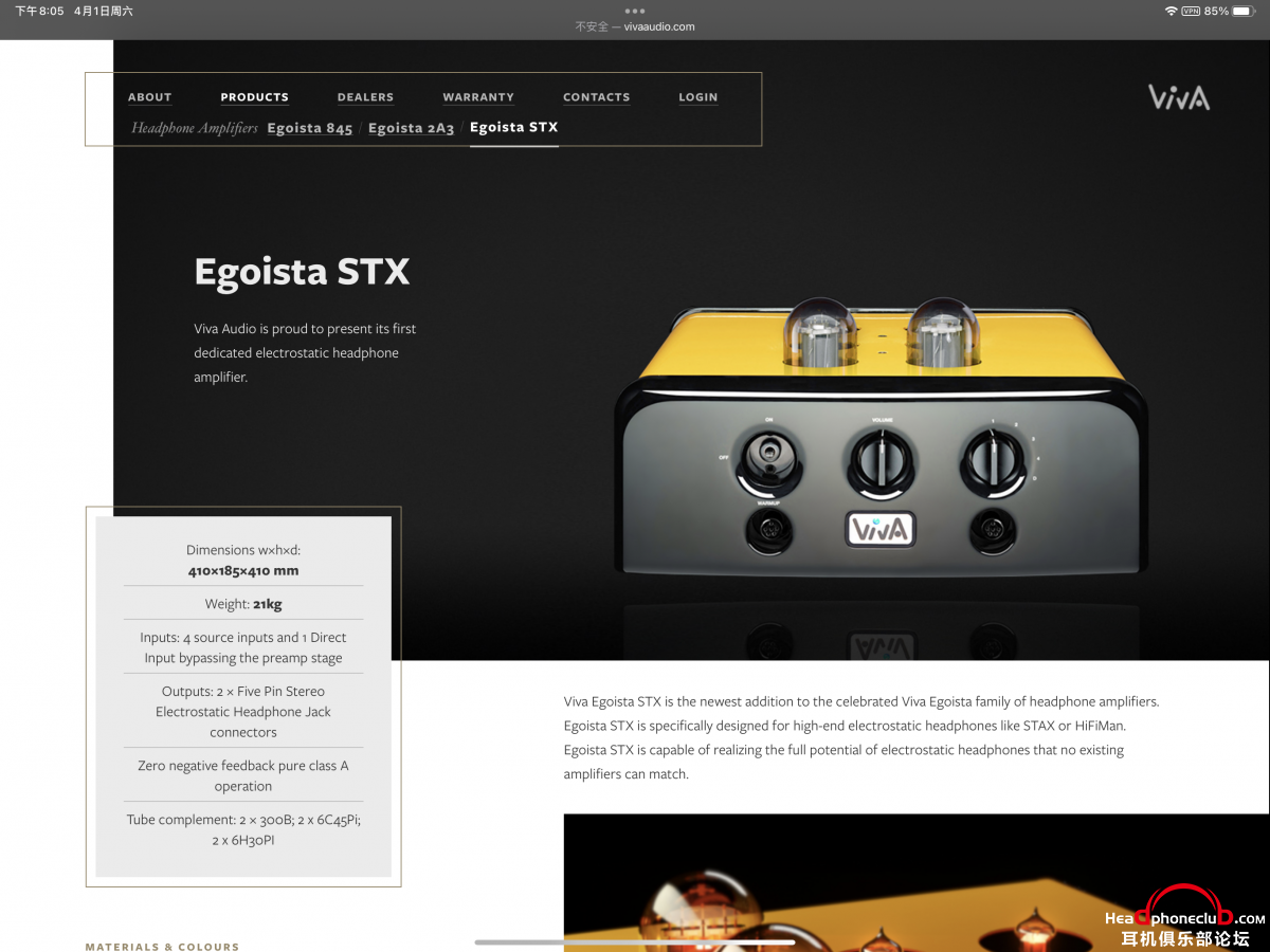

anyways,以上是stax的官放,总归是一种玩法。那么,有没有真正的跳过前级呢?下面登场今天的主角,viva stx!我们先来看看官网怎么说。
Inputs: 4 source inputs and 1 Direct Input bypassing the preamp stage (输入:4个音源输入和1个直接输入,跳过前级电路)
来了来了,它来了!跳过整个前级电路的真bypass它来了!
今天我就试了这个direct input,用niimbus us4+耳放做前级。一接上就傻眼了。
嗯???怎么我耳放前面板的输入选择,没用了?以前还可以选xlr输入还是rca输入,今天不管打到哪一档都是耳放前级出来的声音?
我们知道,前级的作用,不光是控制音量,还可以切换输入。诶viva把切换输入的功能都bypass了,是不是bypass得非常彻底呢?
如果是这样,也就罢了,毕竟你作为一台纯后级,要切换输入做什么呢,那是前级的活。后级就专心做好后级放大就行了,还要什么自行车。
但是!下一秒使我困惑的是,咦?音量怎么这么低呢?我前级音量调最大都比平时声音还轻,难道niimbus的前级,默认0db的增益太弱了?不应该啊。不过没事我可以去后面跳线调增益。
然后我就随手拨弄了一下viva前面板的音量旋钮,耳机里出来的音量,竟然改变了!竟然改变了!然改变了!改变了!变了!了!!
把viva stx的音量旋到最大,然后niimbus前级调到正常的音量,耳机里出来了正常的响度= =
这一瞬间我一脸懵逼。什么鬼哪有跳过前级电路不跳过电位器的?

 楼主| 发表于 2023-4-1 20:47:10 | 显示全部楼层

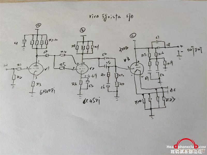

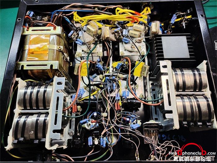

隔壁有viva stx的拆机(不过这台和我的耳放有点小不同,我的300b管子在最前面,这个300b在中间,可能是版本问题)
direct input的线确实是直接连到电位器上的。似乎是跳过了一级放大,可能是跳过了6h30pi这对电子管?我看不懂电路图不确定。
niimbus前级音量不变,接viva stx的其他输入的时候,声音会响很多,要stx电位器调到中间才是正常的响度。
就很有意思。
viva stx应该是以6h30pi这对电子管作为前级放大,然后到电位器,再到后级放大。
那viva的这个direct input,为何不连电位器也一起跳过呢?为什么呢?
然后官网也没写错,跳过了preamp stage,没说跳过电位器。很合理,hhhhhhhh

 楼主| 发表于 2023-4-1 20:52:38 | 显示全部楼层
虽然说,电位器打到最大可以接近跳过电位器。但是老实说我真的不太能理解viva这样的设计思路。
或许,bypass可能还是stax这样更合理吧。

发表于 2023-4-2 00:12:09 | 显示全部楼层
stax的by pass,本来就是跳过电位器,说明书画的算是挺清楚。
后级不等于必须只能有一级放大

 楼主| 发表于 2023-4-6 17:17:10 | 显示全部楼层
问了隔壁拆机的大佬,果然和我推测的一样,d输入没有经过转换开关和前级,但还是经过了电位器。
