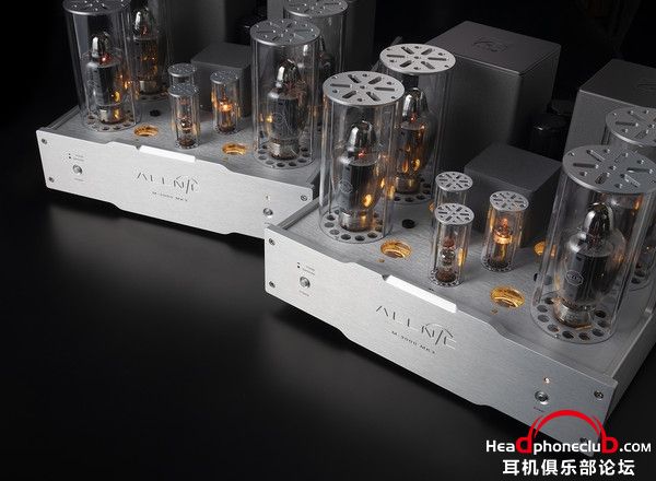

韩国制造商Allnic在2016年推出了M-3000MK2单声道功率放大器,每声道采用四个KT150输出管,在8Ω负载时功率为200W。它听起来很棒:快速、有力、细致、安静。与使用KT120、功率140W的MK1相比,MK2因其干净的音符和透明的舞台脱颖而出。
七年过去了。这一次是KT170。这是Tungsol公司在2020年推出的新型束射四极管,越来越多的胆机制造商开始采用这种真空管。2021年,Allnic在他们的T-2000 30周年纪念版合并功放中使用了它,今年,M-3000终于受益于它,改款为MK3。
当M-3000 MK3到达我的聆听室时,它看起来比上一代产品更大、更时尚。它的单台重量也达到了36公斤。前面板的设计也发生了变化,右侧的电源开关移到了前面,被一个按钮取代。作为Allnic声音的重要组成部分的镍合金输出变压器,以及提供极低电压波动的电源变压器,其尺寸也有所增长。

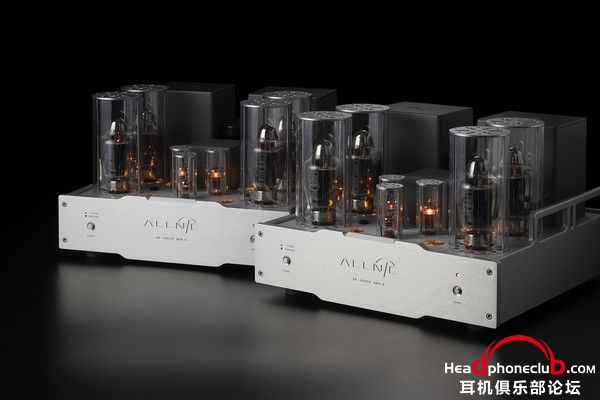

聚碳酸酯烟囱(真空管保护罩)、输出管电流表、调整偏置电流的电位器和输出管模式(五极管/三极管)切换按钮保持不变。仍然有一个慢速启动机制,以确保真空管在开启时是稳定的。后面的接口包括一组XLR、一组RCA输入,和一组音箱线接口。有一个4/8欧姆切换开关,这取决于扬声器。
经过仔细观测,这些变化是如此之大,以至于几乎可以被认为是不同的型号。首先是KT170,这个真空管看起来与KT150完全不同,而且更大。最重要的是,平板耗散量从70W增加到85W,可以实现更大的功率输出。据Allnic奥立首席执行官朴康秀称,更大的真空管往往会增加电容,导致不愉快的高音,但KT170已经克服了这一弱点,运行非常稳定。
第二个变化是采用了6S4驱动管。在MK2中,五极管E282F被用作三极管模式,但这次完全改为纯三极管6S4。这就对了。这就是去年我评论A-200025TH SE版本时,能使KT150输出管的声音如此激动人心的原因。6S4的内阻为3.7㏀,电压放大率(mu)为16,电流放大率(gm)为4.5mA/V,板损高达7.5W,所以它能有力地驱动输出管。
