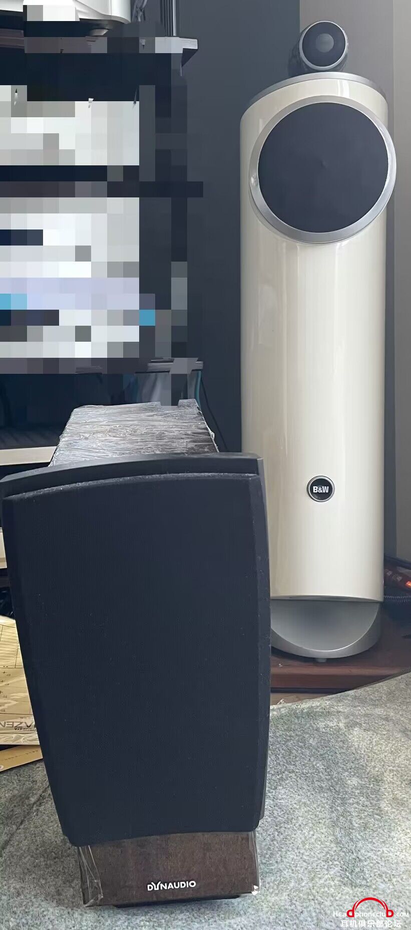

到了今天都在国内抱有非常高人气的丹拿c1,的签名版,配合的stand6脚架。这箱子国内玩过的人太多太多了,大家都很熟悉,所以下面的介绍会比较快速的代过。
对比的则是宝华在国内完全没见人讨论的宝华四十周年纪念音响,signature diamond。这箱子就小众非常非常多了,会围绕这箱子做更多的介绍
一个书架一个这是小落地,但两者其实体积和重量都比较类似(一个20kg一个25kg)
详细说之前先下个最终结论,我认为宝华这个是明显更好的,所以最终选择出掉了c1
音源 二嫂四件套+melco n1z三代

丹拿这箱子,17 cm MSP低频单元(75mm铝音圈)+28 mm平方高音,非常简洁的一阶分频,分频点在1.8khz。初代C1在2001年推出,距今已经过了二十多年。签名版和二代则是在原版推出10年后的2011年发布,分频器上引入陶瓷电阻 丝膜高音涂层改进.或许和被收购有关,相较一代二代之间的十年之久,二代到铂金只隔了三年时间,在2014年推出。三代产品虽说有对分频器和单元涂层这些进行过改进,但总的来说毕竟底子是在2001年定下的,所以相较现在的新丹拿,各方面都可以感到很明显的时代感。方方正正没什么曲面的箱体,使用凹槽而不是磁吸固定的网罩,wbt0735插座,就连官配架子都在这三代产品的变化之中更新了好几次。
在我这套系统下的丹拿,可能是因为没推好吧,高频相比后来的宝华是偏暗的,总体声音会更朦胧一些。但没办法,毕竟日本器材主要是针对宝华调音,而且和这箱子类似价格的805diamond低频有有点肥和混,于是就打算换箱子。

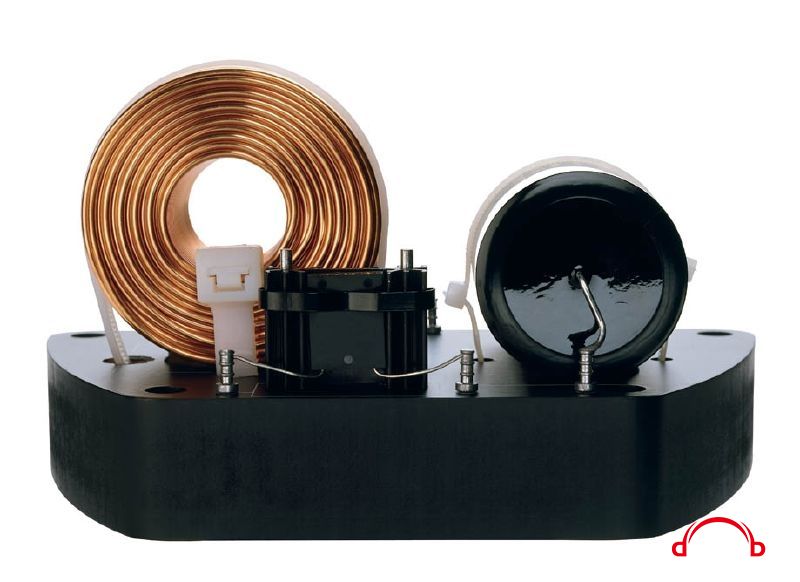

    宝华这箱子整体来说透着一股为亚洲地区小面积客户定制的气息,两种颜色各自限量五百对,黑白两种颜色中黑色直接以日语裙带菜的读音wakame命名(当时日本是全球805卖的最好的地区),25kg的重量下非常简洁的18cm凯夫拉低音+25mm钻石高音二分频设计,分频点在3.8khz,可以说乍一看就是把以往805的16.5cm低音拉大之后做出来的落地版。但相比较同时期805s的33w日元,805diamond的60w日元,这样的落地805宝华则是选择直接把价格拉到了273w日元的夸程度。
    这价格是多么夸张呢,c4初代日本售价也就220w日元,哪怕是十年后的c4签名版售价也才252w日元。而就宝华自家来看,801d售价也才220w日元,这价格只低于宝华自家旗舰的800d(300w日元)。
个人认为如此高的售价,外观设计应该是主要原因。这箱子的外观设计由Kenneth Grange主导,声学设计则是交给了凯夫拉单元的设计者,John Dibb。John Dibb对于自己的黄盆非常有自信,直到他于2013年退休之后宝华才在后续的d3系列上把黄盆改成了Continuum银盆。外观上相较同时期宝华相对方正的外观,这款喇叭使用了完全曲面的邮筒设计,低音突出于箱体,导向孔向下设计,从如今最新的d4也改成正面曲线的设计来说,可以算是一次探路了。
   除以以外基本都是些如此高昂售价下理所当然的堆料,相位锥从常规款的铝合金换成了黄铜,机内线和高低音跳线都来自范登豪,喇叭插座是wbt的0702pl,鹦鹉螺高音管不是塑料或铝合金,而是意大利天然大理石。都是些看着不一样但考虑到售价会觉得就这?的修改
