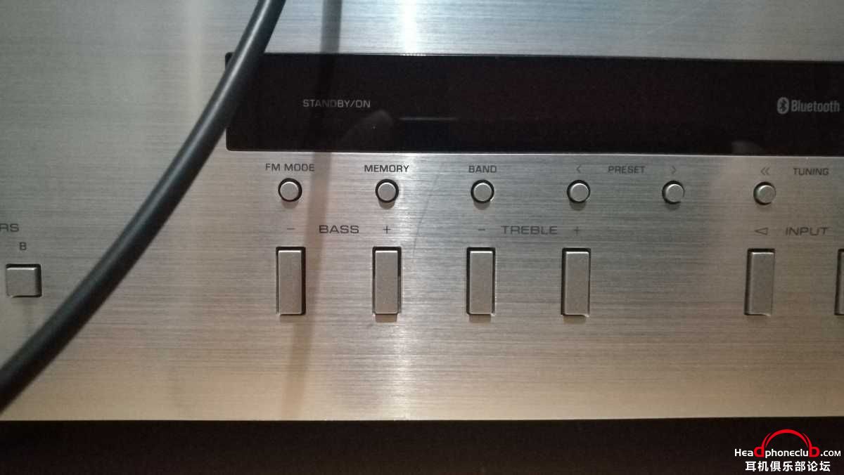

我雅马哈R-S202也是老功放了?
哈哈,不老,只是现在有这种简单的调节的功放很少了  详情 回复 发表于 2023-5-7 19:33
