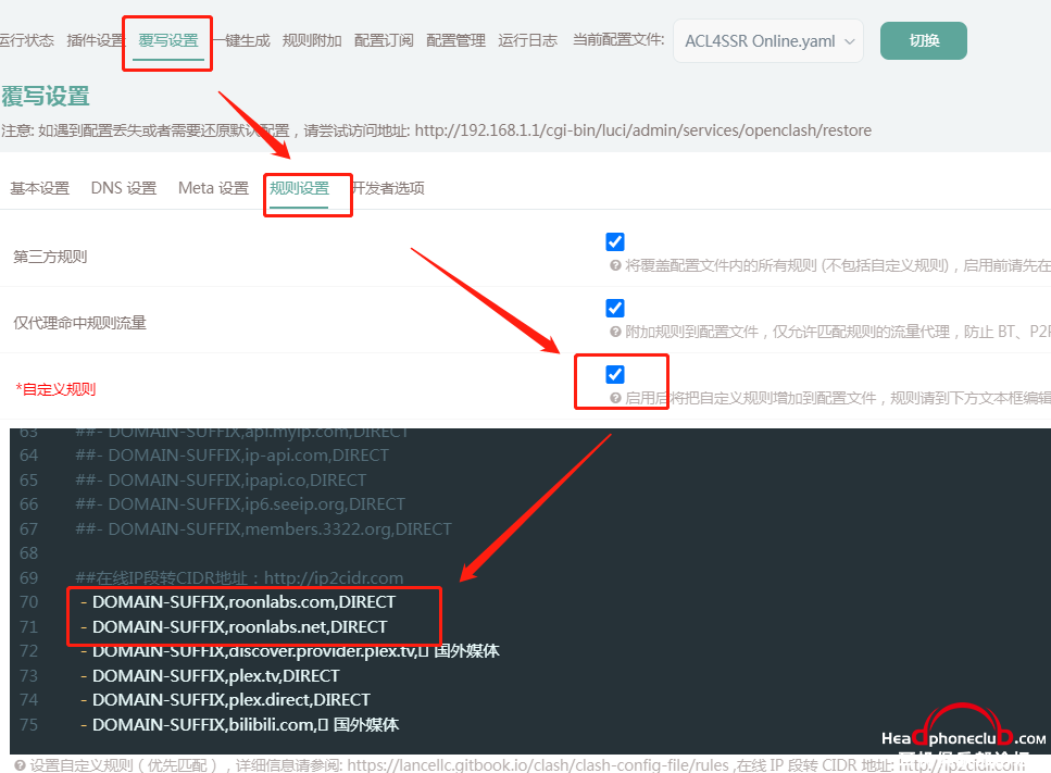

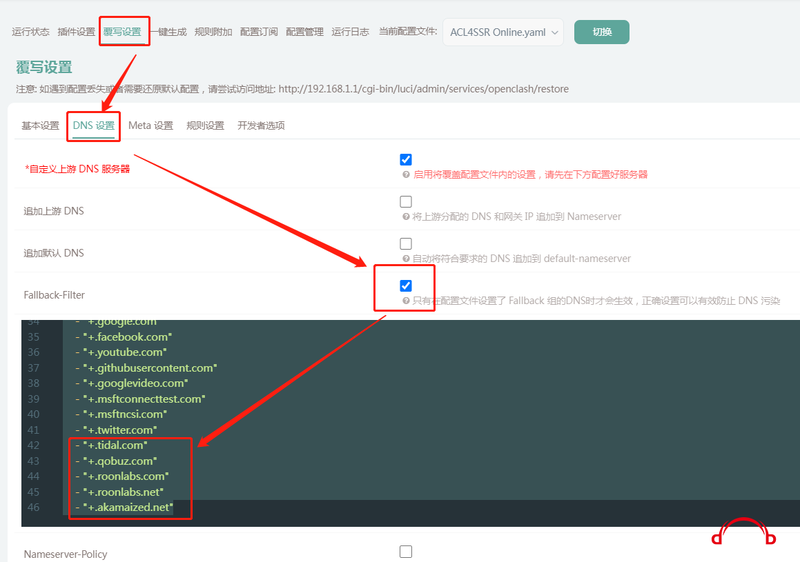

roon使用需要挂梯子,在家中网络是有梯子的,但是开了梯子在外面roonarc连不上家里的rooncore;不开梯子,能连上家里的rooncore,但roon系统登录不进去,请问楼主是怎么设置的?

发表于 2023-5-12 16:32:05 | 显示全部楼层
buzzcock 发表于 2023-5-12 11:56
roon使用需要挂梯子,在家中网络是有梯子的,但是开了梯子在外面roonarc连不上家里的rooncore;不开梯子, ...
Roon/Tidal/Qobuz连不上的原因是DNS污染,
但是它们本身的IP没被封锁,
如果有真实IP可以不代理直接访问。
因此可以打开猫咪的fallback-filter功能,
强制用加密DNS连接节点防止污染,
节点获取真实IP后返回给猫咪。
然后添加自定义规则,
强制roon相关的域名走直连。
因为有了真实IP
所以不走代理也可以正常用ROON、TIDAL、QOBUZ
因为没走代理,
roon arc可以获取到roon core的真实IP,
ROON ARC就可以在外网正常用了。
方法:
覆写设置-DNS设置里,打开Fallback-Filter,domain一栏加上:
    - "+.tidal.com"
    - "+.qobuz.com"
    - "+.roonlabs.com"
    - "+.roonlabs.net"
    - "+.akamaized.net"
然后覆写设置-规则设置里,打开自定义规则
添加:
- DOMAIN-SUFFIX,roonlabs.com,DIRECT
- DOMAIN-SUFFIX,roonlabs.net,DIRECT
注意:是否为Direct组看你的分组规则里是怎么写的,反正让这两个域名直连即可。
坛里会这个不多,给力。  详情 回复 发表于 2023-5-20 15:45

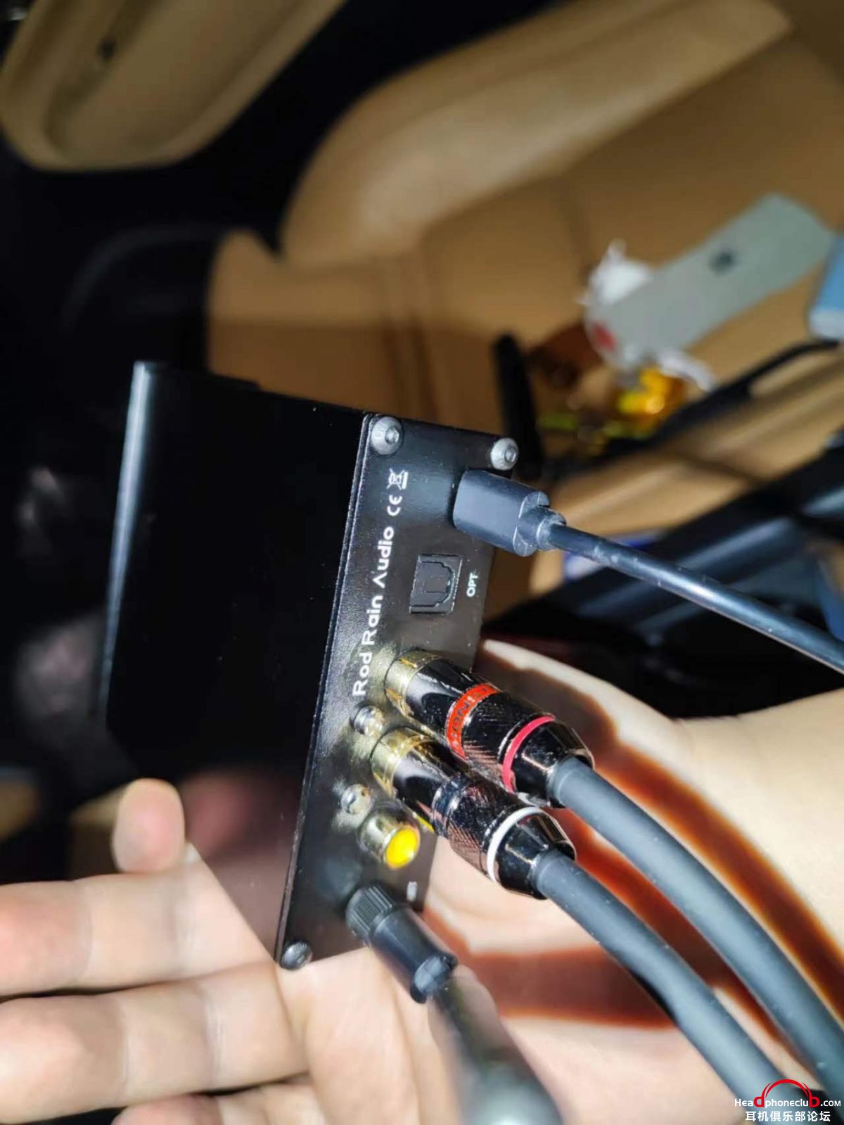

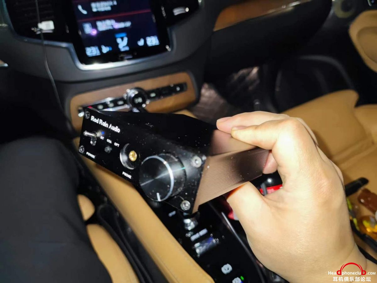

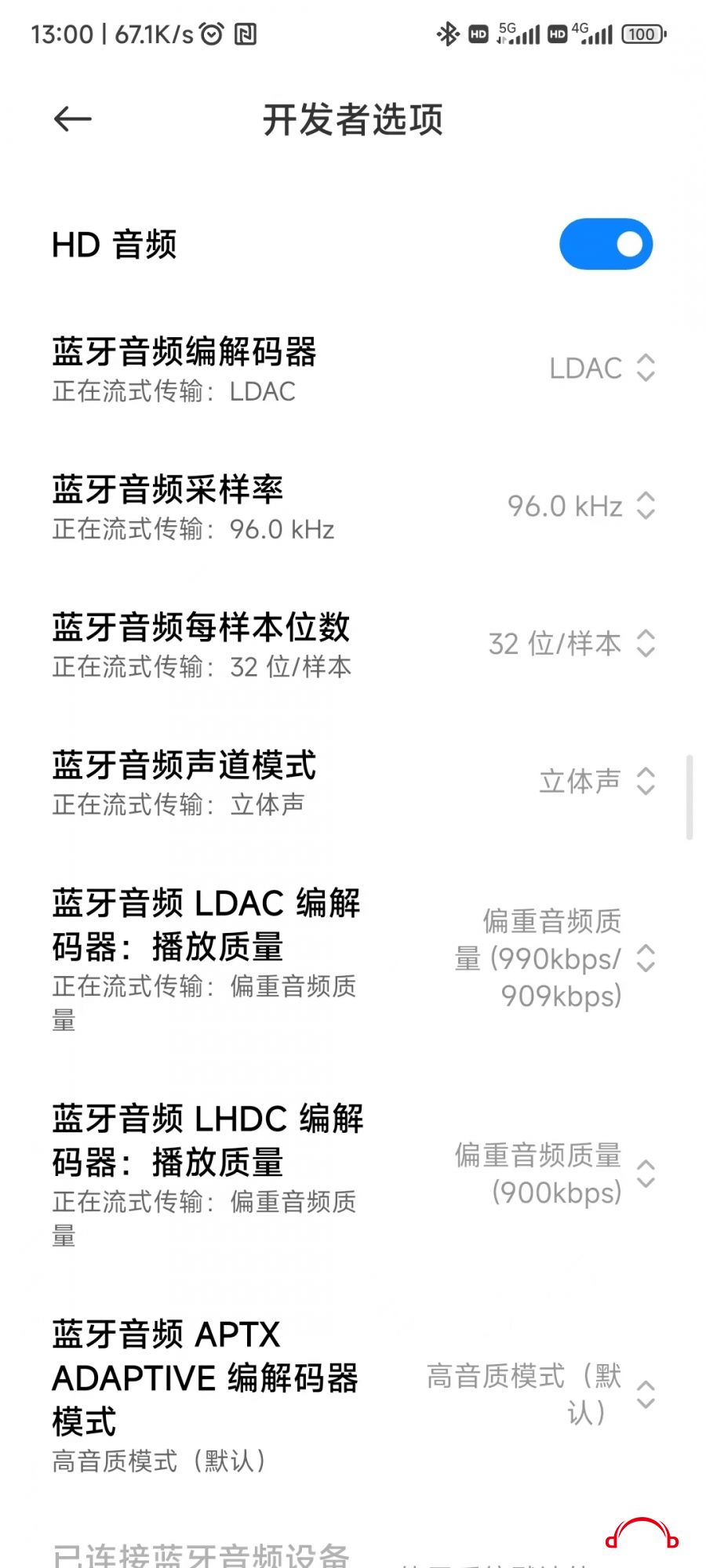

车机音质差主要有2个原因,
1、蓝牙只支持SBC,音质损失太大。
2、车机解码器垃圾。
所以首先需要换个安卓手机,
因为苹果比较封闭,蓝牙只有AAC。
安卓可以用LDAC,非常接近无损。
然后买一个支持5V供电的蓝牙解码器,
买一条莲花转AUX的线插车子AUX口。。
打开安卓手机开发者模式,
把蓝牙调到LDAC模式,32bit/96khz采样/990kbps码率,
连上DAC放歌即可。
我实测了,花了300多块钱,音质爆棚,
密度、质感比车载CD棒多了。
缺点就是控制不太方便
只能通过手机切歌,
方向盘失效了。
