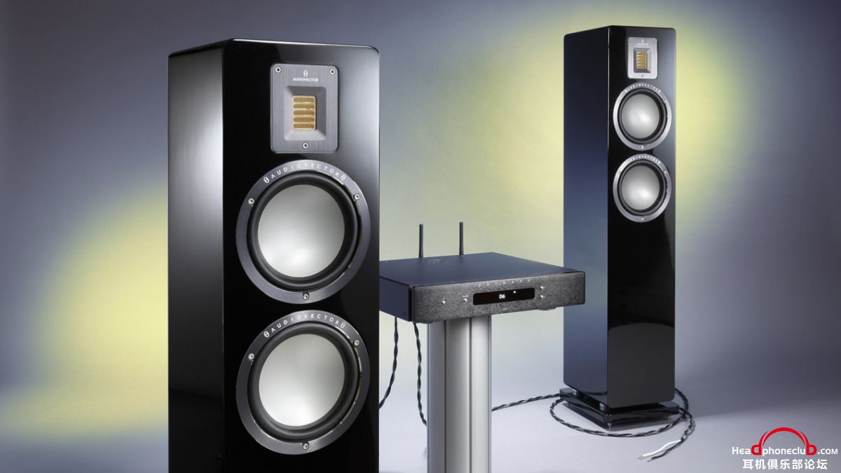

测评:总代理推荐的整套系统
“Sounds Clever”系统:
Audiovector扬声器、Primare功放、In-Akustik 线材组成的完整系统
STEREO杂志社介绍了总代理In-Akustik推荐的经济型“Sounds Clever”系统,整套价格约为5000欧元,并参观了位于弗赖堡附近的In-Akustik公司。
28.04.2023 | 作者:Tom Frantzen
02.jpg 本文转载自德国STEREO付费杂志,为方便阅读采用软件翻译并有增删。
作为高端音响协会(译注:指德国的High EndSociety)创立的“Sounds Clever”计划的一部分,该计划旨在向热爱音乐的消费者展示,想成为爱乐者享受声音并不需要花一大笔钱。总代理In-Akustik把一套大约5000欧元的系统组合在一起,斯堪的纳维亚半岛向其致意!因为Primare来自瑞典,Audiovector来自丹麦,而线材则是总代理自己的工厂生产的。
当然,你可以说,总代理只是把分销品牌结合起来,在中间加上一条好的线材。当然,情况就是这样,但他们花了很大的力气---尤其是在自家工厂的真正完善的听音室中进行了几次测试设置,这是由RTFS系统优化的---显然超出了纯粹的价格规格,为价格敏感型音乐爱好者实现了一个非常迷人的性价比。我们能说什么呢?从字面上看,它已经到位了,这个组合发挥了完整和连贯的作用,音色可信,具有非常真实的尺寸和三维成像。有足够的力量和动态。更吸引人的是,站在我们面前的环境友好型合奏呈现。

天才的换能器
通过QR3型号,Audiovector为“Sounds Clever”系统提供了一个优雅、紧凑的落地式扬声器。我们对这种组合的连贯性感到兴奋,它形成了一种驱动的节奏和音乐流畅性。Ana Caram把我们带到了一个拉丁美洲的短途旅行中,舞台的特点是良好的照明和深度,一切都显得毫不费力,并从传感器上精细地分离出来。QR3只有大约一米高,但看起来成熟多了。
这是由优秀的驱动单元组件确保实现的。具有铝/胶三层夹层振膜的两个锥盆驱动器能够在几个八度音阶内实现极低失真和动态的再现,非常快速的 AMT气动高音单元无缝衔接,提供精细但绝不会过度存在的高频范围。复杂的涂层和扩散技术是丹麦人的秘诀。
结果实际上是一个动人的、开放的、带有振奋人心的三维声像的描绘,精彩地呈现了Ulla Meinecke和她的乐队。提供丝白色、黑色钢琴漆或哑光胡桃木外饰的QR3价格每对为 2,600 欧元。
斯堪的纳维亚音乐家之间的联系,是一款型号为LS-104 Micro Air的音箱线,来自In-Akustik在弗赖堡的工厂。即使售价低于490欧元,受益于该公司参考型号的优点,特别是“空气”技术,使LS-104作为线材几乎“听不见(低声染色)”,当你试图用普通的音箱线来代替它时,这是最明显的。
总而言之,总代理In-Akustik为“Sounds Clever”计划设计的QR3 系统,成功地从单一来源创造了一个令人信服和价格合理的组合,感兴趣的人一定要在他们的经销商那里听听......
