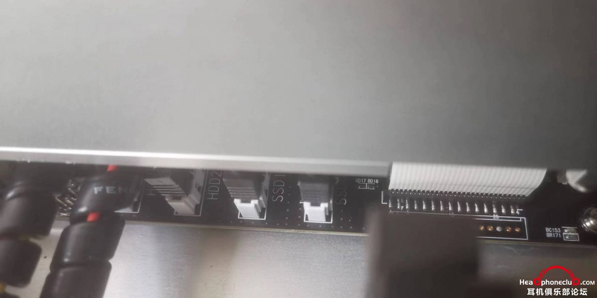

 楼主| 发表于 2023-6-8 16:08:42 | 显示全部楼层
因为无法看到主板   只能从硬盘盒的侧面勉强看到4个硬盘接口。 2个标HDD的  代表仓库盘  2个标SSD 代表系统盘。AURENDER毕竟是做IT硬件的公司, 有能力开发专用主板。一般主流电脑主板有6个HDD接口,而这款主板明显是特意设计的。 W20和S20共用的主板。 记得S20么有出现过, 估计厂家改N10了。
4个硬盘接口    左边2个是仓库盘  HDD2和HDD3   右边2个是系统盘 SSD1 SSD2。奇怪的是   明明没有第二块系统盘  居然还插了一根SATA线。这样所有4个硬盘SATA接口全部插满了。
厂家已把仓库盘接口已锁死   最多只能接2个仓库盘  也就是MUSIC 1 和 MUSIC 2。我试着用仓库盘接口接上已格式化为EXT4的小容量硬盘。 开机后  发现系统无法识别新加的硬盘。看来只能用硬盘复制的笨办法了: 把原来的6T硬盘复制到同等容量或更大容量的硬盘。论坛上之前有人分享说    只要是EXT4格式的硬盘都会被系统认出。看来是这个说法有出入。至少在W20上无法实现。
