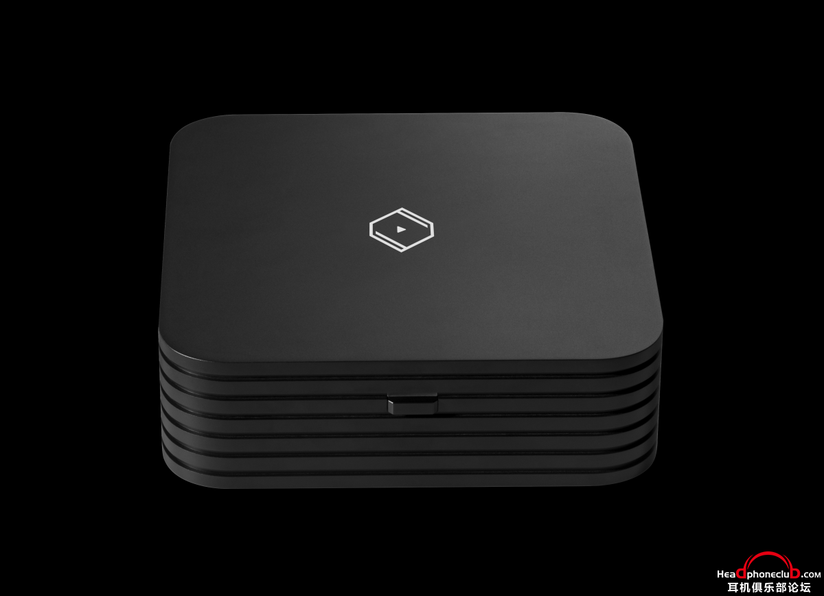

 楼主| 发表于 2023-6-5 09:35:25 | 显示全部楼层

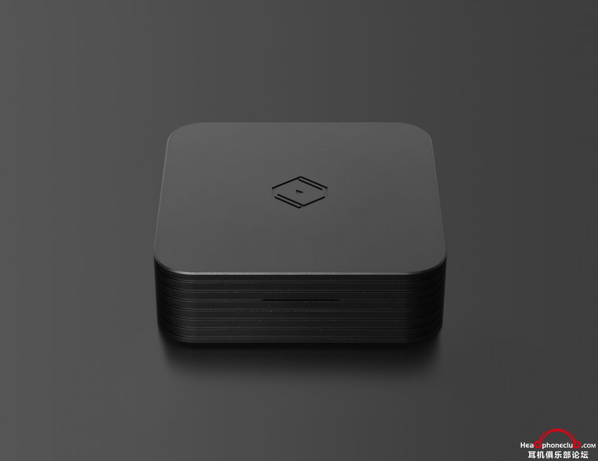

Z1plus的机箱是一个圆角六面体,其中有五面和Z-1几乎一模一样,只有后面板不一样,也就是这个不一样反映了这是两台很不同的机器。
看看对比图吧。
整体对比
Z1
Z1
Z1plus
Z1plus

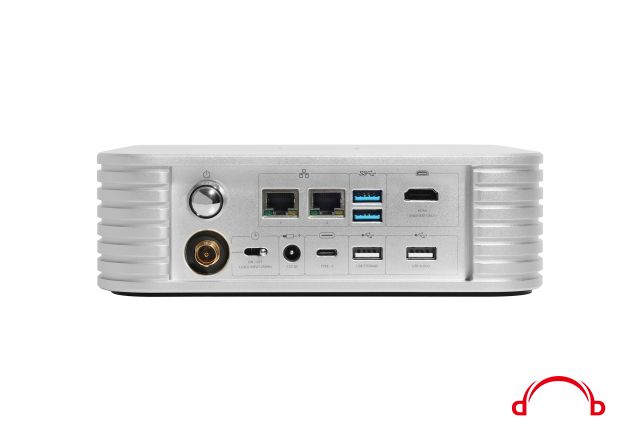

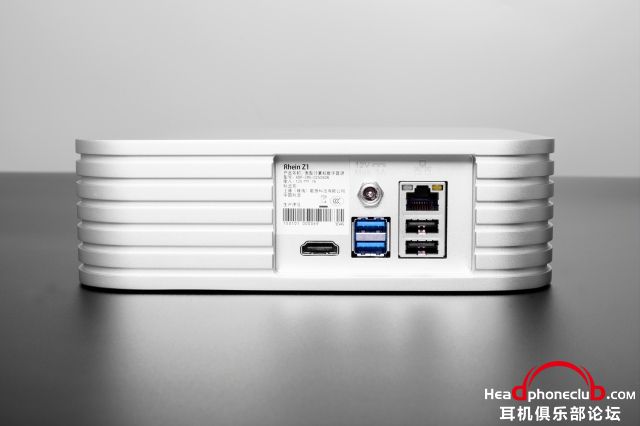

539
2021-1-1
 楼主| 发表于 2023-6-5 09:39:11 | 显示全部楼层
后面的样子
Z1plus背部图
Z1plus背部图
Z1背部图
Z1背部图

2021-1-1
 楼主| 发表于 2023-6-5 09:40:22 | 显示全部楼层
不过,本着“我们来找茬”的精神再仔细一点看的话,我发现Z1plus的电源指示灯比Z1要长很多,顶盖上的Logo,Z1plus是阴刻的,Z1是印上去的,Z1的指示灯那里就是电源开关,Z1plus的电源开关在后面。
嗯,好像就这么多了。

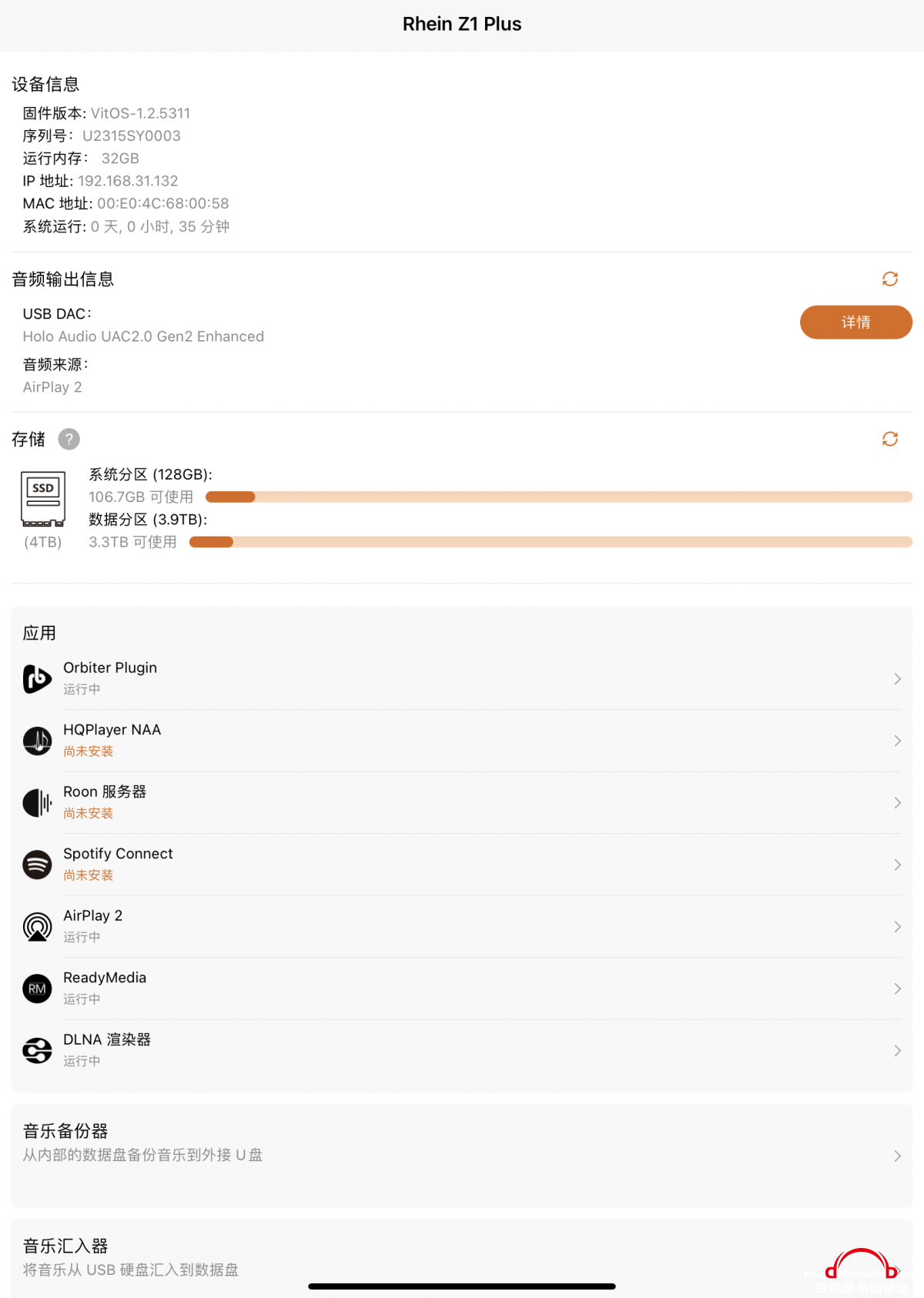

 楼主| 发表于 2023-6-8 08:39:51 | 显示全部楼层
iPad上扫码下载了操作控制程序VitOS Manager,再扫码安装仙籁自己的播放程序VitOS Orbiter,机器上连接了网线、USB线、移动硬盘、外置电源,准备工作就好了。开机,在iPad上打开VitOS Manager,发现解码器的信息已经显示在“音频输出信息”那一项了;128G的系统分区只用了不到10%,显得空荡荡的;数据分区3.9T,空空如也;“应用”一栏和Z1的新机器一样,所有程序都显示“尚未安装”。
“应用”这里东西不多,只有7项: Orbiter Plugin HQPlayer NAARoon服务器,Spotify ConnectAirPlay 2ReadyMediaDLNA渲染器。有些比较熟悉,有些挺陌生,好在,每一项点进去之后都有说明,还是比较贴心的。按照我自己的使用习惯安装了其中几项,把一些常用的唱片装进数据盘。
VitOS装好程序的样子
VitOS装好程序的样子

 楼主| 发表于 2023-6-8 08:52:12 | 显示全部楼层
这里要说一下,Roon现在是很多人管理音乐资源的软件,单机、双机、三机都有人玩,不过,Z1plus只能安装最新的Roon 2.0版本,前面的版本是没办法用的。这里配合Roon的还有播放器HQPlayer,同样是最新版本。通过ReadyMedia可以很简单地把Z1plus变成一个音乐服务器,这应该就是这台机器最初的定位吧。为了链接iPad上安装的DLNA播放器,DLNA渲染器也要装上。全部软件安装好以后,可以看到128G的系统分区依然显得空荡荡,毕竟,要装满这个空间得多少软件啊!其实,这个空间有32G都足够了,不知道仙籁是怎么考虑的,也许有特别的考虑?

 楼主| 发表于 2023-6-8 09:00:24 | 显示全部楼层
还有一点,系统的“音乐汇入器”可以一次性把硬盘里的东西都写入“数据分区”,前提是分区的容量大于硬盘的数据容量。不过,不到4T的空间对于发烧友来说就是一个不太大的硬盘的事,往往我们需要从众多的音乐收藏中选择部分放到机器里面以更方便欣赏。这时,问题来了,在Z1plus自己的系统和播放器都找不到这种选择性传输数据的方式,还要通过电脑才能完成操作。虽说不难,但不够直观,算是一个可以改进的地方吧。也许,这就是工程师和发烧友操作逻辑的区别?

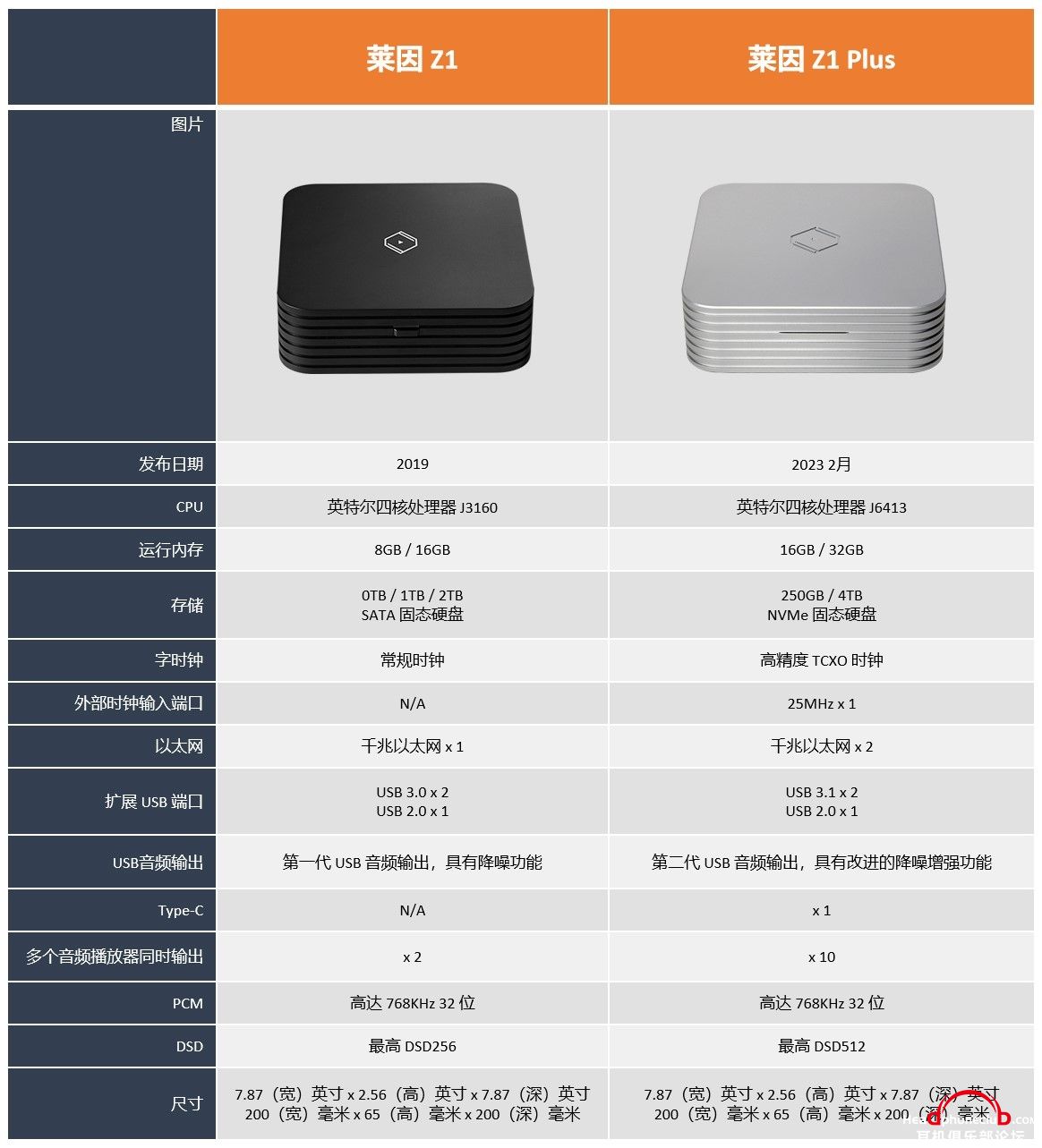

 楼主| 发表于 2023-6-9 08:34:24 | 显示全部楼层
说那么多,还不如来一张图对比一下更直观:

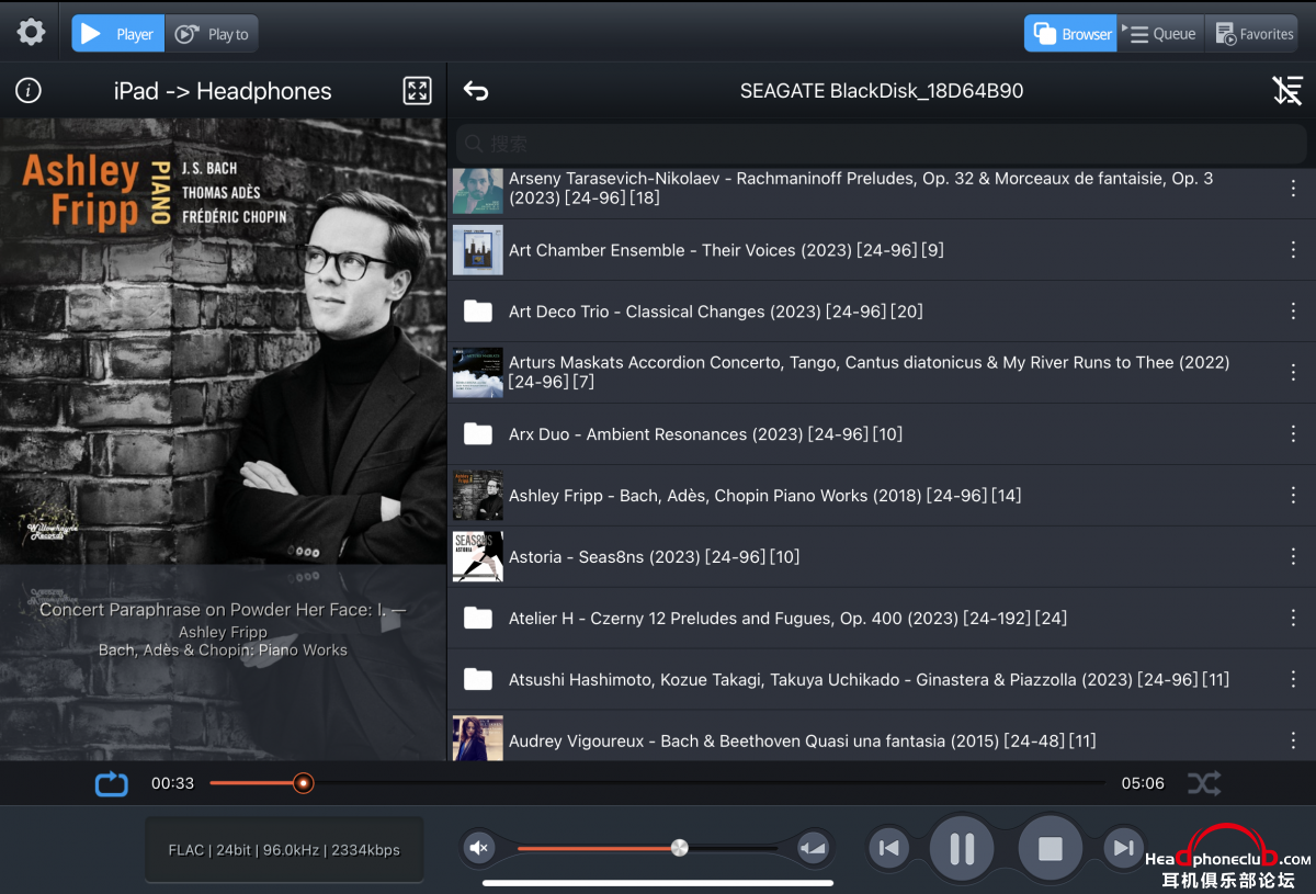

还有一个要特别提到的,仙籁自己出了一个播放APP,叫Orbiter,界面操作相当简单,对于数播操作心存疑虑的人都可以轻松上手。
相比于用过的其他软件,Orbiter还有一个明显的好处,就是文件夹里面的封面图片预览很出色,几乎每张专辑的封面都能看到。
不要认为这是理所当然的事情,因为封面图片的文件名、文件格式等都有很多不同,要准确识别并提取显示不算简单。
放两张图对比一下,竖版的是仙籁的Orbiter,横版的是数播常用的控制APP,mConnect,可以看到后者有不少文件夹无法提取封面:
Orbiter
Orbiter
mConnect
mConnect
