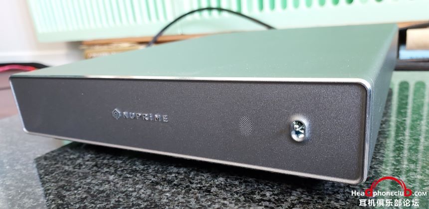

我们聆听的这两款放大器尺寸基本上相同,机箱比公认的420mm标准要小。它们在视觉上有相当大的差异,但都呈现出一种简约主义设计。STA-9X我们可以选择的银色或黑色, AMG STA只有水泥灰色一种。
机箱相对较小,宽度大约是常见420mm的一半(照片:wstereo.pl)
NuPrime AMG STA的机箱与我们习惯的那些略有不同。首先是颜色,其次是前面板的形状。在AMG这个系列中,它的前面板是平坦的,以特殊的方式加工,我们得到的观感是它有一个闪亮的边界;品牌LOGO悬浮于中心位置;在右侧,有一个待机拨杆开关和蓝色指示灯穿孔窗口。
顶部和侧板是一个整体,由铝板钣金制成。在后面,它们在后面板上形成了一种天幕(与Lumin的解决方案类似)。这使得线材被掩盖,但人机工程在一定程度上受到限制。

NuPrime AMG STA的机箱略有不同,前面有一个待机开关(照片:wstereo.pl)
