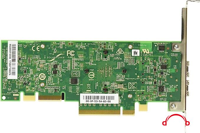

前段时间看到坛里的兄弟提及solarflare 8522网卡非常牛,没顶住诱惑,100刀收了一张二手卡打算试试。下面简单说说三个连接方案的效果对比。
方案1:JCAT NET CARD FEMTO(外部线电供电)直连HAPI
方案2:solarflare 8522通过Cisco 30-1410-04电模块直连HAPI(无光隔离)
方案3:solarflare 8522通过finisar 1475光模块连接至Cisco SG300-10交换机,HAPI通过网线连接至同一交换机(交换机不连接internet,也就是说,这个交换机只连接有上述两个设备)
下面说结论:
方案1略好于方案2(比较微妙,感觉素质没有太大差异,但方案1略比方案2耐听,也可能是心理作用)。
方案3显著好于方案1,具体表现是声场大出一圈,透明度和流畅性更好。
这个结果相当出乎我的意料,本以为soflare再牛,也只是专业产品,并未针对HIFI进行优化,原来以为它最多只能跟独立线电供电的JCAT打平手,结果却是远超。而且这个提升是跨级的提升,提升之大堪比之前换Tiglon旗舰电源线和CMS老二垫板所带来的提升,甚至更大。
因此,强烈建议PC连HAPI的用家采用方案3。
此时,还有一个想法,就是如果用高端光电转换器(例如,MOXA的光电转换器)取代交换机,会不会取得更好的效果呢?接下来准备购入MOXA IMC-101G光电转换器进行尝试,敬请期待后续更新。
最后,附上solarflare的两张照片供大家参考。
