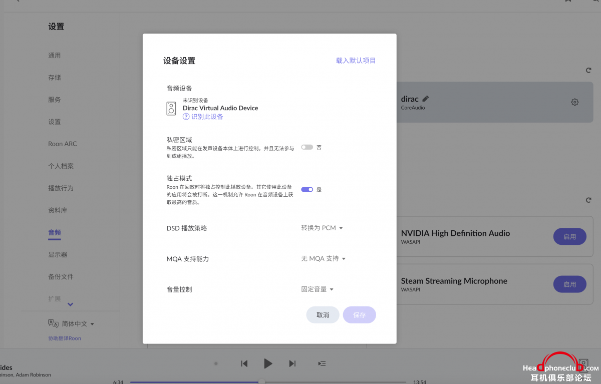

所需软硬件和使用流程:
一.前期准备
1.硬件设备
- 测量麦——miniDSP UMIK-1——通过Type-C连接到笔记本(我用的MacBook)
-声卡/DAC——Apogee Symphony Desktop——通过Type-C连接到笔记本(我用的MacBook)
-麦克风支架——Amazon随便买的,能把麦克风夹起来的就可以
-其他设备
--前级/监听控制器Grace Design M905(声卡到前级线材使用的オヤイデ電気-欧亚德TRS转XLR)
--音箱 Me Geithain ML811K1
2.软件下载
-Dirac Live(测量校正主程序)
-Dirac Live Processor(虚拟声卡软件,用于装载校正好的滤波器)

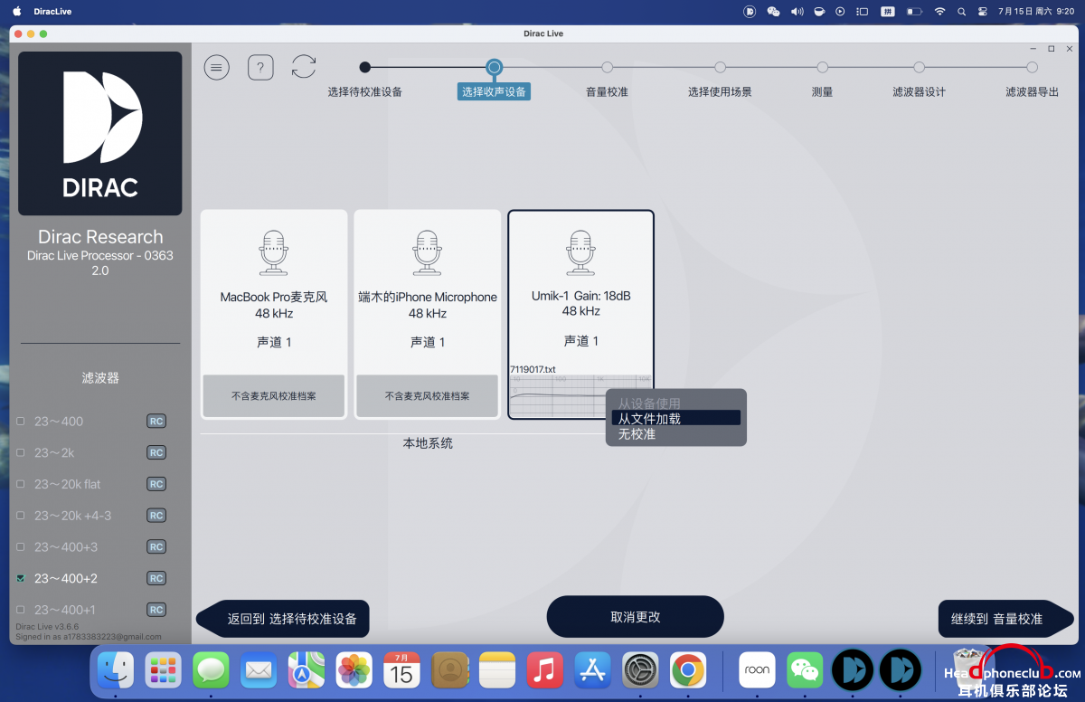

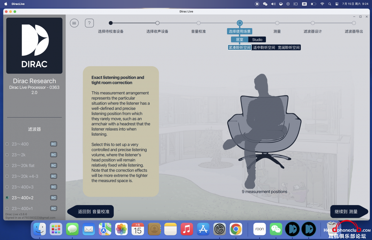

使用过程
-测量
1.运行DiracLive和DiracLiveProcessor,等待DiracLive读取到正在运行的DiracLiveProcessor,点击加载该设备。
2.选择自己要使用的测量麦,点击选中并且加载麦克风的校正档案(我们听的是2.0立体声,麦克风是向前指向,校正文件也要选择向前的校正文件)
3.点击下一步,调整输出增益与麦克风增益,可以点击播放按钮播放白噪声,调整音量到自己听音习惯的大小。我大概调到73db左右
4.之后,根据软件提示,选择自己的听音习惯与听音空间,来确定测量方式。有紧凑/适中/宽敞+桌面等几种模式可以选择。
5.根据软件提示,将麦克风摆放到合理的位置进行测量,听音位的麦克风收音头和鼻尖位置一致。

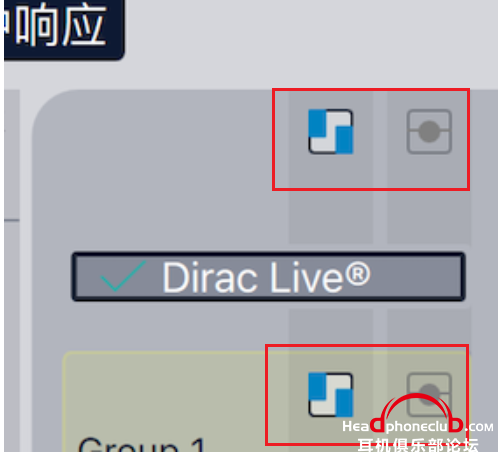

-滤波器调整
我们可以对滤波器测量出来的曲线进行自定义。通过拖动左右的竖线,可以将想要调整的频响范围设置在自己想要的区间,而不是默认的20~20khz。
dirac提供了推荐曲线调节模式和传统模式,点击这个按钮可以在两种模式之间切换。(两排的那个)
这个界面也显示了测量出来的曲线和目标曲线,可以看出我的20hz~300多hz问题比较大。
尝试了很久,最终把范围限定在23hz~400hz,低频+2db,效果还算可以。之前也有试过调节全频,但是这样听下来,高频会有一点雾蒙蒙的感觉,听感不是很舒服。

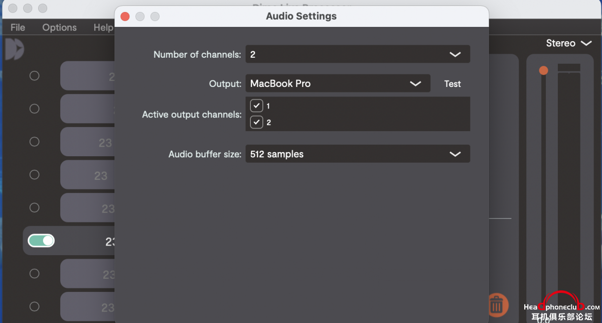

 楼主| 发表于 2023-7-15 10:01:22 | 显示全部楼层
还有几个要注意的是
1.在测量扬声器的时候,先要在DiracLiveProcessor里面选择正确的声卡输出,否则扬声器并不是走声卡,而是笔记本自带喇叭发声
2.在播放音乐的时候,要选择这块虚拟声卡,才可以用dirac的eq来调节,不选就不会走
3.这样的玩法只能适用于我这种笔记本pchifi,如果需要玩数播/cd之类的,看起来是需要购买minidsp家的支持dirac的数字信号处理设备,数字进数字出再到解码,才能用上
4.dirac是付费软件,立体声终身版人民币大约2500元,淘宝就可以购买到正版cdkey
5.软件目前还是有一些体验上的问题,包括码率切换的时候不顺畅,有延迟/在DiracLiveProcessor运行时,如果直接走usb声卡绕过Processor播放音频,则该软件会直接崩溃
6.调完曲线后的声音,就不要再用REW去测频响了,可以测RT60瀑布图之类的,REW的算法和Dirac是不一致的,频响测试出来不会很准确。如果要使用Dirac的话,只用Dirac软件加自己的听感调节就可以。
