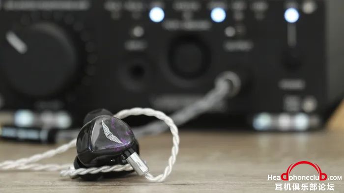

这一次,我需要一个特定的工具,它提出了一个特别矛盾的挑战。我的计划是恢复我的“古典音乐大师”系列(一个关于寻找听古典音乐的最佳设备的系列),我真的希望前面提到的Wraith成为下一部。这里的挑战是,Wraith既需要大量的功率来完全与老一代的esta驱动器接触,也需要一个非常干净的声底,因为它们的阻抗只有4欧姆,灵敏度为117 dB/mW(141 dB/V)。通常情况下,这不是世界末日,如果Wraith没有足够的动力驱动,你只会失去一点的延伸,但它们仍然非常令人愉快。然而,在古典音乐大师系列中,这种高音扩展对于将Wraith从“好”推向“惊人”至关重要。在这种背景下,Wraith实际上是任何来源的一种压力测试。我试了很多,即使是那些具有特殊“降噪”功能的,也没有一个能让Wraith像我所知道的那样闪闪发光。最接近的是Shanling M8 DAP,它在使用“turbo gain”功能时的清洁程度仍然让我感到惊讶。V380当然做得更好,但我已经没有了。那它的弟弟呢?V226的性能如何?让我们测试一下…

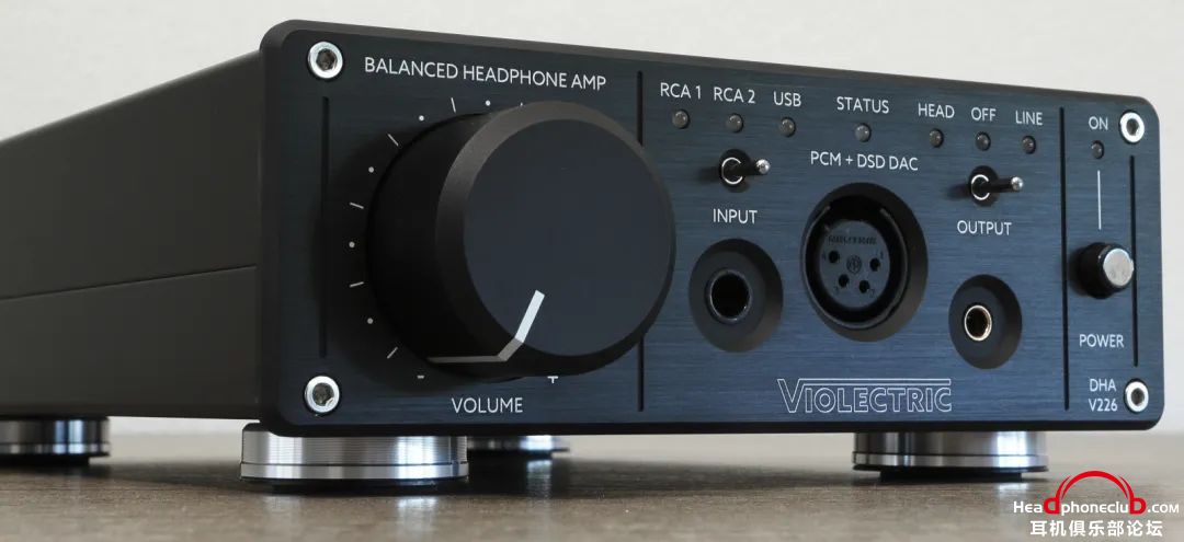

正面和背面的布局都是合乎逻辑的。在前部(从左到右),有一个黄油般光滑的音量刻度盘,感觉坚固,易于使用。最上面的一行是输入(RCA 1、RCA 2、USB)和输出(耳机、关闭、线路输出)开关,位于开关下方的是6.3mm单端、4针XLR和4.4mm平衡耳机输出。在最右侧,它以“开/关”按钮结束。在这个问题上,当打开V226(即延迟耦合)时,耳机输出被暂时切断,以保护任何连接的耳机免受干扰。这需要大约五秒钟的时间,根据经验,我可以说,我非常欣赏这种额外的安全功能,这证明了Violelectric在日常使用放大器时对细节的关注。

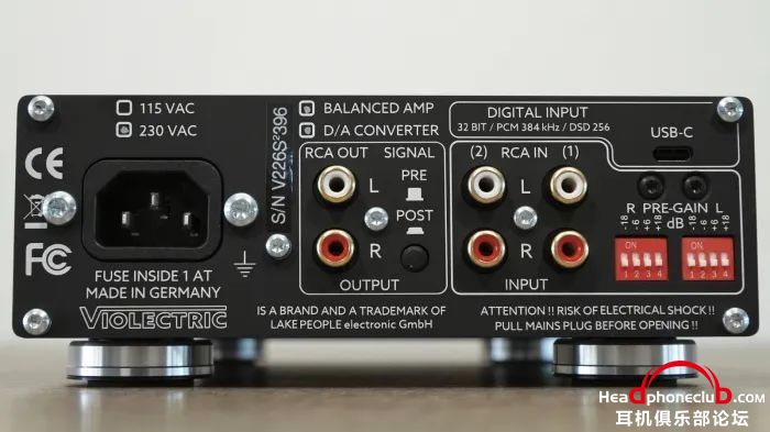

在背面,我们发现最左边的电源插座显示了该装置的电压设置,230V或115V。然而,这可以在V226内部手动切换。电源插座后面是RCA输出和前置/后置按钮。右侧是可以在前面选择的输入,因此,RCA 1、RCA 2和用于数字USB输入的USB-C插座。在USB插座下面是预增益开关,我很喜欢这些。这些DIP开关允许用户为每个通道设置耳机放大器预增益,并提供七种设置;0dB、-18dB、-12dB、-6dB、+6dB、+12dB和+18dB。注意:要实现-12dB,需要打开(向上)-18dB和+6dB开关,而对于+12dB,则需要打开(向上)+18dB和-6dB开关。
特别是对于高度敏感的IEM,我发现我可以将-18dB的设置与我的传输音量(通常是在我的MacBook Pro上播放Tidal)相结合,使我可以将音量拨盘设置为12点钟的“正常”收听位置。这提供了足够的空间来播放音量,并应将放大器产生的自噪声降至绝对最低。

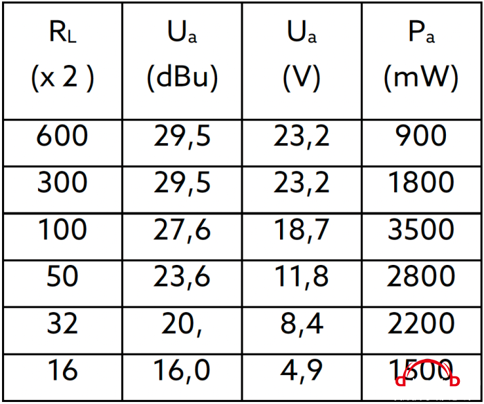

V226的核心是放大器,它是Violectric之前提供的V200、V280和V281放大器的继任者。它是一个强大的放大器,包括:
“4个强大的放大模块,将100欧姆下3500mW的输出,600欧姆下23V的电压”。
在这里,我们再次看到Violectric是多么明智,因为即使是他们的营销也是透明的。最大功率为100欧姆时,最大电压为600欧姆时。事实上,该手册有一个整洁的表格,准确地显示了什么功率和电压对应什么电阻。
因为Wraith,我实际上开始对这些功率曲线感兴趣,并发现很多便携播放器几乎从未提供过有关这方面的信息。便携播放器制造商喜欢给出尽可能高的数字,并就此打住。确切地知道你要买什么很重要,所以我非常感谢Violectric提供的信息。对于台式设备来说,这可能比便携设备更常见,但这将突显出便携行业仍有一些发展要做。

放大器的自行产生的噪音被声称是听不见的,当然我通过使用Wraith对其进行了终极压力测试。当我这样做的时候,我非常惊讶,噪音水平确实非常低。背景中有一些底噪声,但它保持在如此低的水平,以至于一旦音乐开始播放,就几乎看不到了。只有在古典音乐中,它才会在非常安静的部分或室内乐(如维瓦尔第的《四季》)中被发现。尽管我对底噪声非常敏感,但我并不觉得这很分散注意力。总的来说,当你考虑到V226在16欧姆时已经发出1500毫瓦的功率时,我发现这里的性能非常令人印象深刻。所以我可以说V226已经通过了我相当严苛的测试。也就是说,这确实让我非常好奇,像V590-2 Pro或Niimbus US 5 Pro这样的高端机型是否会让幽灵安静下来。

鄙人发现写推广文的好多都不解释清楚功能,都是AI写的吧??
比如,RCA输出的那个按钮写着  POST、PRE,这是什么意思?

您好,文章转载国外网站并翻译的。post和pre分别指代直通和前级的功能。
