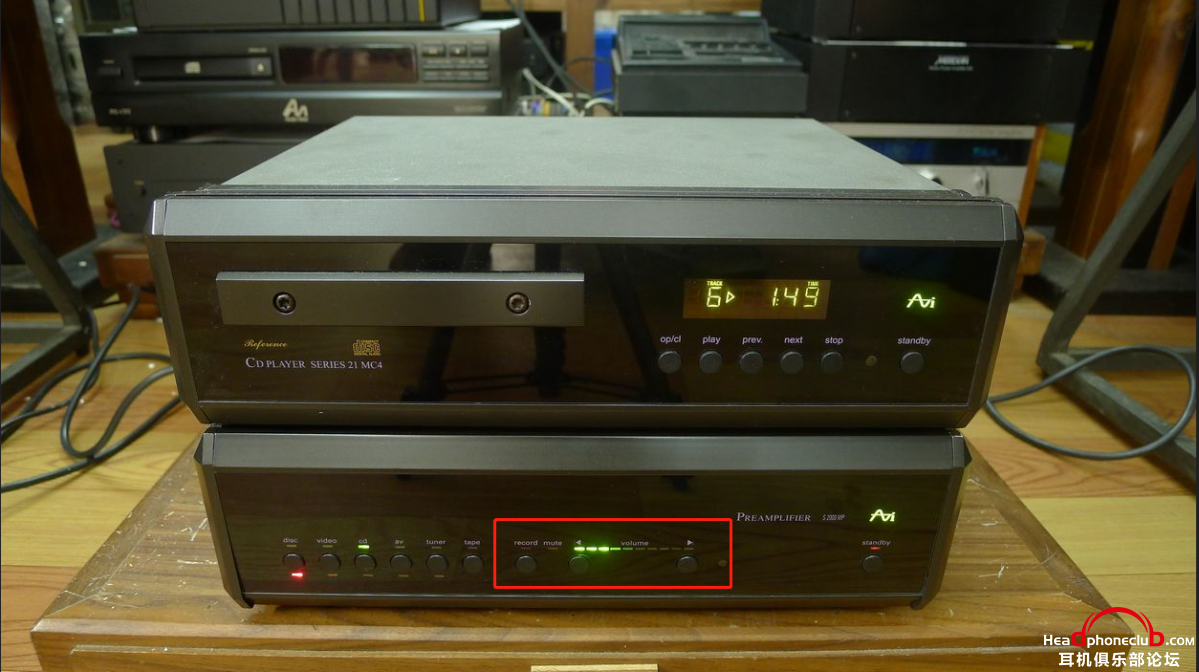

家里系统是一个CD+解码器+前级+有源音箱,用的是前记得音量调整功能,没用解码器的音调整功能,声音在1格的时候就很大声了,然而不用CD机做音源用蓝牙界面的话,就算手机连接蓝牙的声音开到最大声,前级的音量也得调到4-4.5格这样子
CD连接解码器是同轴线,蓝牙连接解码器是光纤线,解码器后剩下的其他连接完全一样
注:有源音箱是调不了音量的
现在问题是
1、音源连接方式的差异跟音量的大小是否有关?
2、前级音量目前只有1格喇叭就很大声,按一下+音量音量就提升很明显是否正常?(看网上说前级音量都调到9-10点这样子)
CD机:NAD C538
蓝牙接收器:麦景图MB 10HD
解码器:马兰士HD-DAC1
前级:AVI S2000MP古董机
音箱:AVI DM5
请大神解惑,附一张前级照片(网上找的)
AVI 前级
AVI 前级

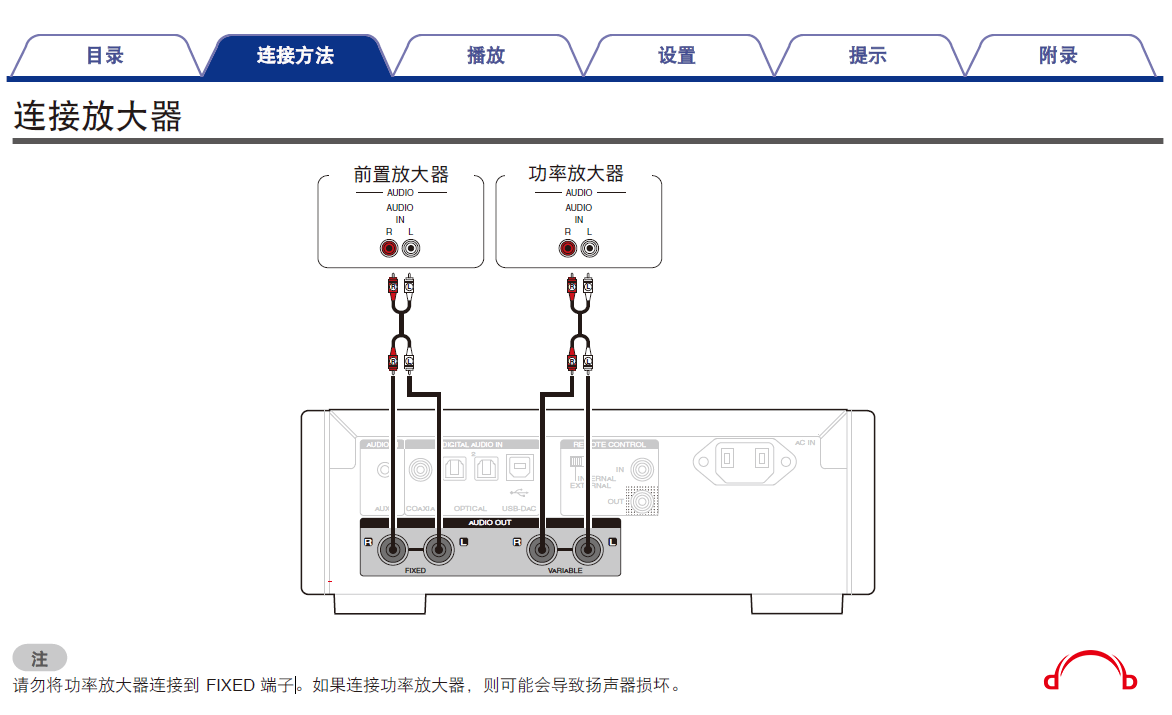

感谢解答,目前前级接的是解码器后面的 “AUDIO OUT” 输出口中的 FIXED 端子,是不是就可以理解成已经跳过解码器的前级放大器功能了?目前前级接了这个口之后解码器是不能调整音量的。  详情 回复 发表于 2023-7-28 16:06

 楼主| 发表于 2023-7-28 16:06:21 | 显示全部楼层
江河行 发表于 2023-7-28 15:52
音源连接方式的差异跟音量的大小肯定有关,连接方式和不同音源不同,源头的电平又高有低,比如说,用CD机和 ...
解码器接口
