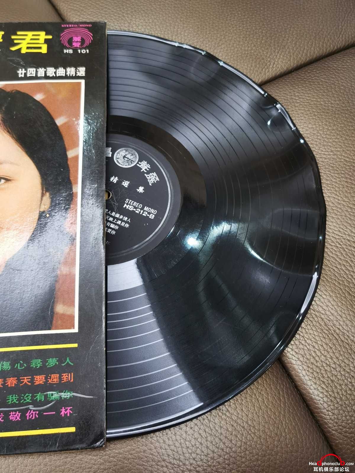

最近发唱片来给我压平处理的很多。天天有黑胶唱片处理。因此见多了各种遗憾的唱片——如图,好好的黑胶唱片搞成这样卷,真是可惜啊。虽然我有日本ORB的专业压平机,但面对这样卷曲严重的唱片也是无能为力的,只能稍加改善罢了。(ORB的黑胶压平机不是万能的,过分卷曲的唱片它无法弄平。)
这种唱片状况多数是暴晒、受热造成的。黑胶唱片切忌受热和日晒啊。

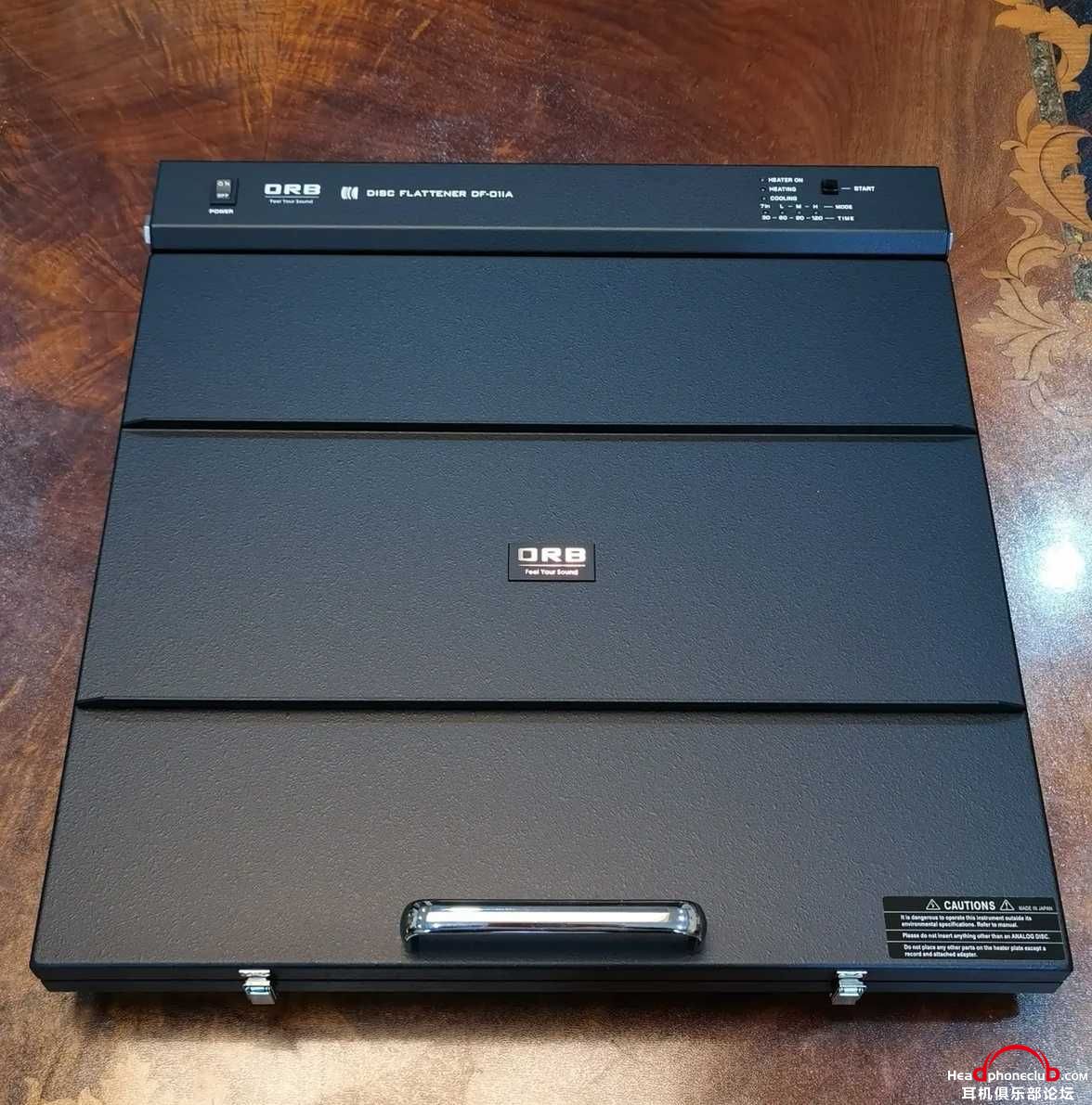

说开去,其实黑胶唱片这种模拟媒介最大的问题就是物理状态的不完美会影响播放的声音。大家如果仔细观察的话,很多黑胶唱片不是纯平的,特别是唱片的外沿,多少会有一点点的起伏不平。理论上这种不平会影响唱针的读取,造成针压的变化和左右声道平衡的问题。所以有些挑剔的烧友会把有一点不平的LP都去压一下,尽量弄平。
如果唱片表面的不平达到了一定幅度,唱针就会开始“跳针”了。针如果跳得太高,落下时砸到唱片上,是有可能损坏的。所以跳针严重的唱片就不建议播放了。可以尝试用专业压平机处理一下(下图),有些能压平或改善,但如果压不平,就只能放着看了。从我自己的实际经验来看,很多小的不平(一块小范围内的翘曲)经常是没法彻底压平的,也更容易跳针。反而是大片的翘曲能压平的机会多一些,也不易跳针(循迹容易一些)。

下图为ORB压平机处理四个小时后的结果。经过处理后,卷曲的黑胶果然是平整了很多,但是,仔细看,小的区域还是存在不平的。这就无法进一步整平了。压平机的处理能力仅止于此。所以我说它不是万能的。

看照片平整后已经不是正圆形了,读取还是有问题的。。。
4242
 楼主| 发表于 2023-8-10 23:49:58 来自手机 | 显示全部楼层
没错,音轨都会弯弯绕了。读取看人品。有些勉强跳法跳法能读。
