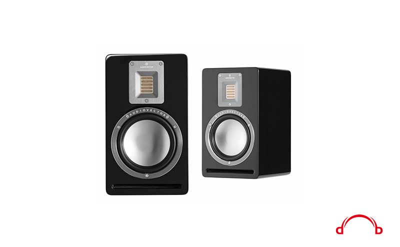

Audiovector QR 1 书架箱测评
作者:Daniel Březina,本文转载自捷克hifi-voice网媒,为方便阅读采用软件翻译并有增删。原文链接:www.hifi-voice.com/testy-a-recenze/reprosoustavy-regalove/1199-audiovector-qr-1
丹麦 Audiovector 公司推出的 QR 系列比该公司的高端产品更容易接受,而且坚持采用AMT气动高音。制造商夸口说,QR 1能提供发烧级的纯净音质和丰满的低音。
QR 1 体积并不大(高32.5 x宽19 x深23.2 厘米),带内部支撑肋的高密度板箱体重 6.2 千克,设计相当传统,并不出人意料。但不得不说,它的外观还是不错的---表面的观感和触感都令人愉悦,圆弧边为简单的箱体增添了一丝优雅,而且带来一些个性化特征。

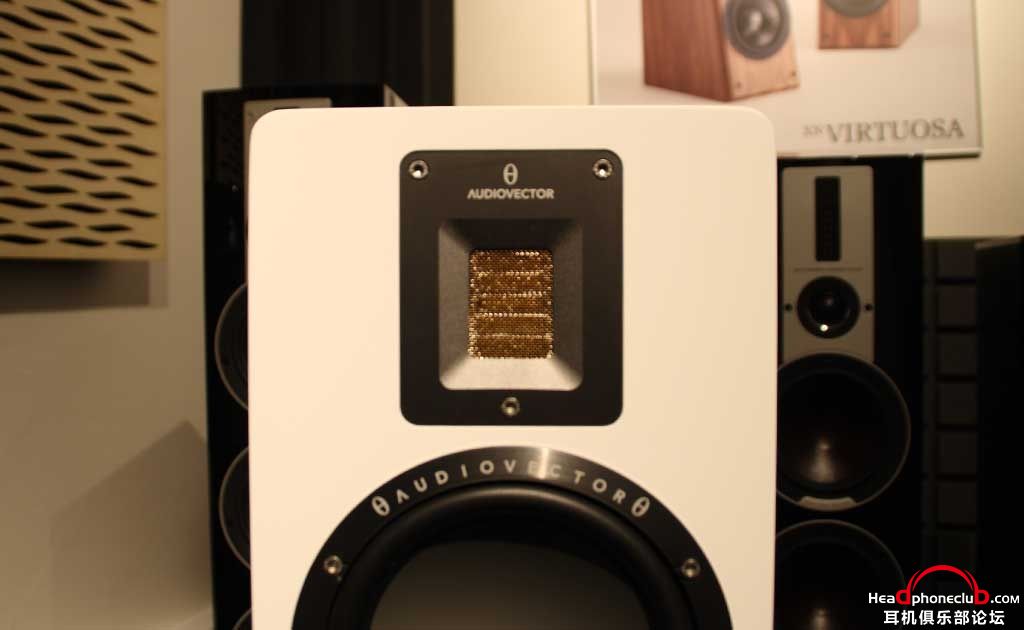

前面板安装有一个特色的带状AMT高音单元。底部边缘是一条细长的槽式低音反射器。换能器的技术细节就像藏红花一样---高音扬声器被称为“金叶空气移动换能器”,采用 S-stop 技术(这其实只是一个格栅过滤器,可以平缓气流)。AMT实际上是 ELAC 的 JET高音的变体,由Audiovector工厂自己生产。大型障板由航空铝材制成。理论上,该高音单元的频率可达令人难以置信的105,000Hz。
中低音单元专为 QR 系列设计,振膜为铝制三明治结构,中间一层为阻尼层;由双磁铁系统驱动。由于采用了上述换能器,QR 1厂家宣称的频响范围为 45 - 45,000 Hz(未给出容差),分频点设定为 3,000 Hz,灵敏度高于平均水平 87 dB/2.83 V/m,阻抗应在 4 - 8 欧姆范围内。
