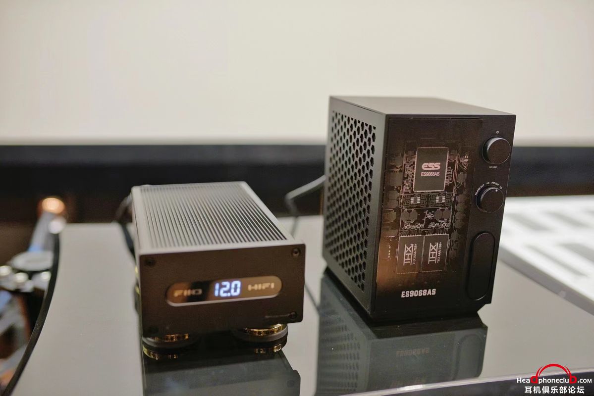

虽然R7有两种颜色可选,但我还是强烈建议大家选择黑色版本,和想象中不同,其具有光滑质感的表面电镀工艺并不容易沾灰和指印,且质感非常棒。
正面配备一块5.0英寸竖屏形态的流媒体数播,内搭载骁龙660芯片
不仅是配件,可以说R7浑身上下全是细节,确实值得大部分厂商跟进学习!
比如,旋钮多彩氛围灯会随着功能的不同而转变颜色,当然不需要时也可以关闭;这两枚多彩旋钮,上面是开机和音量调节,下面一颗则是前级或直通模式选择。
比如,其六边形的侧网内还有一层金属丝网,隐隐看去,内置两只巨大的金属色芯片,上面铭刻着“ES9068AS”和“THX”大logo,低调而内敛。
照片可能不容易体会,真拿到手边把玩,这种设计给人一种就算不开机都感觉其价值不菲的既视感,可以大大方便摆在办公桌面上而毫不违和。

1. 长六边形的蓝牙天线逼格直接拉满,比丑陋的外接天线高明不知道哪里去了。
2. 线电/市电切换拨杆+双接口!这才是玩家需要的设计!!!(就不点那谁跟谁了。。
3. 支持SD卡就算了,连microSD卡套都给你配齐了,泪目。
而线电则相对中规中矩,估计也是代工产品,正面的显示屏为实时电压数显,背部则为12/15V切换拨杆,而脚钉材质非常一般,与本体做工有所差距。
