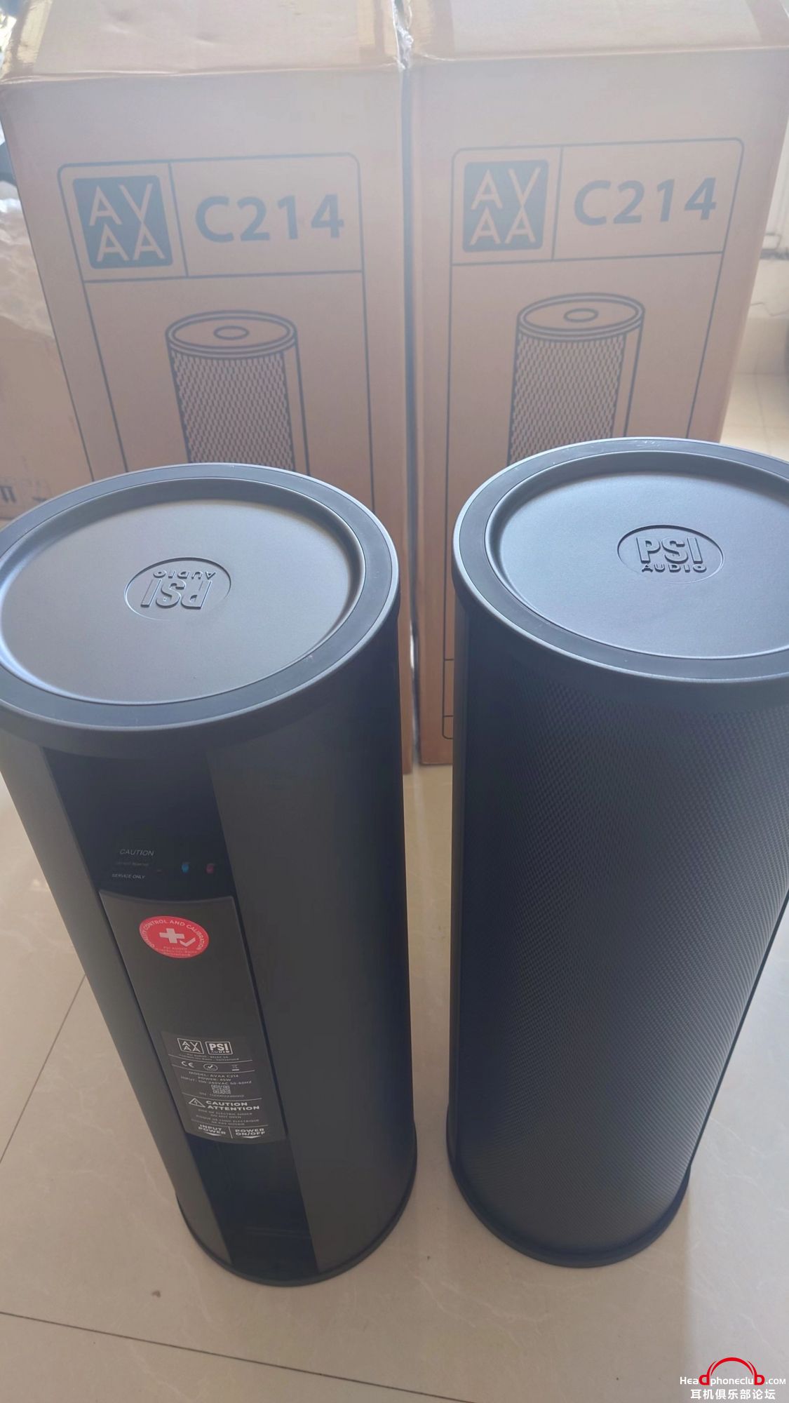

一大早收到二个大件,原来是 6 月初订的 c214到了,时间有点久自己都快忘了。
放在主音箱后面的角落,一边一个,设置好就开始正常听音乐了。
流水账谈谈初步感受:
1、小弟阁楼独立影音室,面积不大,大概 3.8m*6.5m,hifi 兼顾多声道蓝光视频 。
2、当初装修时自己的理念是好的低频是吸出来的,做了尽可能多的低频陷阱,由于被动的低频陷阱效率一般都很低,小空间的低频吸收不嫌多,能做的地方都安排。最终声装的效果自己也是挺满意的,看蓝光多声道和 hifi 都算满意。
3、这次加上二台主动的 c214 后,提升还是非常明显的,低频段更加清晰,低频细节和层次也有增加,低频的量不减少的前提下质有明显提高,有点奇怪的是,中高频的透明度也有改善,乐器泛音更加丰富。
4、本来也是试一下吃个螃蟹的心态,没想到惊喜挺大,尽管价格不算便宜,基础设施如果好用的话,收益其实很大的,后续可能三大件换了,基础类器材还会留用,哪怕换空间了也可以继续使用。
5、今天听一些熟悉的音乐有点停不下来,还没测试视频多声道的效果,基本可以判定买到神器了,推荐给硬声装已经不能改动,低频有点不满意的玩家尝试。

顺着您的回复,说一下几个c214的体会。
1、根据说明书,原空间声装处理越好,c214的增益设置(-12到6db)可以越大,我的试听空间设置到最大6db,没有亮不稳定灯,间接说明以前的声装没有白费功夫。
2、看了几部蓝光影片,低频的速度更快了,收得很干净。大声压桥段时c214状态灯会高光(就是更亮了),看了一下说明书,是吸收达到最大值,表明c214不能进一步吸收的意思,一般在声压高于115db时发生,说这不是问题,可以通过降低音量避免。我看影片前级音量习惯设置成0db状态,不想降低音量,所以不用管它就好。
3、c214可以通过手机app设置,这点比上代产品显得更现代了。
使用时间还不多,后续有啥发现再聊。
