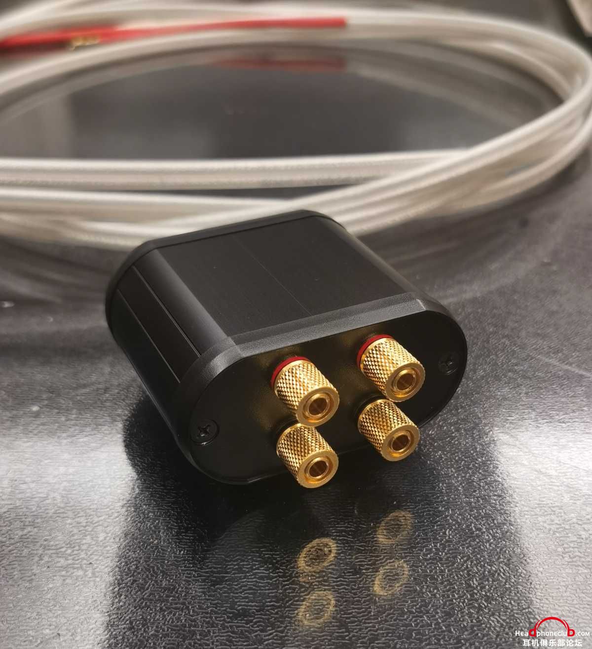

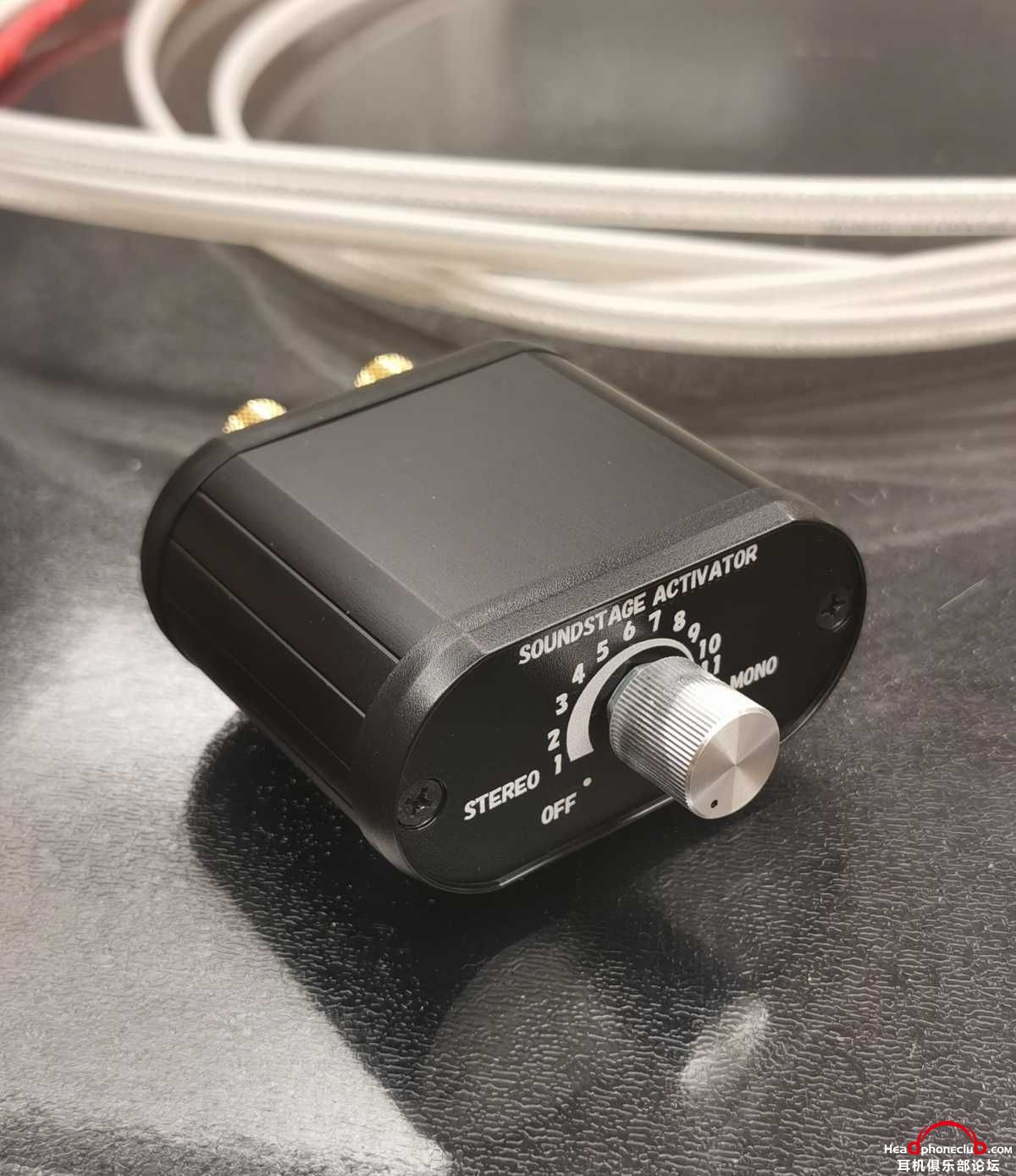

如图,是日本人设计制造出来的一个发烧小玩具。它果真能“激活声场”吗?
东西不大的,看它背后喇叭接线柱的尺寸比例大致就知道了。用法是用一对喇叭线将他接到功放的输出端子,即和音箱并联。它前面有一个旋钮,在最小位置是OFF,顺时针调大,就开始起作用。一般调到3-5刻度即可。
它的原理厂家也说得很清楚,就是人为增加Crossfeed,将左声道信号加一点点到右边,把右声道信号加一点点到左边。这样会使得立体声结像得到增强,对声舞台也有调整作用。实际聆听,效果是蛮明显的。反正它是可以关闭和开启的,对比效果很方便。对有些录音,它的效果相当正面。

您可以根据扬声器阻抗选择位置。
OFF(无连接和旧音频级)-> STEREO(用于阻抗超过 8 欧姆的扬声器)
-> Linear coN T Rol(线性控制)-> MONO(用于阻抗低于 1 欧姆的扬声器)
注 1;MONO 不是单声道设置。请考虑在低阻抗扬声器上调整该位置
注 2;对于非平衡型放大器,也可以使用 SA(b)。

调节按钮那里, 按机器说明主要是针对喇叭阻抗来选择的, 对于8欧阻抗喇叭 , 厂家建议是 1~3 的位置 ,
自己系统在用 ,  的确厂家建议比较靠谱的 , 大概2.5位置,  效果的确比较微妙 ,成像更容易 ,  侧耳听也是 .  比较喜欢是容易出景深.

我喜欢调得略大一些,3-5吧。对声音的结像,影响明显。
