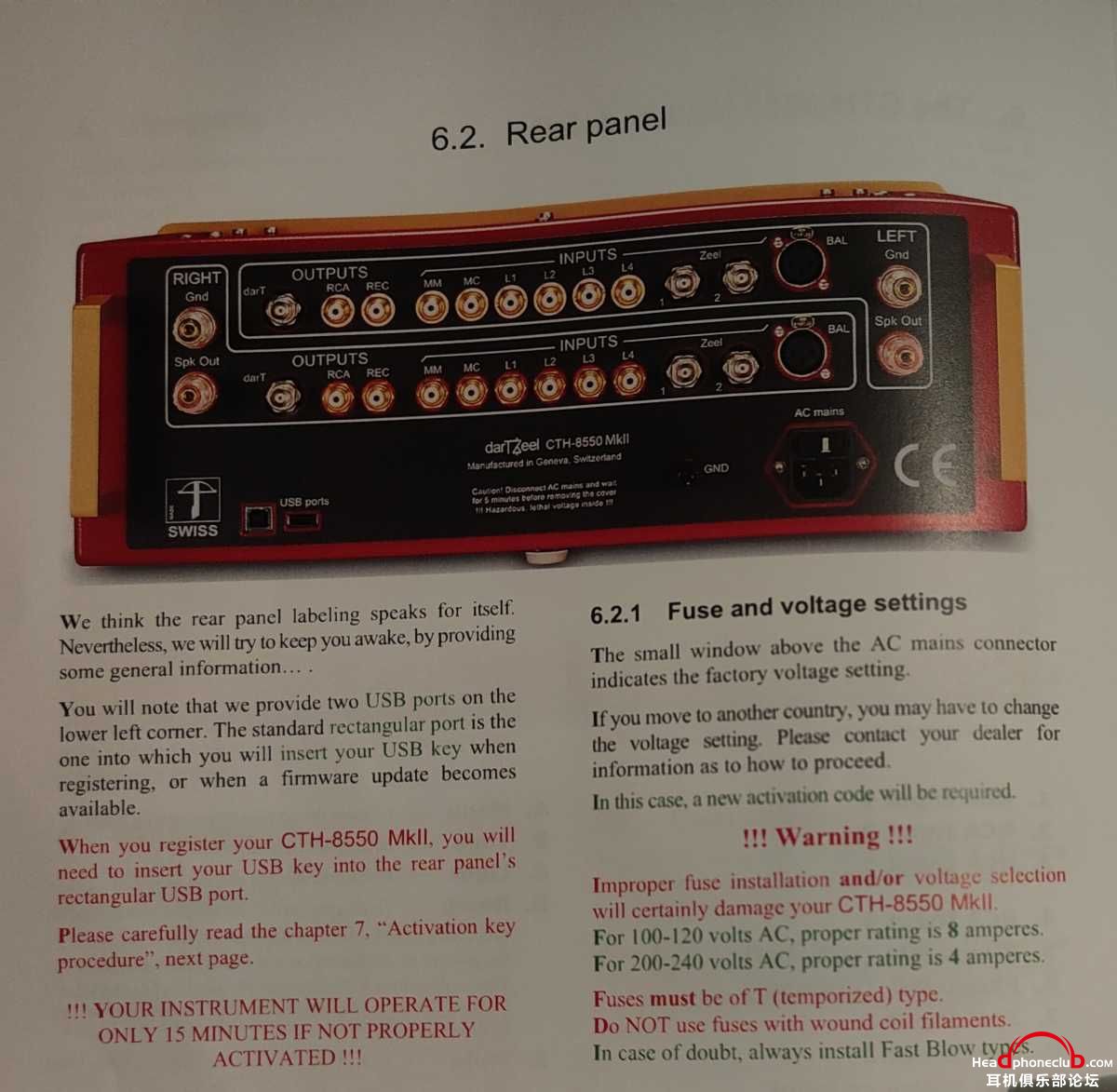

发表于 2023-11-10 20:04:06 | 显示全部楼层
bcc2222 发表于 2023-11-10 11:00
感谢朋友建议,请教有源低音炮怎么连到这台功放上?
一般的功放从专门的低音炮输出,也就是SUBOUT口用莲花线或者同轴线接低音炮的输入,这个属于低电平输出,如果没有SUBOUT,那就用前级输出口,也就是PUROUT口连接低音炮(低音炮一般有两个输入口,比如R和L,基本上效果一样,可能一个是可由低音炮控制频率高切,一个不受低音炮控制频率高切)。还有一种高电平输出方法就是并联在功放的音箱端子用音箱线接功放的高电平输入口,但这个用法比较少。
因为对这个功放不熟悉,所以如果还有疑问,看说明书或者把功放后面端口图发上来,大家看看。
请帮忙看看能不能接有源低音炮,谢谢。 有输入电平调节功能,试过好像只是声音变大变小  详情 回复 发表于 2023-11-10 22:30

 楼主| 发表于 2023-11-10 22:28:15 来自手机 | 显示全部楼层
519
2018-5-13
 楼主| 发表于 2023-11-10 22:30:44 来自手机 | 显示全部楼层
yxkw 发表于 2023-11-10 20:04
一般的功放从专门的低音炮输出,也就是SUBOUT口用莲花线或者同轴线接低音炮的输入,这个属于低电平输出, ...
请帮忙看看能不能接有源低音炮,谢谢。
8550 设置成前级输出的时候 后级是不工作的。 你可以看看REC有没有信号输出。 或者所有音源进DAC,然后输出接炮,然后炮的输出接8550  详情 回复 发表于 2023-11-14 22:22
