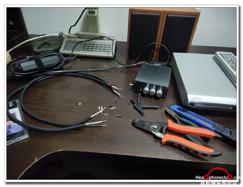

说起桌面小系统,还有杂物房兼装修库房里的这套。
音箱下也垫了阻尼垫子。系统及音箱不同,垫子规格也有区别。
有改善。只是桌面系统,也没打算太正儿八经的用来听音效。背景音乐、休闲用途。

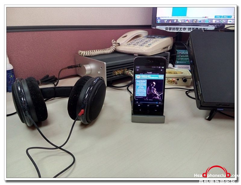

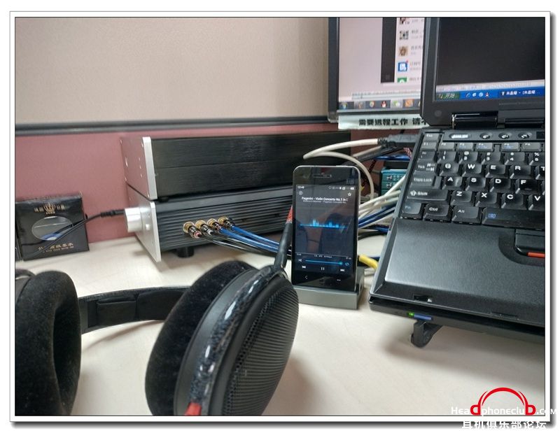

补两张甩1-se图片:
这台甩1放回搬砖处作桌面耳机系统了。
开始使用魅族MX手机+扩展坞LINE-OUT到耳放;之后搬多台闲置的解码器回去,同轴输出到解码再到耳放。
说到魅族这台手机比较牛X,在常规USB5针接口后,隐藏了12针接口,通过扩展坞能实现同轴、HDMI、LINE-OUT、USB-HOST等功能。
魅族历史上(严格来说是截止到目前的手机历史上)有两代手机做了这个设计,分别是MX、MX2.
说到这个底座(扩展坞),魅族本身并没有正式生产,只是生产了工程板出来。当时我也用过一下子这块工程块,大概两只手指长宽。 后来是深圳一帮发烧友获得了魅族的授权,反复研究、试验做出来的。当年魅族论坛有他们  详情 回复 发表于 2023-11-19 10:18

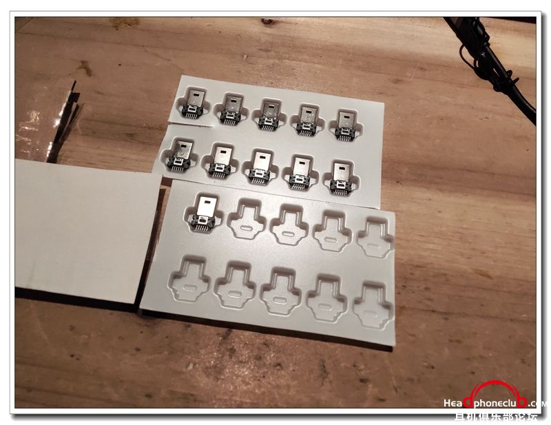

后来是深圳一帮发烧友获得了魅族的授权,反复研究、试验做出来的。当年魅族论坛有他们整个研发的过程。
一腔热情、满满的情怀。要大赞。
可惜后来魅族从MX3开始取消了这个内部12针及相关功能的设计,这个底座就没有再生产,现在网上包括海鲜市场已经找不到。
但MX、MX2手机却仍然有不少二手能买到,为了不浪费这个同轴输出功能及本身作为数字转盘的素质,我于美帝那边海淘了几批这个12针特殊接头(国内没得到授权生产,也没人生产),制作了约30副同轴充电转换线,支持RCA75欧同轴线到解码器,给相熟的烧友乐友使用。
这两款MX手机我们经过测试、对比,作为数字转盘的素质并不差。经过大家比较广泛的对比,效果至少并不比入门烧友手头上各种品牌两三千元的CD转盘差(有时甚至比它们更好)。
加上本身数字音频文件管理、使用的便利性,就一直有朋友关注及希望能用上。
当然了,最最关键的是,不但声音不差,还极之便宜。白菜价。
传几张制作过程图片,纪念一下这个过程。
