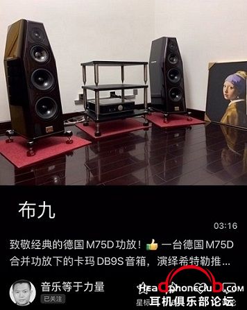

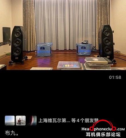

    检验功放与音箱的适配性,以及不同功放推同一对音箱,效果的高下,唯一的标准就是表现音乐曲目的现场效果,顶级合并功放德国M75D展示机,8万价位可做备选,根据国内外用家使用对比反馈,和音展上的效果测评,基本代表了目前世界上合并功放的最高水平之一,一般中型落地箱均能推得很好。论坛上卡玛DB 9S最新款音箱用家,搭配后效果极为满意,之前试过好几款不同功放,发来两段对比视频,一台德国M75D功放推卡玛DB9S音箱,播布鲁克纳第九交响,与某品牌旗舰单声道后级功放,几十万价位,价格悬殊很大,推卡玛音箱播同一曲目,用家评价完胜,主要差距在音色、音质、清晰度、层次感空间感、瞬态响应和声场、气势、冲击力、控制力等方面,两段视频对比效果明显,以及表现贝多芬《第九交响曲 欢乐颂》《黄教堂》、莫扎特《魔笛》花腔女高音等曲目,沁人心脾,美轮美奂,电光火石,于无声处听惊雷,可搜视频号:音乐等于力量 感受效果,在B站上亦能听到, 说明下,用家播放和录制这些曲目时,是用数播作为音源,但是,效果已经惊艳,令用家在冬天寒冷的下半夜,依然心潮澎湃发视频兴奋地分享,用家听感可浏览此帖29楼:舍我其谁!一台合并功放下的卡玛DB9S音箱 — 致敬德国M75D合并功放    http://bbs.headphoneclub.com/thread-751635-2-1.html                                                                               IMG_0598.JPG IMG_0590.JPG IMG_6474.JPG
