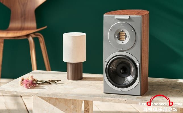

丹麦 Audiovector傲力 的 R1 Arreté极点 书架箱以其别致的设计和前所未有的技术解决方案吸引了人们的眼球。
Audiovector 是一家拥有 40 多年经验的丹麦扬声器制造商,提供许多不同寻常的解决方案,其中之一是 IUC个人升级概念:同一款R系列型号,提供三个层级的子型号。

结构
R1 型号的升级路线是,从基础版的 Signature签名 到中配版 Avantgarde前卫,再到顶配版的 Arreté极点。三者之间的差异可以用肉眼看出:高音扬声器(从R Evotech软球顶,到R AMT气动高音,再到金色格网的R AMT Arreté极点气动高音),低音扬声器(不带、带子弹头相位锥)都发生了变化;内在的方面,分频器(Arreté极点 具有接地系统,音箱线端子上方如果有额外的单颗端子,即表明了是极点顶配版)和线路(极点的导线经过 NCS天然晶体重整,也就是 -238°C冷冻处理,使材料结构发生永久性变化,从而改善导电性能、降低电阻、提高精度和声音动态)。几乎所有的变化都反映在技术参数中,可在制造商的网站上详细查询。
无论版本如何,R-1 都是低音反射式两分频书架箱。在用网隔和海绵覆盖的倒相孔上方,有另一个同样用网隔覆盖的较小开口。我不太确定,但在我看来,在 Arreté 极点版本中,它是“无声的”。从理论上讲,它应该可以支持高音单元(用手电筒照一下,就能看到网隔后面的高音扬声器)向后辐射 --- 如果确实如此,这种设计就非常谨慎。(译注:R系列的所有高音单元都是双面发声的)
R系列每款型号的每个版本的箱体外观都完全相同:均为琵琶形,侧壁向后汇聚,消除了驻波的内部反射,同时提供了出色的美学体验。R1的标准哑光饰面有African Rosewood(非洲红木)、Black Ash(黑橡木)、Italian Walnut(胡桃木)和White Silk(白缎),但根据要求,丹麦工厂可以为它们涂上任何颜色的清漆(当然,您必须为此支付额外费用)。 事实上,木皮或漆面只覆盖了箱体的一部分。带有倒相孔、辐射口和端子的背面,和由石墨色板制成的正面副障板是独立的元件。 两个驱动单元都连接到副障板的后面 --- 每个单元都由三个螺钉(带有不寻常的螺钉头)紧固,根据制造商的说法,这在单元框体的圆周上设置相等的应力。
Arreté极点 版本的高音区由 R AMT Arreté(极点气动高音) 驱动器处理,并配有S-Stop 滤波器。这种类型的扬声器(AMT 是气动变压器的缩写)有时被错误地等同于铝带单元(可能是因为外观相似),但AMT的特点是高速度和高精度。与传统球顶型高音单元相比,其主要优势在于振膜面积大数倍,重量更轻。在 Arreté极点中,高音单元嵌入一个薄片声学透镜,从而改善了高频声波的扩散。外部波导管由铝制成,带有格栅。
R1 Arreté极点 中低音单元的振膜采用三明治结构,由芳纶编织振膜制成,并嵌入人造树脂中。中央是一个子弹头形状的相位校正器,这也是该型号的标志。悬挂装置由高强度橡胶制成。气流的自由流动由刚性极高、重量极轻、带有巨大支撑的铸造框体来保证。
同样巨大的还有镀金接线端子,这些端子安装在芳纶复合材料面板中 --- 有三个。另外一个被称为自由接地端子,是专有接地技术的一部分,可解决驱动单元线圈移动时与金属框体互动产生的失真问题。金属框体中产生的干扰电流通过分频器中的独立电路处理,然后将信号传输到墙壁插座或电源拖排/处理器的接地极(不幸的是,必须另外购买相关的Audiovector接地线)。制造商认为,这样做的结果是音质干净、高度准确、更加逼真,且噪音水平低
说到分频器:它安装在接线柱后面,碳纤维复合材料的另一侧。它被称为 DFF(动态前馈)滤波器,由优质元件(空气线圈和铁芯线圈、Bennic电容器和电阻器)精心制作而成,不过,寻找 Mundorf 等等所谓发烧元件是徒劳的。
