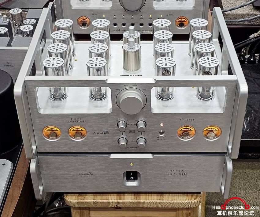

韩国制造商 Allnic(奥立)发布了一款新的旗舰级唱头放大器H-10000 OTL/OCL。这是一款真空管唱头放大器,电源部分采用独立机箱。正如其型号名称所示,它采用 OTL/OCL(无输出变压器/无输出电容器)设计,其目的是通过取消真空管放大器输出端的耦合变压器和信号路径中的电容器,从而减少失真、声染色和弱信号能量损失。OTL/OCL 设计,对于放大倍数远高于前级放大器的唱放来说,是前所未有的

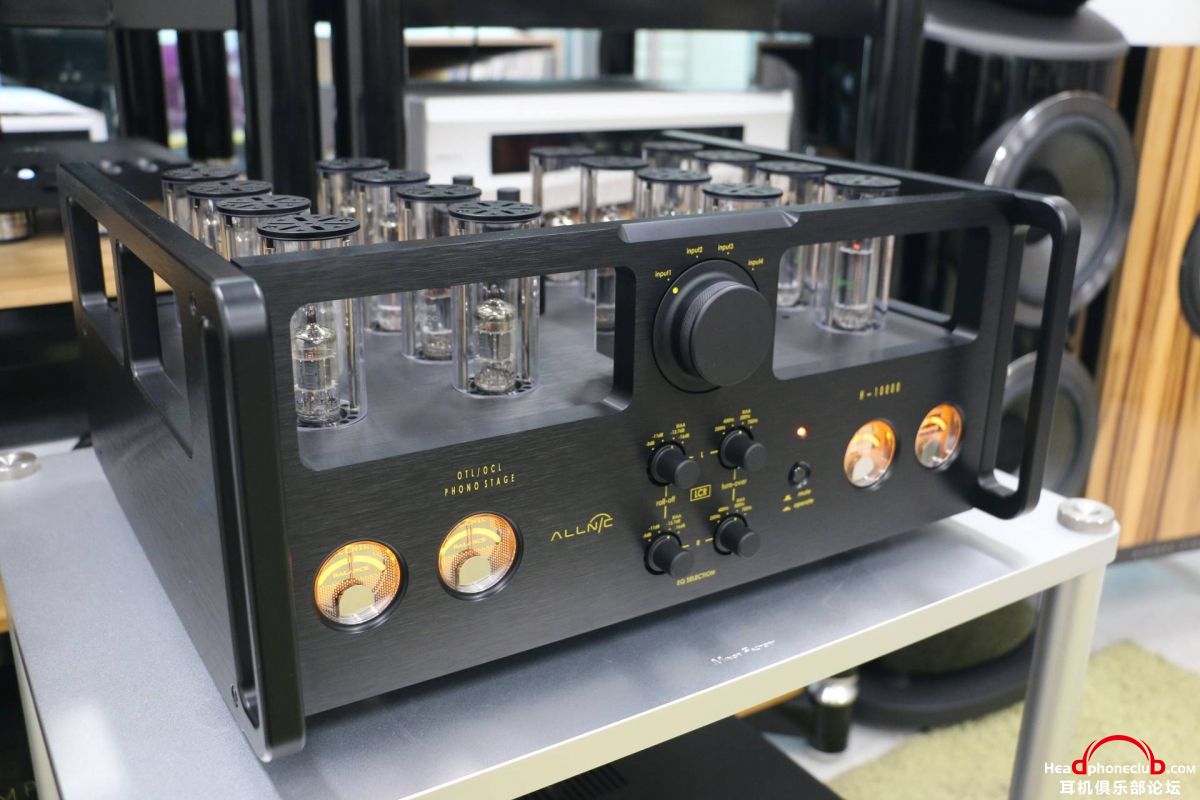

这就是 H-10000 OTL/OCL 到达听音室时的样子,尤其是放大部分。
这是一场真空管的盛宴!有 16只不同的真空管,左边、右边各有 8只。真空管如下:
增益级真空管:复合管 ECF802 x 4;
驱动级真空管:三极管 E180CC x 4;
输出级真空管:三极管 7233 x 8。
有趣的是,这些真空管提供两级放大。Allnic 总裁 朴康秀 解释说,要实现 MM 输入信号 40分贝(100倍)和 MC 信号高达 72 分贝(超过3900 倍放大)的高电压增益,就必须采用两级放大。

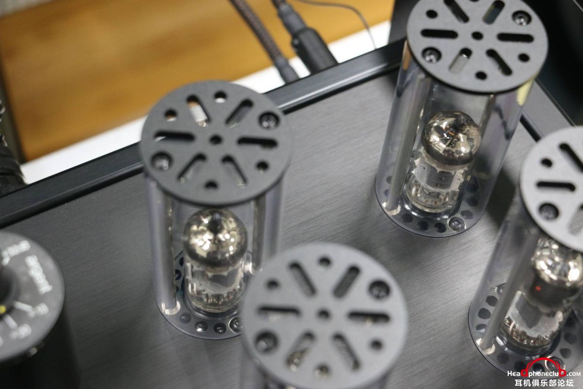

上图显示了输入侧(从正面看为右侧)的真空管排列。最左边最小的真空管是 ECF 802,下一个是 E180CC,再下两个是 7233。之所以分为两排,是因为左右声道需要分别放大。照片左下方的圆柱形外壳是用于放大 MC 信号的升压变压器,同样是每个声道一个。

这些是用于次级放大的真空管。与初级放大不同的是,您可以看到 ECF802、E180CC 和两只 7233 从右侧开始排列在每个通道上。在经过最后一个 7233 真空管后,唱头信号在没有输出变压器的情况下进入另一个世界。这是因为这是一款 OTL 放大器。

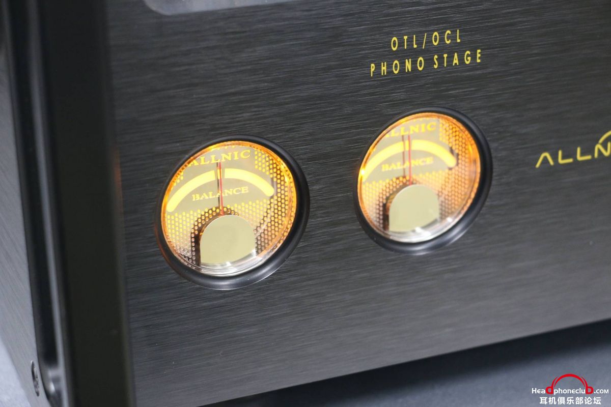

之所以需要两个最后的 7233 真空管,是因为我们需要建立一个使用正负电源的单端推挽(SEPP)电路,这样就不会有直流电进入后端。这种直流管理至关重要,因为 OTL/OCL 是信号直接耦合,也因此,H-10000 OTL/OCL 的前面板上有四个偏置表,用于监测直流干扰。

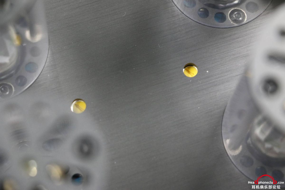

如上图所示,偏置监控表指针应位于中间两个刻度之间,表示直流为零。之所以有四个偏置表,是为了分别监测左声道、右声道的初级和次级放大。但这还不是全部,您还可以通过顶板上的小电位器来调整偏置电流。这些电位器就是下图中的黄色小电位器。共有四个。

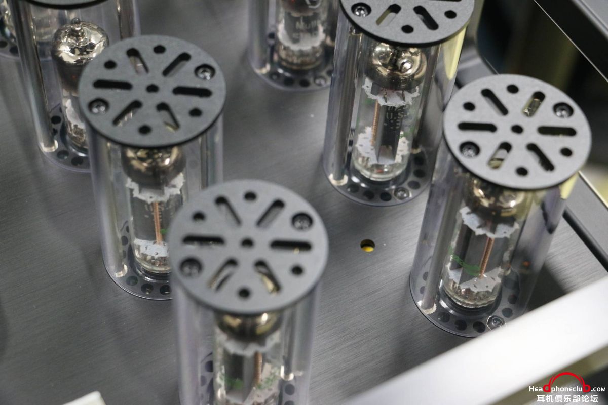

之所以从众多真空管中选择7233三极管,是因为 OTL/OCL 放大器输出管必须具有较低的内阻和较高的电压放大系数(μ)。事实上,7233 的内阻为 230 欧姆,mu 为 4,这也是奥立的旗舰前级放大器 L-10000 OTL/OCL 每声道使用两只内阻低至 700 欧姆的300B三极管作为输出管的原因。

在上面的照片中,前面四个真空管是三极管 7233。如果在数据表中查找这三个真空管的常数,就会发现 Rp 230 Ω、gm 17.5 mA/V、μ 4。
