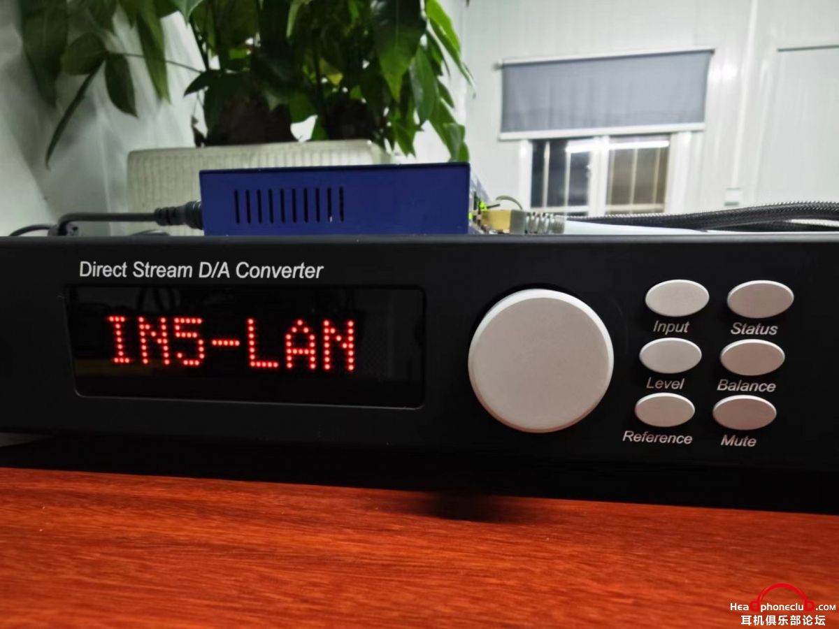

请问可有熟悉bricasti设置的朋友啊,昨天m3到手了,发现网络连接不上
在input里面选择了IN5-LAN了, 但是在status里面显示LAN OFF,在roon的音频里面也是找不到m3
路由器是没问题的,试了好几个口

首先路由器跟数播得设为同一网段,固定IP地址,这两步搞了后,重启路由和数播再试试,M3重启时把后面电源线拔了再插上重启

M3和roon核心插在同一个交换机上啊
roon里面找不到M3

ping一下M3,看看网络通不通
