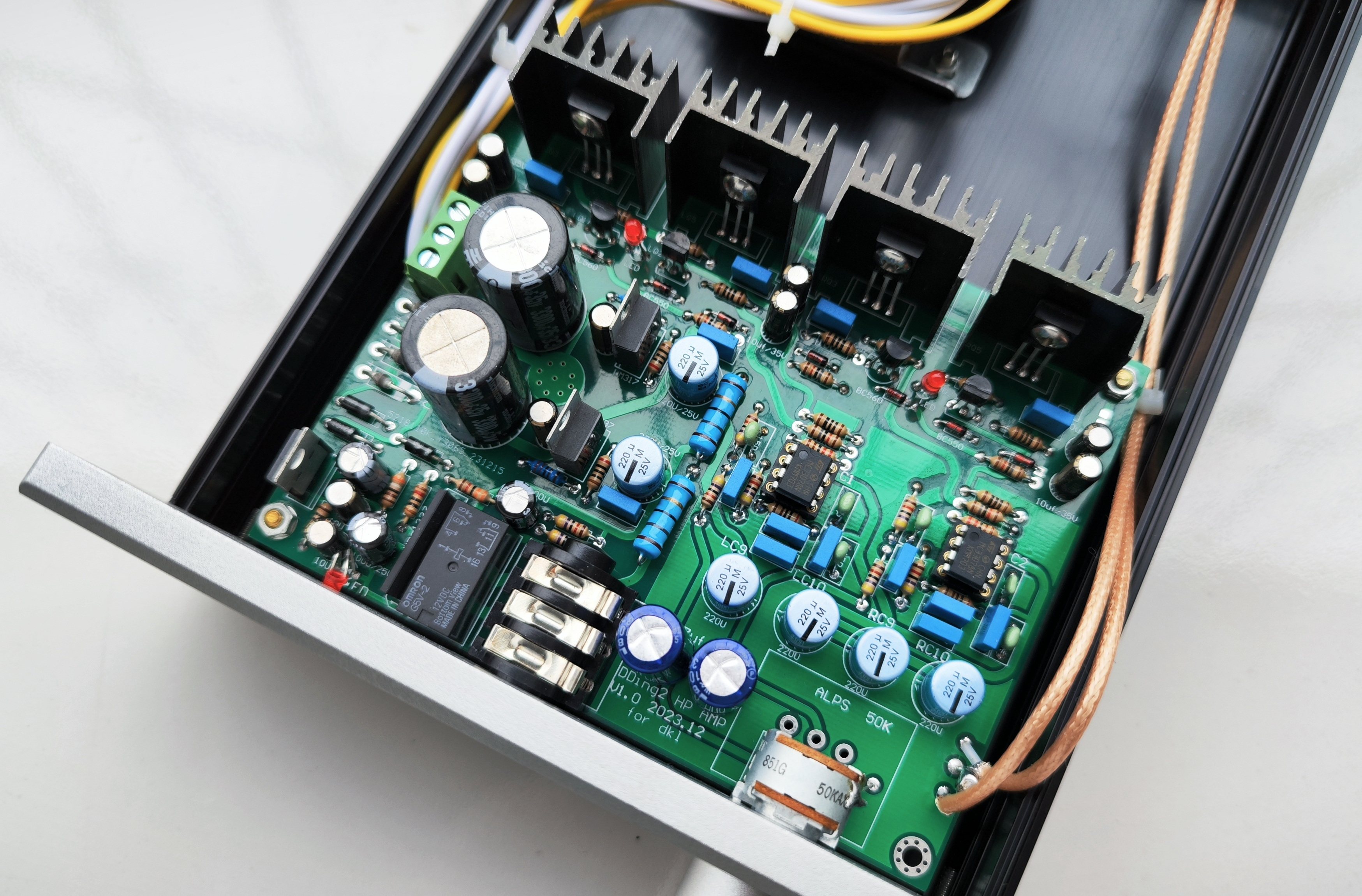

丁丁2号耳放,是丁丁亲自设计的全新2023年12月全新调音产品!是E3耳放的升级版本!每一台耳放都由丁丁店主在已经出售2000多台E3耳放的基础上,采用新的PCB版本,进一步加以完善,并针对您的耳机的电声特性精心制作和调音!
        特别申明:丁丁2号耳放(原E3升级版)的目标不是完全模仿拜亚A1,而是超越拜亚A1!所谓的完全模仿是没有任何出路的!通过不断改版和优化以及丁丁店主的调音,新版本的频响和信噪比已经与原版拜亚A1持平,分离度更是超越原版A1!这就是DIY的优势,与此相伴的低价更是广大烧友的福音!

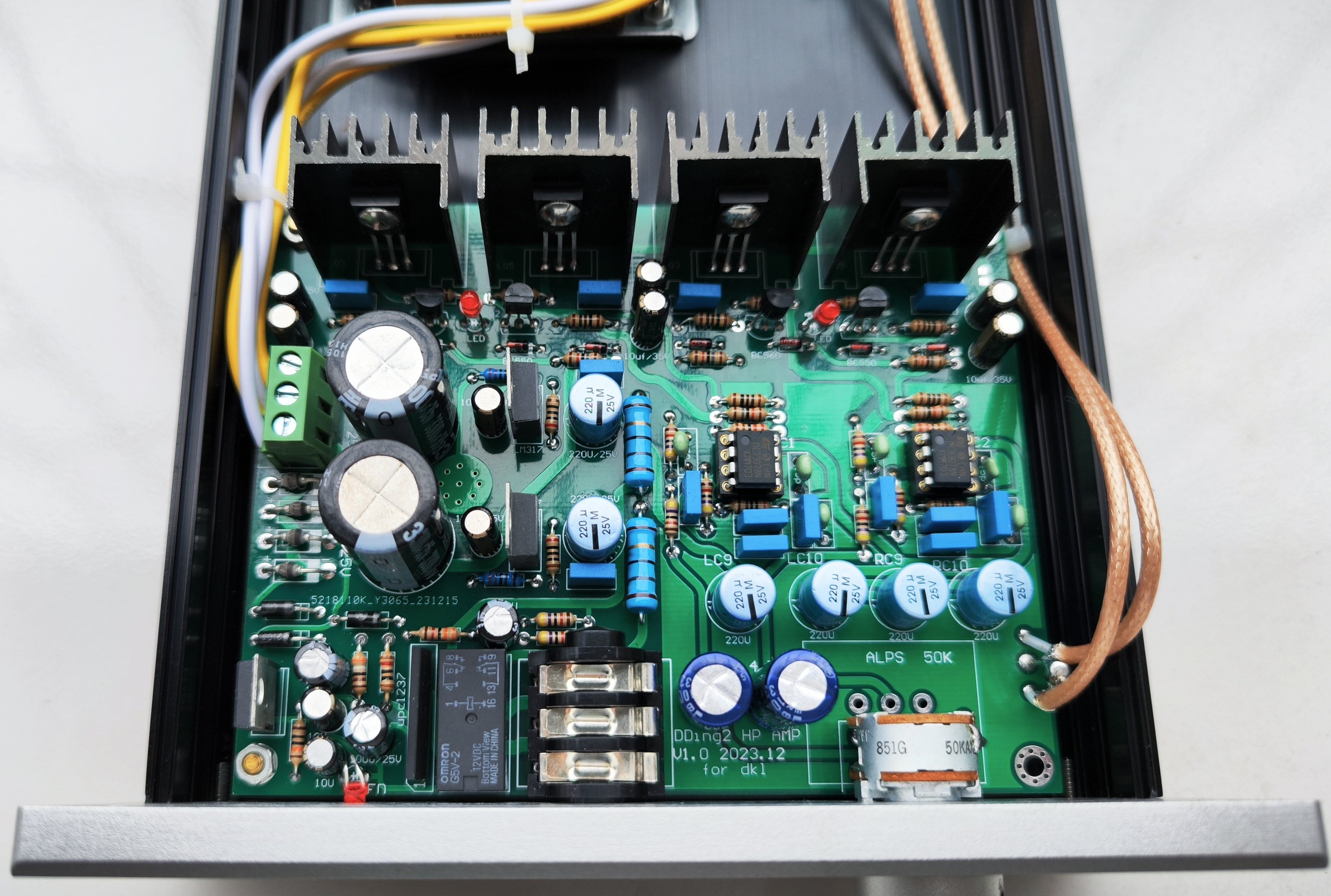

       独家特色:
      1)采用高品质变压器和完美接地,整机无底噪(断开音源输入);
      2)左右声道采用2个进口纯铜镀金高品质RCA座,2根独立的进口高级镀银信号线,分离度更高;
     3) 采用台湾正凌镀金IC插座,方便您更换不同的运放;
     4)优选电位器,并对制成后的整机进行多级精度测试,确保左右声道的平衡度;
     5)采用进口专用音频耦合电容,并根据听感和仪器测试优选取指,保证了最好的频响;
     6) 采用upc1237对您的高档耳机提供全方位的保护
     7) 高精度元器件的大量应用和精密配对,使得乐器的定位更准,声场更好;
     8) 根据与原版A1的实际听音对比,进一步改进了电路,低频控制力更好,下潜更深,中高频更加柔顺
     9 ) 全球范围内适用,可选110V或者220V(230V)电压,您也可以购买双电压版本(选用专用电压切换开关)。

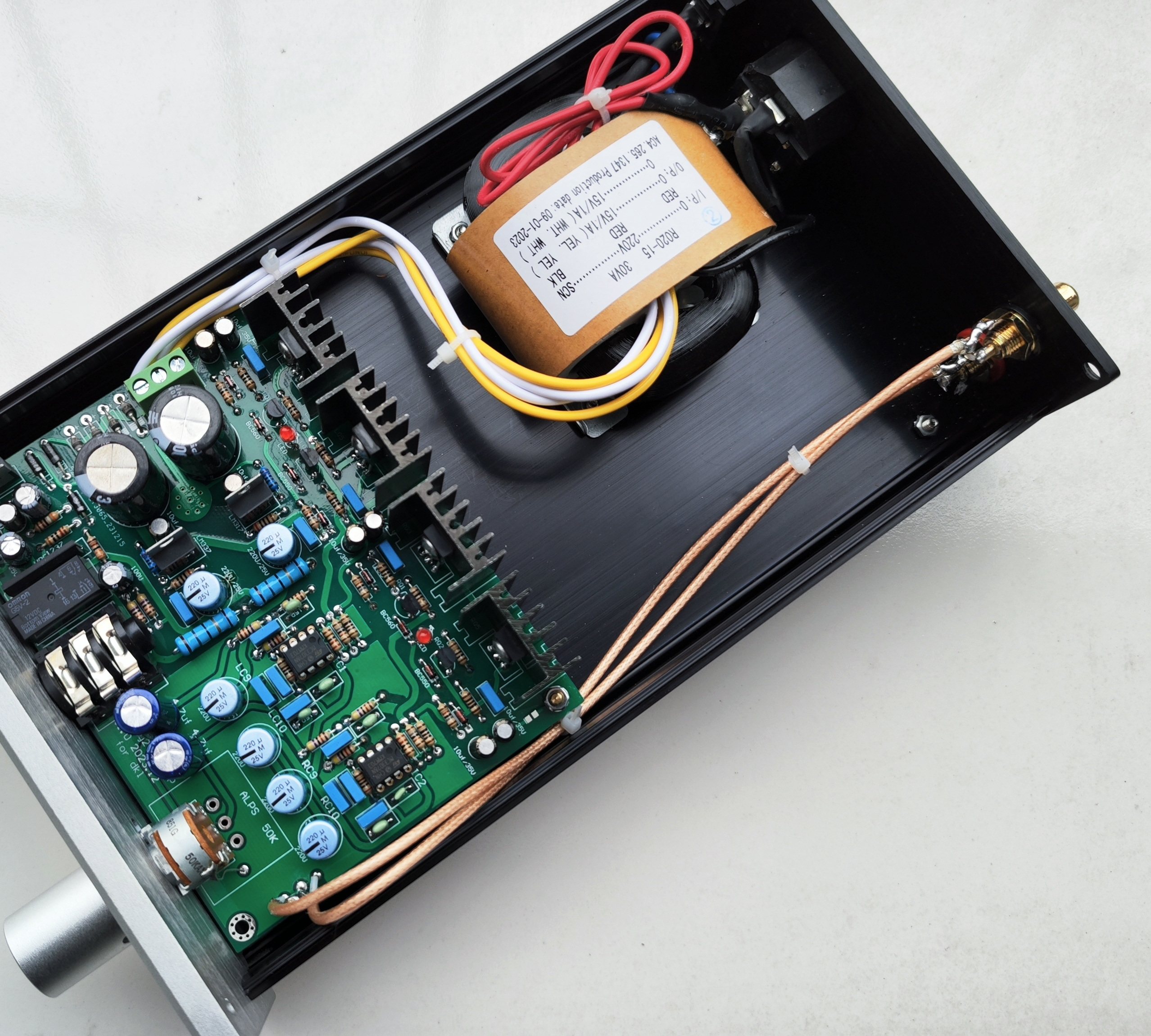

    1、丁丁2号(原E3升级版)仿拜亚动力A1 耳放成品板,精心焊接,焊点饱满 (约230克)
     2、分为银色和黑色面板(机身都是黑色的)2种版本: 【拉丝面板、实心铝旋钮、拉丝机身】 全铝小机箱(1Kg)
外部尺寸 宽x高x深mm 154x60x232
内部尺寸 宽x高x深mm 135x48x222
【换豪华型全铝机箱(亮银面板+枪黑拉丝机身)另加35元
豪华型机箱图片
      3、台湾镀金纯铜RCA座换美国CMC RCA 补16元
      4、换OPA275运放加25元
      5、普通ALPS16电位器 【换日本蓝壳ALPS 27型另加30元
      8、R型变压器
    【换环牛加18元】
     9、机内每声道独立镀银优质屏蔽铜线、固定铜柱、机脚开孔攻丝、电源线加热缩管。
     线路参考了万元级别的拜亚动力A1线路为蓝本,该线路有几个比较特别的地方,输入级采用了反相缓冲接入,其目的第一是阻抗匹配,第二个目的可能是为后面的反相放大输出级预倒相,使输入和输出仍为同相位.
     第二是电流放大级没有采用稳压,而运放使独用立的稳压接入,这样工作时运放工作电压波动极微小,理论上使动态更好和背景更安静.
     第三是线路没有一般耳放的2级达林顿电流放大模式,电路中的BC546,556只是一个衡流源,提供给BD139.140一个稳定的偏置电压,使输出衡定在30MA-40MA附近,还有输出加串了100欧电阻,从设计角度来说比较适合中高阻抗的耳机.
