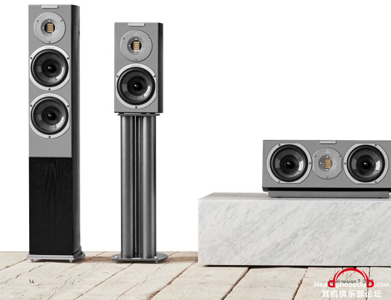

丹麦 Audiovector 公司,可能称不上是一家典型的扬声器制造商:乍一看,这家制造商只提供两个系列,即入门级 QR 系列(我们两年前曾对其进行过测试)和高端 R 系列。不过,如果您仔细观察,R 系列的许多型号都有三个技术上不同的版本:基础版本称为 Signature签名,中端型号称为 Avantgarde前卫,顶级型号称为 Arreté极点。只有参考级 R11 和旗舰级 R8 才只提供Arreté 版本。
和大众 Polo 一样昂贵
Arreté 一词在高保真音响中很少出现,它来自古希腊,代表美德卓越。因此,Audiovector 在 Arreté极点 版本中,只采用了现有的最佳技术,在任何方面都不打折扣。这自然会对扬声器的价格产生影响:测试套装包括紧凑型 R3 落地式扬声器、RC 中置扬声器、R1 书架式扬声器和 R Sub 超低音扬声器,售价超过2.5万欧元。这表明了公司对自身工艺的自豪和信任。
设计独特的 R 系列扬声器,还可以提供同样不同寻常的服务:签名版和前卫版的用户,可以在工厂付费将扬声器升级到更高的版本 --- 丹麦人将此称为 "个人升级",并已提供多年。就可持续发展而言,这种做法值得称赞。
谨慎的外观
乍一看,R系列 Arreté极点 扬声器并不高大威猛。这是有原因的,因为 Audiovector 公司的创始人兼研发主管 Ole Klifoth 在设计扬声器时,特意让它们能轻松地融入客厅的氛围,同时也能让那些对发烧音响不太感冒的人也能接受。换句话说,它们的“女性接受系数”被特意设置得很高。然而,Klifoth希望在技术和声学方面最大限度地利用这些规格,并在技术和创意方面掀起一场无与伦比的烟花秀。
箱体由特别稳定且不易产生共振的高密度纤维板(HDF)制成,这种材料很少用于扬声器结构。箱体设计成水滴形,以尽量减少平行面,因为驻波会在平行壁之间产生共振并破坏声音。此外,R3 Arreté极点 落地式扬声器的底板也采用斜面设计。不过,由于低音反射端口安装在扬声器的斜面底部,使其能够自由辐射,因此下面的配套底座可确保直立的支架和与地面的足够距离。
Audiovector 的 R 系列扬声器外观内敛,但音质却令人印象深刻。它们的制造质量也非常出色。
R3 上的两个 16 厘米口径驱动单元,分别负责低音和中低音。虽然外观相同,但负责的频带不同,因此驱动单元设计也有所区别。虽然中低音单元工作也延伸到低音范围,没有经过高通分频器,但它主要负责中音频域,其音圈设计得尽可能轻巧,而磁铁则强大但紧凑。下面的驱动单元分频点为 320 赫兹,并配备了更长、更有韧性的音圈。由于冲程更长,该驱动器的磁铁系统也必须更加强大。两个驱动器在箱体中都有各自的腔体,隔板还起到加固的作用。据开发人员介绍,箱体的两个部分通过墙壁上设计整齐的开口相互连接,这样两个底盘就可以相互控制。然后,从两个圆锥体后部辐射出的能量,通过底板上的管道输送到外部。

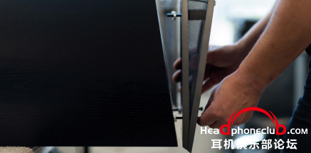

说到振膜:丹麦人使用一种夹层材料,其表层由碳纤维和玻璃纤维编织而成。然后,在底层粘上一层薄薄的合成树脂。通过这种方式,Audiovector 希望达到尽可能轻的重量,同时最大限度地减少自然共振。Audiovector 在 Arreté极点 中使用了AMT气动变压器作为高音单元,丹麦人不仅自己研发,还完全自主生产。根据这种扬声器原理,由塑料薄膜制成振膜,折叠成手风琴形状,并在这些折叠处设有导体轨道,在强大的磁场中工作。当音乐信号流经导体轨道时,褶皱会被拉合或推开,这样就能将褶皱间的空气高速推出或吸入,从而产生声音,而且效率非常高。开发人员在振膜前方放置了一个声学透镜,其形式是一个非常细密的金色网格,目的是改善全向声纹。中置扬声器在高音区的全向测量结果证明了这一点。
傲力的AMT 气动高音前端集成的格栅是一个声学透镜

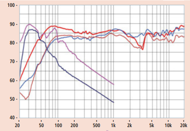

低音炮的最大音压为 104 分贝,频率下限为 26 赫兹,非常适合音乐及高级家庭影院。 略低于 30 赫兹的陡峭高通滤波器,可保护驱动器免受过度冲程的影响,并保护输出级免受过载的影响。
前置扬声器和环绕扬声器的频率响应在 3 千赫兹左右有所降低,这是为了补偿高音扬声器通过后部开口传入室内的额外能量。中置扬声器在 800 赫兹以下产生的音量,比以上范围低约 2 分贝。显然,开发人员是为了弥补 RC Arreté极点 在中音部分的适度全向性。如前所述,在 3 千赫兹以上,中心辐射范围特别大。

R1和R3在3 千赫兹有衰减。它可以补偿高音扬声器通过特殊开口向后方发射的能量。
