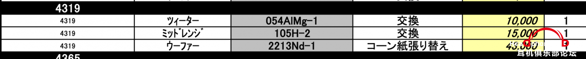

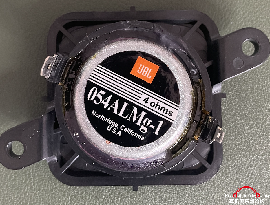

我的一对JBL 4319国行箱子,两只高音(054ALMg-1)不知道什么时候没声音了,随后联系了购买箱子的JBL音响代理公司申请售后(过保了自费购买),结果等了三个月后告诉我国内总代说这喇叭单元停产了无法提供售后服务。好吧,我联系了在美国的朋友,让他帮我在美国联系了JBL公司,邮件也发了好几封,最后他告诉我感觉JBL公司内部很乱,找的人都会推到另一个部门去,并没有得到一个肯定的回复,最后,最后就没下文了。但是我最近又看到新出的型号有用同一型号的单元,这又是怎么回事搞不懂了。在内,外网也没查到怎么能买到这两只高音喇叭,最后看到日本的JBL售后有这个型号单元和价格,可是我认识的日本朋友没人懂音响(不懂的人真不知道怎么交流),发帖是希望看到的哪个朋友有购买渠道的能告诉我如何能买到这两个高音单元,唉,死马当活马但愿总代没能解决的问题在论坛能解决了!感觉JBL售后服务很差劲,过保产品的售后没人搭理了。
054ALMg-1
054ALMg-1
日本售后的价格

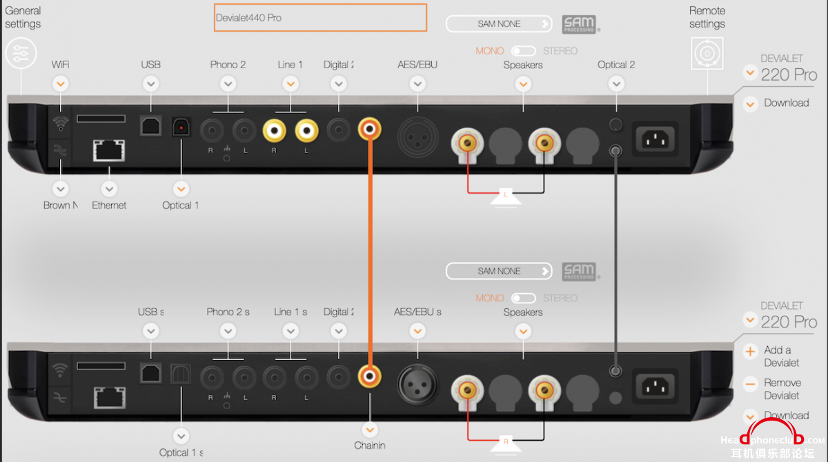

突然想到一个问题,请教版主一个题外话,记得你有一套DEVIALET 440 pro,我也有一套,这二台机器待机的时候LED屏幕是不是只有一台会亮?另外一台是全熄状态,用好几年了也没搞清楚这问题。谢谢(我的帝瓦雷之路还是  详情 回复 发表于 2024-1-22 13:57

突然想到一个问题,请教版主一个题外话,记得你有一套DEVIALET 440 pro,我也有一套,这二台机器待机的时候LED屏幕是不是只有一台会亮?另外一台是全熄状态,用好几年了也没搞清楚这问题。谢谢(我的帝瓦雷之路还是你带上道的)

好像不对,应该两个都亮,显示不同而已。
MONO默认待机只有一台会亮,前两天在外网帝瓦雷论坛问了,解决了,说MONO只亮一台是软件BUG,只要打开副机的AES输入,再连接上触发线,二台都正常同步待机屏幕点亮了。如图设置 [attachimg]726632[/attachimg]  详情 回复 发表于 2024-1-28 14:33
关键是右边的那根线要连上就OK了,我的开始也是这样,后来连上这根线就好了  发表于 2024-11-7 11:34

     终于买到了我4319那两只小高音喇叭了,真是不容易阿,各种办法都想尽了!最后无意中看到美国一个烧友网站能帮人购买音响器材各种相关配件和零件的,但是只支持美国境内。就试着让美国的朋友帮我下了个单,结果还真的买到了(前面让美国的朋友去找了美国JBL公司,这个部门推那个部门的,最后不了了之),据这网站对接人员说,他们在美国也没找到,最后是在墨西哥找到再寄回美国的。
      国内JBL应该反省了,别光卖产品,一年后不管了,电子类产品都会有损坏的概率的。这样只会让用户转投售后服务更好的品牌了!
    最后没想到的惊喜是,这两只单元竟然还带了外壳,这样就不用除胶拿壳了,赞一个!(上次自己除胶花了不少功夫和心思)另外给大家JBL用家说一下,喇叭如果是像我这种带外壳固定的,用的胶是两种颜色的,两边插头那里是黑色胶,中间用的胶有点偏蓝色的是正品!
